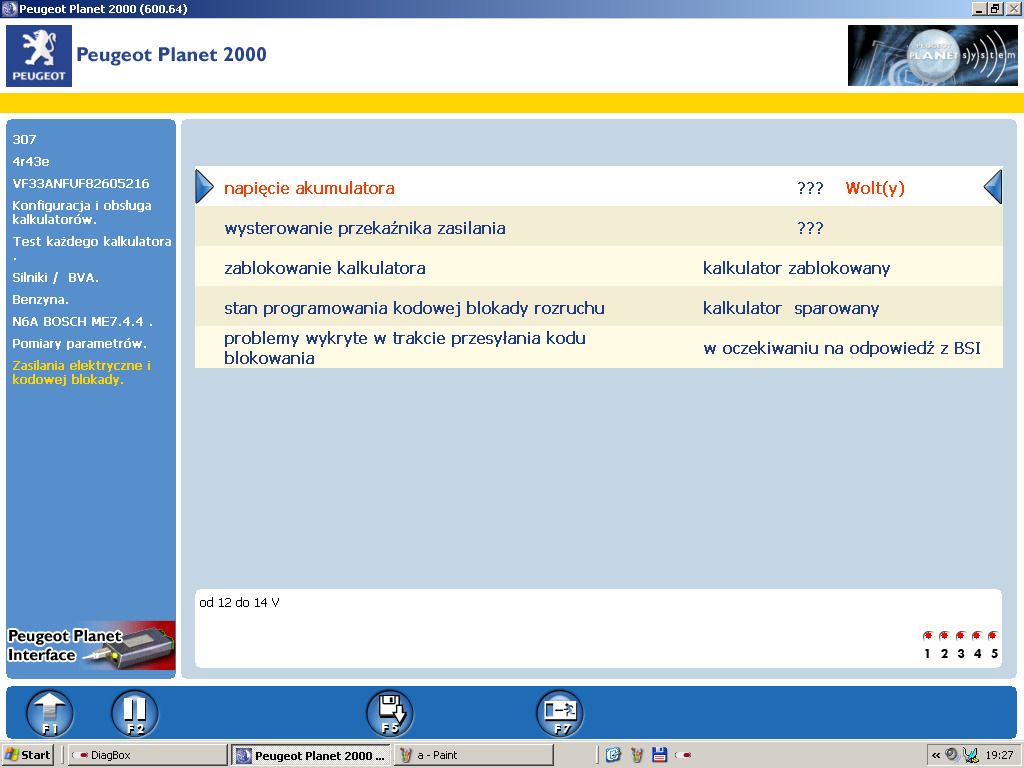

    bolekf2
    Wspominałem, że kasowałem również nowym Autelem z zainstalowanymi praktycznie najnowszymi aktualizacjami, możliwości prawie takie jak PP, efekt kasowania taki sam jak za pomocą PP2000, czyli brak możliwości usunięcia usterek
    W parametrach faktycznie jest "sterownik zablokowany", Ale przy próbie dopasowania mam komunikat, że sterownik jest już sparowany z BSI, więc operacja nie może być kontynuowana. Co ciekawe w BSI widzi, że sterownik jest sparowany, ale jednocześnie w innym miejscu, że jest zablokowany, może faktycznie tu tkwi problem, tylko jak to teraz ugryźć, wymiana sterownika?
    Dodam, że czasem podczas kręcenia rozrusznikiem silnik na chwilę się uruchamia, ale po chwili gaśnie, więc to raczej nie immo go trzyma, bo w PSA silnik w ogóle nie dał by się uruchomić
    Zawsze istotne informacje podajesz na końcu?
  • #16 18256013
    seat21
    Poziom 29  
    Nic nie skasujesz jak sterownik jest zablokowany i zgadzam się z jurekk55 bardzo istotne informacje wsad na virgin i dopasowanie albo usunięcie immo.

    Hektar Zahle.r
    Poziom 30  
    Rafał A.(antek) czy czytałeś uważnie wcześniejsze wskazówki ? Sprawdź sobie w BSI status immo. Na obrazku masz przykładowo wykasowaną pamięć tego sterownika. Czasem zdarza się, że pokazuje BSI pusty. Dzieje się tak czasem na skutek kręcenia rozrusznikiem do upadłego tak jak w Twoim przypadku właśnie. Potrzebna jest wtedy tzw. synchronizacja i/lub (tylko) dopisanie kluczy - w zależności co się skasowało i potrzebny jest do tego jeszcze kod pin. Czasem w tej sytuacji niepoprawnie wyświetlany jest (poprzez skasowanie) na przykład nr. VIN, albo też referencjne oprogramowania i niekoniecznie musi być błąd immo. Myślę, że w obu przypadkach wysypała się pamięć BSI, ale u Ciebie immobiliser nie zgasił silnika, tylko będzie to jeszcze jedna usterka. Oczekiwanie na odpowiedź w sterowniku silnika oznacza w tym przypadku uszkodzony sterownik BSI. Dodam jeszcze od siebie, że jak bagatelizujesz podstawowe błędy, to robisz bardzo źle.
    Peugeot 308 09r. 1.6VTi - Historia strefy serwisu zapełniona
    Bo trzeba najpierw zrobić BSI na virgin.

    slawarek
    pilnujcie akumulatorów bo to one i rozruszniki robią problemy , że wysypuje się immo , jak w bsi jest info że sterownik ecu zablokowany i tak samo w ecu silnika, to jeżeli nie ma błędów z komunikacją to na Bank wysypane Bsi. Trzeba je na virgin zrobić i dopisać stare klucze( da się bez problemu nie trzeba nowych). Do odpalenia auta ma być info że ecu silnika odblokowane.
  • #28 20911662
    Hektar Zahle.r
    Poziom 30  
    Jest tak jak piszesz, ale to już wiadomo od dawna. Niestety właściciele dowiadują się o tym po fakcie. Miałem przypadek, że facet rozrusznikiem wychechłał padnięty akumulator do zera i wówczas ze stuprocentową pewnoscią wysypało BSI.
