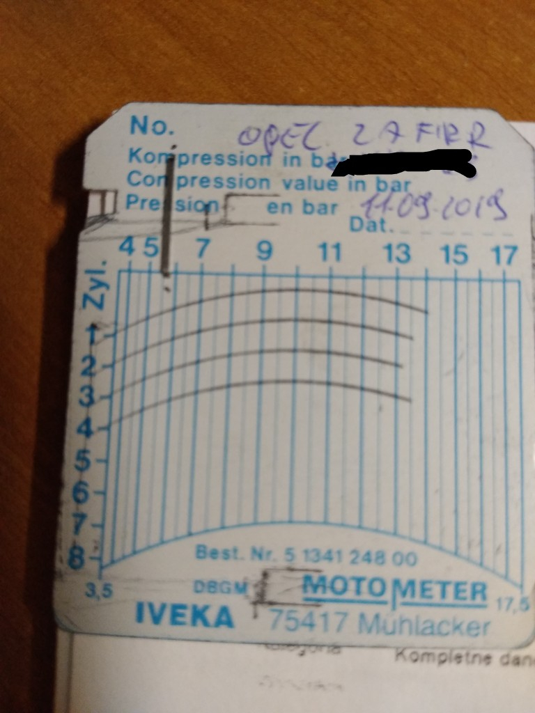

    Witam, ktoś mi pomoże jak czytać te wyniki? Diagnosta stwierdził że nie jest źle, ale to mnie nie zadowala, tym bardziej że łyka olej. Dzięki z góry.

    Szkoda, że nie spytałeś diagnosty - dlaczego tak uważa.
    Na wykresie masz podane ciśnienia kompresji na poszczególnych cylindrach.
    Po lewej stronie na osi pionowej masz nr cylindra. na osi poziomej kompresję.
    Półkolisty kształt tych linii wynika ze sposobu ich rysowania przez mechaniczny rysik miernika ciśnienia.
    Szczegółowa interpretacja to nie moja domena ale wiem tyle, że czym ciśnienia są wyższe tym lepiej oraz powinny być mniej więcej równe. U ciebie największa różnica jest pomiędzy pomiarem na pierwszym i trzecim cylindrze.
    Czy to jest dużo czy mało? Nie wiem.

    Jaki silnik? ZI czy ZS? Bo w tym przypadku ma znaczenie.
    Dla ZI (benzynowy) moim zdaniem jest OK. Prawie równe parametry.

    Silnik to1.6 benzyna, X16XEL

    Około 1 litr na tysiąc km. W sumie to zależy mi bardziej na wskazówkach jak odczytywać ten wykres - najwyższy punkt sinusoidy to maksymalne ciśnienie sprężania (w tym wypadku byłoby to w okolicach 10 barów) czy tam gdzie urywają się wykresy (czyli przedział 13-15 barów)?

    Łatwo nie będzie ale trudno.
    Po lewej stronie tarczy która otrzymałeś w układzie pionowym masz numery cylindrów a u góry w układzie poziomym jednostki ciśnienia.
    Pomiar polega na tym, że w zależności od wartości ciśnienia wychyla się wskazówka która posiada rysik i który z kolei rysuje półkolistą krzywą na wymiennej tarczy. Czym większe ciśnienie tym bardziej wychyla się w prawo wskazówka i tym dłuższy rysuje ślad.

    To jak na prędkościomierzu w najwyższym punkcie jest 90 km/h to jak przekroczy wskazówka ten punkt to prędkość spada?
    Takie to jest rozumowanie. Rysik też musi mieć swoją oś na której się porusza.

    Ok, rozumiem. Jeszcze raz dzięki.

    Jak może być ok, ja miedzy 1 a 3 cyl jest prawie 1bar różnicy a to jest maksymalna jeszcze dopuszczalna odchyłka. I wsakzuje na silnik nie najlepszej kondycji.

    Nie napisałem, że idealnie. Jak sam napisałeś maksymalna dopuszczalna odchyłka.
    Żeby miał 9 bar, albo żeby było to w ZS to by było źle.
    Uwierz, że w silniku 12-12-8-13 i to jeździło. A klient nawet nie myślał o naprawie.
