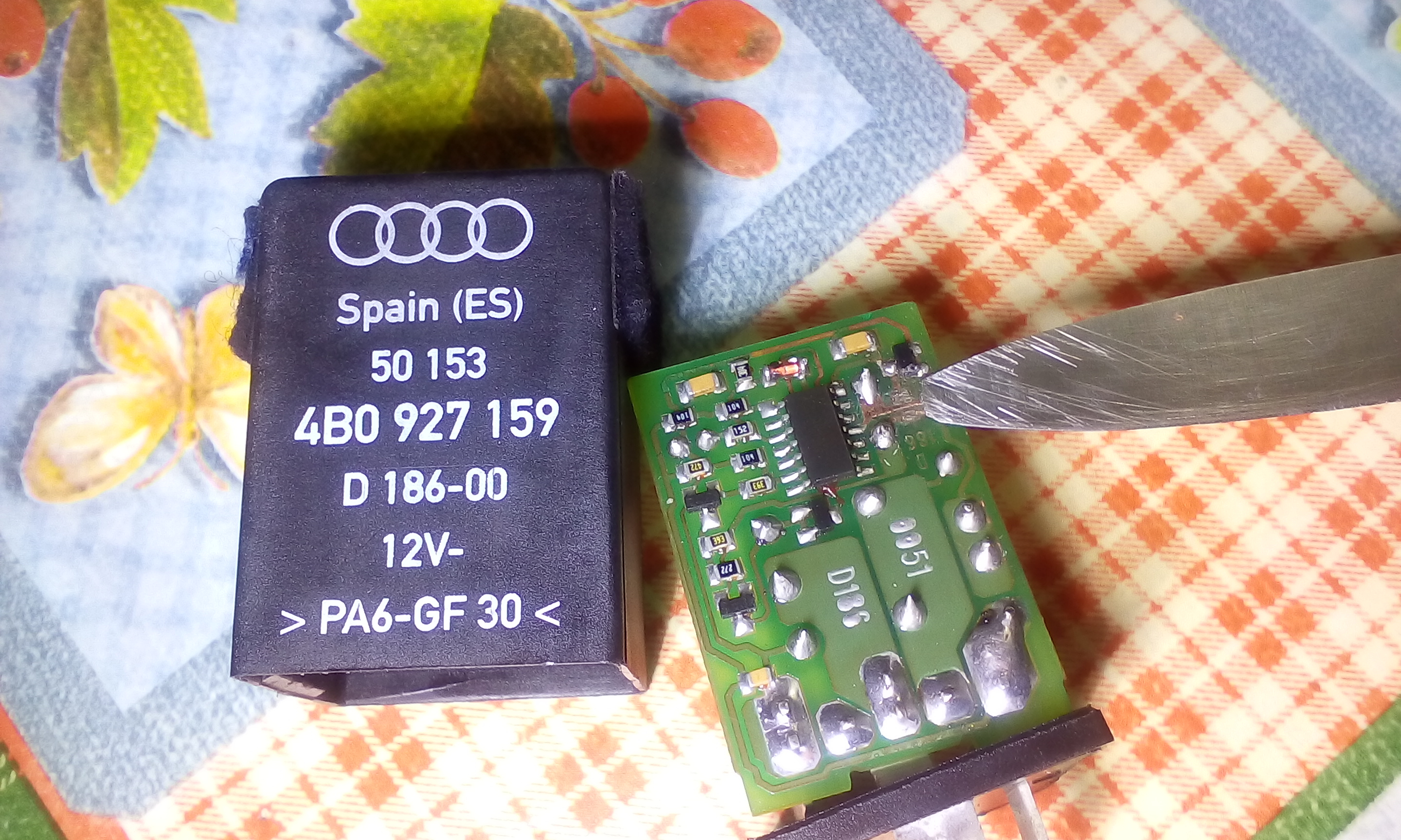

    Mam przekaźnik po zalaniu wodą , zniszczyło ścieżkę i opornik tak że nie mam możliwości jego odczytu i mam pytanie jaką on ma mieć wartość. Miejsce zaznaczyłem nożem na zdjęciu.
    Jaka wartość opornika w zalany przekaźniku Audi A4 627 - 4b0927159?

    acha , z kolegą szukamy po okolicznych szrotach tego przekażnika i na alle.... i nie ma, a hurtownie odsyłają do producenta. w sieci nie moge tez zdjęć wnętrza tego przekaźnika znaleść.

    Dla potomnych: wartość tego rezystora to 470ohm.
