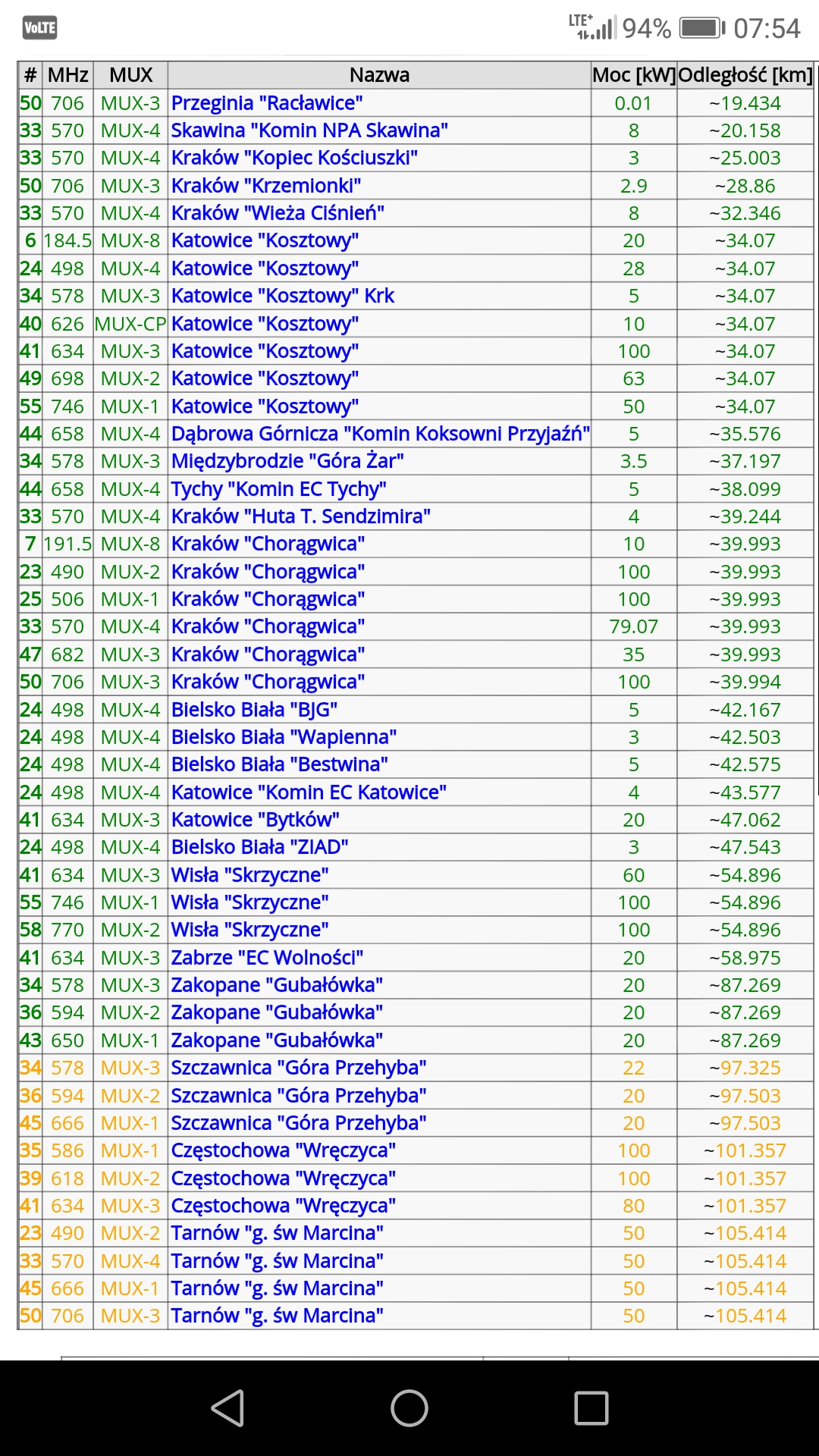

    Witam. Mam zamiar zamontować antenę kierunkową tv naziemnej na strychu. Czy taka antena będzie wogóle coś odbierać? Pokrycie dachu to dachówka, papa, deski. Jaka antena w tym wypadku będzie najlepszym rozwiązaniem?

    Nieststy o dokładnych parametrach nic nie mogę powiedzieć. Wstawiam wyniki jakie my wyszły na stronie dipol dotyczące co z mojej lokalizacji mogę odbierać. W lini prostej mam Bielsko i Kraków. Odbiór anteny kierunkowej TV naziemnej na strychu pod dachówką?

    Z porównania odległości wnioskuję, że miejsce odbioru to okolice Alwernii.
    Co miałeś na myśli pisząc "w linii prostej"? W Bielsku masz tylko nadajniki kodowanego mux-4. W zależności od możliwości, antenę kieruj na Chorągwicę, Kosztowy lub Skrzyczne. Na strychu natężenie sygnału i jego jakość na poszczególnych mux-ach moga być bardzo zróżnicowane i aby uzyskać satysfakcjonujące parametry, być może sporo się nachodzisz. Nad dachem na pewno byłoby łatwiej.

    Tak okolice Alwernii. W linii prostej tzn nie mam żadnych większych przeszkód terenowych typu wzniesienia.
