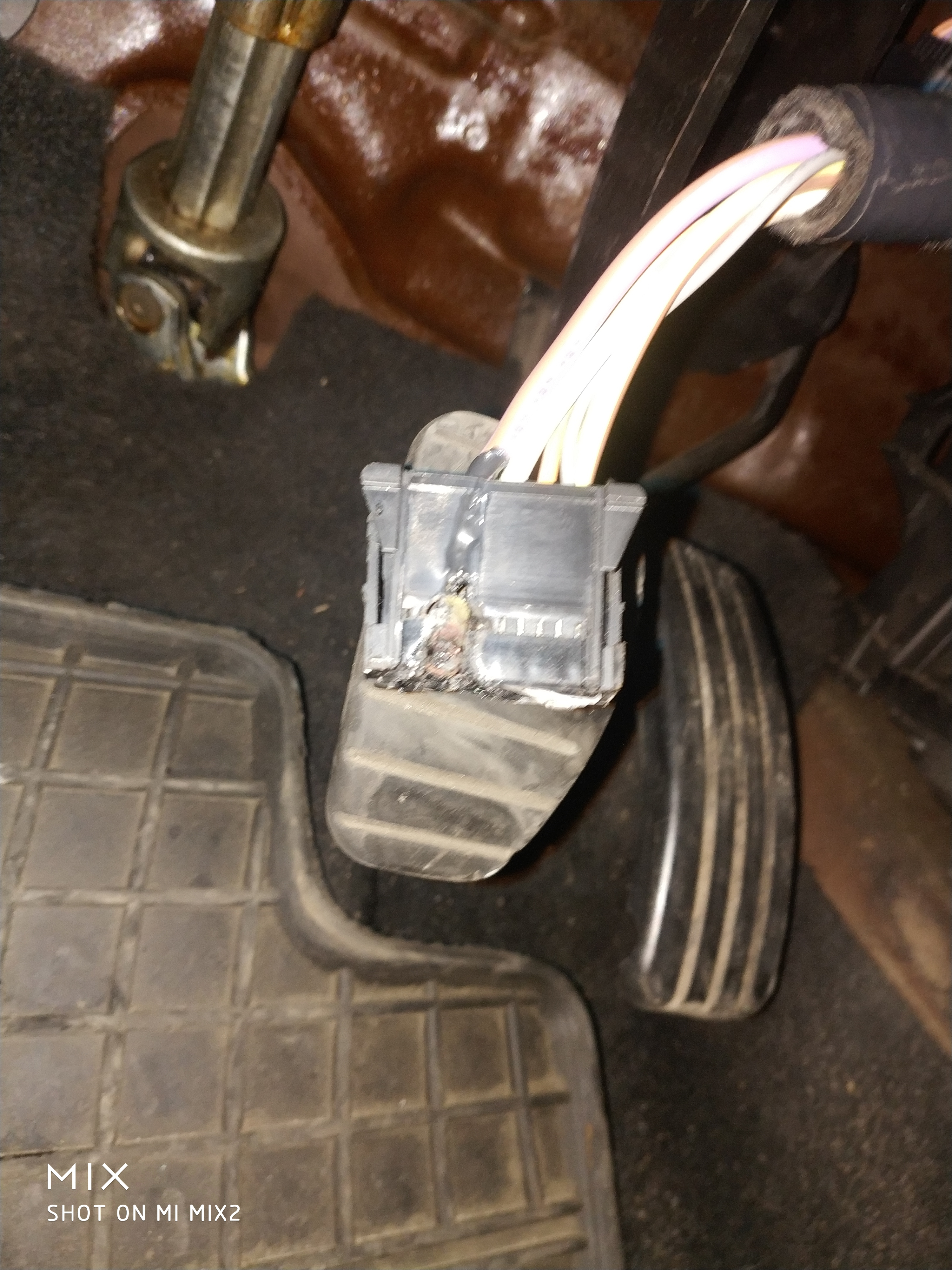

    Witam. Mam problem z Meganką 2 pH 2 ostatnio przestał działać mi nawiew na 1,2,3 trybie. Wczoraj podczas jazdy poczułem spaleniznę zobaczyłem lekki dym. Dlaczego kostka od nawiewu dostała takiej temperatury że się spaliła czego to jest wina? Paląca się kostka nawiewu Megane 2 Paląca się kostka Megane 2 - Brak nawiewu/ paląca się kostka nawiewu

    dlatego że duży pobór prądu często spotykane nie tylko w megance w większości aut .kostka do wymiany silnik dmuchawy do przeglądu .
