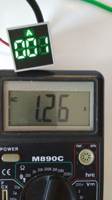

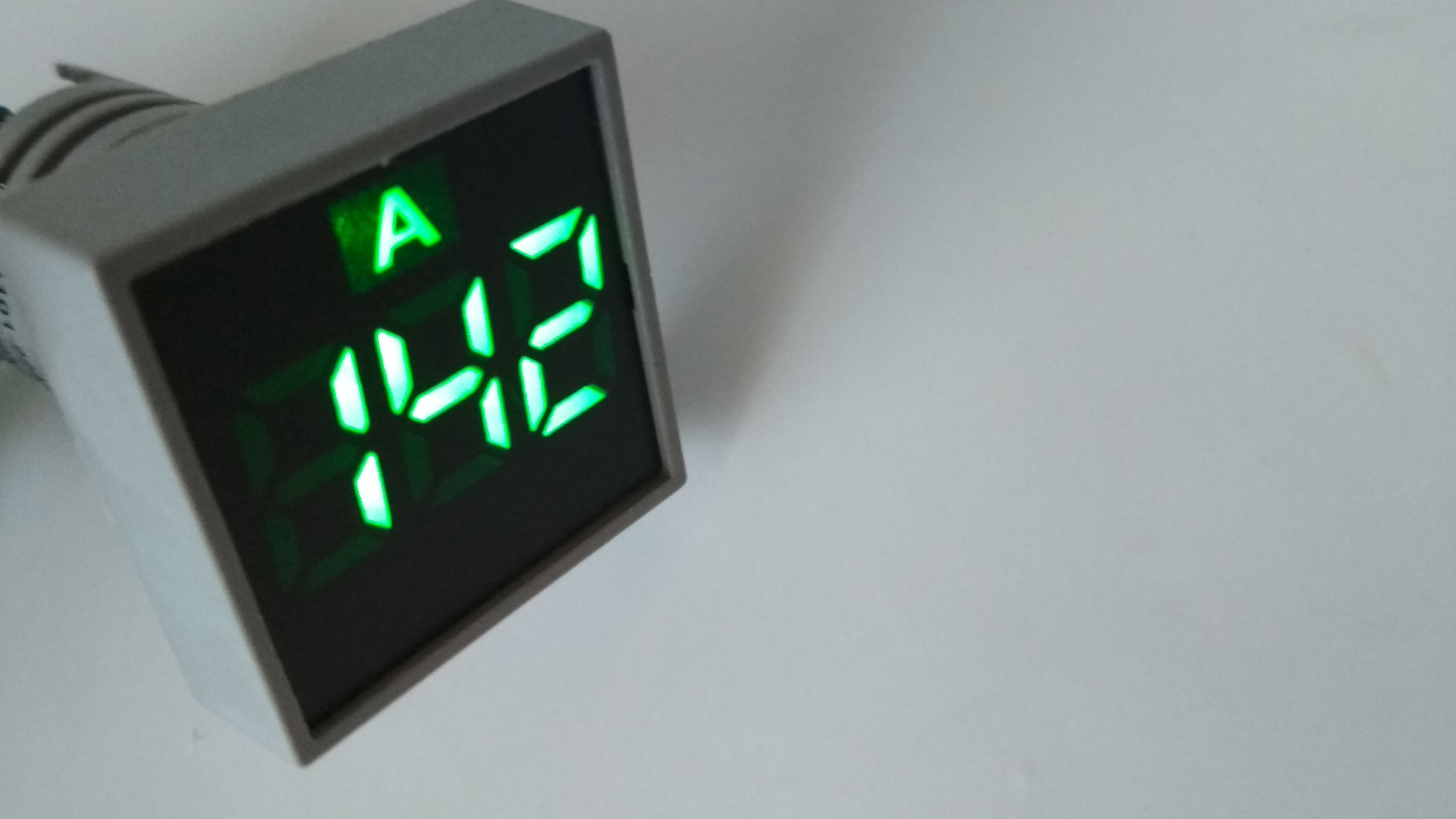

    Mały wskaźnik, pozwala na bezkontaktowy pomiar natężenia prądu przemiennego, tak jak w przypadku miernika cęgowego. Zasilany napięciem przemiennym o maksymalnej wartości 380V. Ja zasilałem go z 230V. Pozwala mierzyć prąd AC 0-100A.
    Mini Test: Tablicowy wskaźnik prądu przemiennego Mini Test: Tablicowy wskaźnik prądu przemiennego Mini Test: Tablicowy wskaźnik prądu przemiennego
    Widać, że przystosowany jest typowo do zabudowy, przewody zasilające nie są chronione, obręcz nie jest rozłączana, tak jak w przypadku mierników cęgowych, jedynie posiada wtyczkę na przewodzie. Wymiary:
    Wyświetlacz zbudowany z pojedynczych LED SMD. Nie znalazłem żadnej, dostępnej regulacji wskazań.

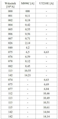

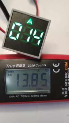

    Wykonałem kilka testów, pomiarów porównując wskazania z multimetrami.
    Nie załączam wszystkich zdjęć pomiarów tylko tabelę.

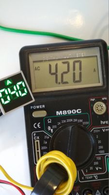

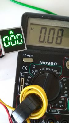

    Następna próba to nawinięcie przewodu w którym mierzymy prąd, 4 pętli na obręcz wskaźnika, tak aby można było mierzyć mniejszy prąd. Wynik na wyświetlaczu należy w tym przypadku podzielić przez 4. Pętle zostały także nawinięte na miernik cęgowy z którym porównywałem wskazania.
    Wyniki tego testu w tabeli.

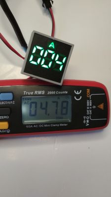

    Ostatni test to nawinięcie 10 pętli na obręcz, wynik na wyświetlaczu dzielimy w tym przypadku przez 10, wystarczyłoby dołożyć "przecinek LED" do wskaźnika, pomyślałem że mogłoby to być przydatne jeśli chcemy mierzyć mniejsze prądy. sprawdźmy jak to wyglądało.
    Co ciekawe wskaźnik w tej ostatniej metodzie pokazywał wartości większe niż deklarowane przez producenta 100A. Oczywiście zostało to wymuszone przez nawinięcie pętli.
    Podsumowanie, wnioski.
    Wskaźnik o niekoniecznie dużej dokładności z uwagi na swój zakres przeznaczony do pomiarów większych prądów. Próba pomiarów z nawinięciem pętli, szczególnie 10, może być przydatna jeśli chcemy mierzyć nim mniejszy prąd. Niestety podczas testów wyszły niedokładności wskazań przy niektórych próbach, tzn. raz wskazania były bardzo zbliżone do multimetrów, innym razem np. przy prądach rzędu 6-10A różnica wskazań wynosiła ok 1A. Nie działo się to zawsze. Próbowałem zmieniać wtedy ustawienia, dołączałem kolejny multimetr aby potwierdzić wskazania, niestety prezentowany wskaźnik przekłamywał.

    Plus za pomiary w tabelkach. Przetwornik A/C pewnie 8 bitowy stąd mała rozdzielczość. Źródło referencyjne wew. lub oparte o szynę zasilania. Stąd mała dokładmność i liniowość. Wyskalowany tylko dla sinusa więc w dobie zasilaczy impulsowych i oświetlenia LED mogą być spore przekłamania.
    Zasilanie pewnie zrealizowane na szeregowej reaktancji więc nie można stosować np. na wyjściu przetwornic ze zmodyfikowanym sinusem. Dodatkowo w czasie anomalii w sieci duże prawdopodobieństwo uszkodzenia. Aby nie zakończonego zapłonem obudowy.
    Przydałyby się zdjęcia wnętrza chociaż i tak wiadomo czego można się tam spodziewać :-)

    Nie "obręcz" tylko przekładnik. I w sumie o tym przekładniku nic nie wiemy, np. o charakterystyce magnesowania, być może nieliniowości wynikają z wchodzenia rdzenia w nasycenie.
    Wartość tych gadżetów sprowadza się do ich wartości jako... gadżetów.
    Lepiej jednak w zwykłych sytuacjach zastosować normalny amperomierz z ustrojem elektromagnetycznym, zamiast ulegać magii cyfr. Bo moż się okazać, że ten zwykły pomimo klasy dokładności 2,5 i tak będzie mierzył prąd rzetelniej.

    Zdarza mi się używać w pracy podobnej jakości urządzeń (nazwanie tego miernikiem byłoby dużym nadużyciem).
    I wiecie co, sprawdza się świetnie! Wystarczy sobie wyobrazić, że jest to wskaźnik, który wyświetla orientacyjne wartości płynącego prądu. Tym czymś nie mierzy się prądu 2 A czy 6 A - niepewność pomiarowa niedopuszczalna. Nie wymagać od niego zbyt wiele 😊
