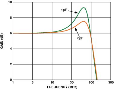

Jeśli projektowany przez nas system to np. wzmacniacz wysokiej częstotliwości, to drobne elementy pasożytnicze potrafią istotnie zmienić jego parametry działania. Wystarczy zaledwie kilka pikofaradów, by poważnie zmienić kształt pasma wzmacniacza RF. Na rysunku 2 zaprezentowano widmo wzmacniacza pokazanego na schemacie na rysunku 1. Czerwona krzywa pokazuje projektową charakterystykę, zielona krzywa charakterystykę w momencie, gdy na wejściu odwracającym pojawi się 1 pF pojemności pasożytniczej. Dodatkowo, tego rodzaju pojemność - jeśli jest większa - może doprowadzić do niestabilnej pracy wzmacniacza czy też powstawania oscylacji itp.
Rys.2. Zmiana charakterystyki częstotliwościowej układu spowodowana dodaniem 1 pF pojemności pasożytniczej.

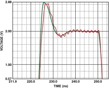

Tego rodzaju indukcyjność nie jest bez znaczenia w fizycznym układzie. Na rysunku 5 pokazano jaki wpływ może mieć 2,54 cm ścieżki na wejście nieodwracające wzmacniacza operacyjnego. Taka ścieżka ma indukcyjność wynoszącą zaledwie 29 nH, ale to już wystarczy, by wywołać oscylację w sygnale zmiennym, jak widać na oscylogramie.
Rys.5. Odpowiedź badanego układu na impuls elektryczny z (linia zielona) i bez (linia czerwona) wylewki masy pod ścieżką.
W tej sytuacji wylewka masy może istotnie pomóc - zmniejszy ona indukcyjność, jednakże należy stosować ją ostrożnie, gdyż wprowadzi z kolei pojemność pomiędzy sygnałem w ścieżce a masą. O tych zagadnieniach jednakże bliżej w jednej z kolejnych części, gdy mówić będziemy o ścieżkach o kontrolowanej impedancji i prowadzeniu sygnałów o wysokiej częstotliwości.

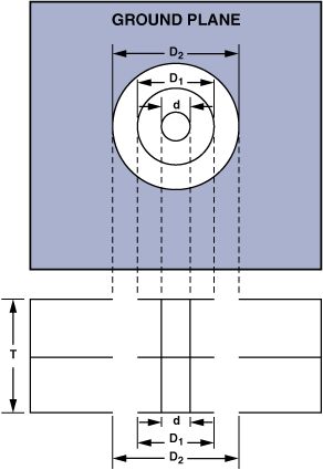

Przelotki
Kolejnym elementem wprowadzającym elementy pasożytnicze są także przelotki. Wprowadzają one tak pojemność, jak i indukcyjność pasożytniczą. Poniższe równanie opisuje wartość indukcyjności pasożytniczej przelotki pokazanej na rysunku 6.
$$L = 2 \times T [ln \frac {4T} {d} + 1] (nH)$$
gdzie T to grubość płytki drukowanej, a d jest średnicą przelotki; oba wymiary są w centymetrach.
Rys.6. Rysunek przelotki wraz z opisanymi wymiarami, wykorzystanymi do obliczenia pojemności i indukcyjności tego elementu.
Z kolei poniższe równanie pokazuje z kolei, jaka jest pojemność pasożytnicza pojemność przelotki z rysunku 6.
$$C =\frac {0,55 \sigma_r T D_1} {D_2 - D_1} (pF)$$
gdzie εr to relatywna przenikalność dielektryczna materiału płytki drukowanej, To to jej grubość, D1 to średnica pola otaczającego przelotkę, a D2 to średnica odstępu izolującego przelotkę od otaczających warstw. Wszystkie wymiary podawane są w centymetrach.
Pojedyncza przelotka, przechodząc przez płytkę drukowaną o grubości 0,157 cm, ma indukcyjność wynoszącą 1,2 nH i pojemność 0,5 pF. W superszybkich układach elektronicznych tej wielkości elementy pasożytnicze mogą być nie bez znaczenia dla poprawnego działania systemu. To, na ile jest to problematyczne, należy już ocenić każdorazowo projektując układ i płytkę drukowaną do niego.
