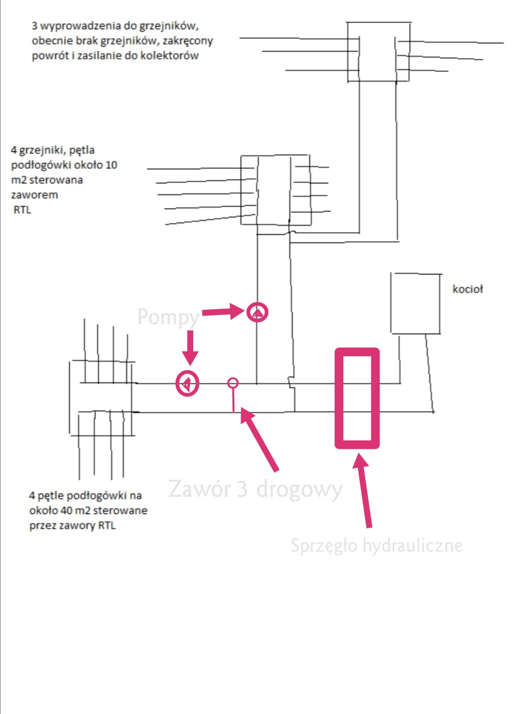

    Pokaż/narysuj jak to jest połączone.

  • #7 18259354
    Prof. SpecMiernik
    Posty: 1207
    Pomógł: 81
    Ocena: 185
    Woda jest jak prąd - płynie tam gdzie ma najmniejszy opór. Jak nie masz rotametrów to jak chcesz by woda krążyła przez wszystkie pętle ?
    Regulator jest on/off czy OT ?
    Piszesz że masz grzejniki więc jaką masz pewność że woda nie krąży tamtędy ? Sprzęgła pewnie brak....

  • #10 18262812
    Andrzej87
    Posty: 150
    Ocena: 51
    Wg instrukcji przy połączeniu sterownika pokojowego nie można sterować wydajnością pompy, ale po zainstalowaniu pogodówki już można.
    Dać tylko rotametry czy cały zestaw pompowy z mieszaczem i zaworem trójdrożnym, pompą, rotametrami itp.?

    Rotametry musisz mieć. Tak na prawdę by to miało ręce i nogi to powinieneś mieć sprzęgło i oddzielić podłogówki od grzejników. Pytanie na co możesz sobie teraz pozwolić ? Jak z rurami ? Nie wiadomo gdzie masz pompy. Generalnie dużo niewiadomych.

    Gdzie powinno być założone sprzęgło zgodnie z narysowanym schematem kilka postów wyżej? Ustalmy, że ten jeden obwód podłogówki podpięty wspólnie z grzejnikami do jednego kolektora wysteruje RTL. Najważniejsze jest sterowanie 5 obwodami podłogówki najbliżej pieca.
  • #16 18270817
    Allekko
    Posty: 24
    Ocena: 4

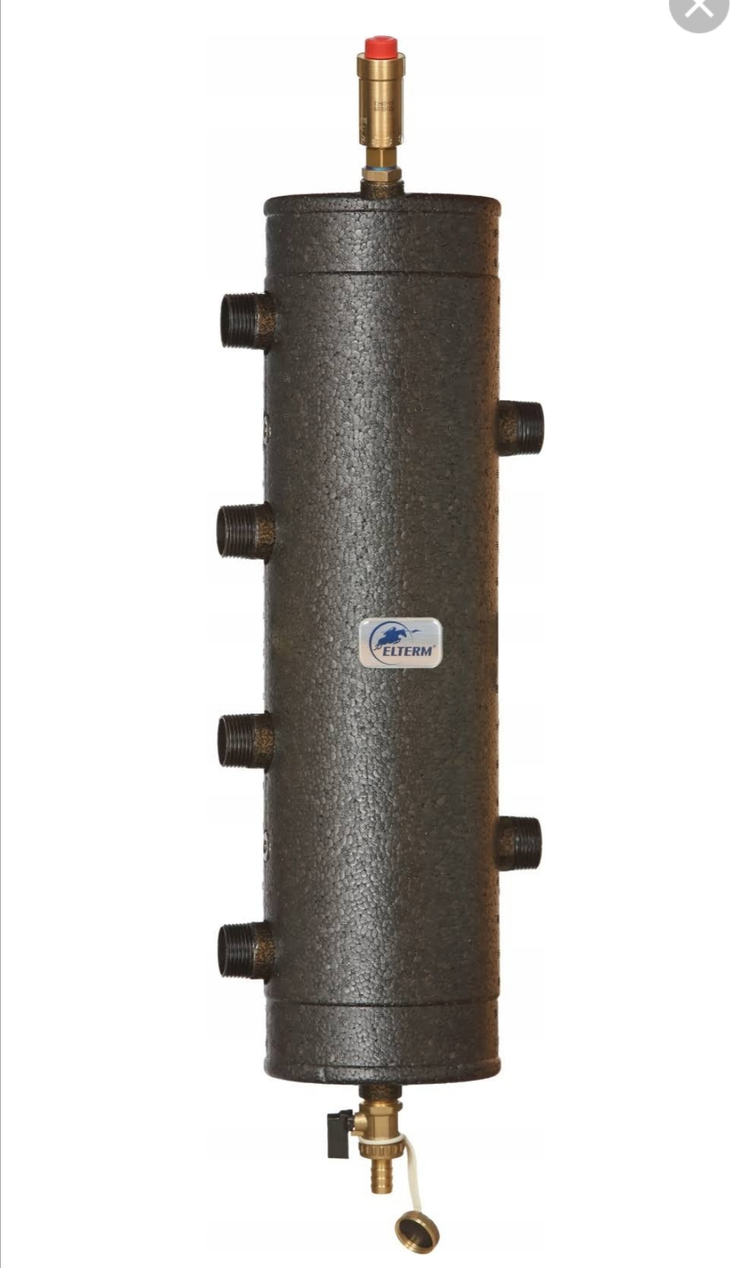

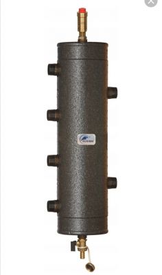

    W mojej ocenie schemat podłączenia powinien wyglądać tak jak poniżej.
    Sprzęgło hydrauliczne jak nawiekszej mocy i pojemności. Zwiększenie zładu po stronie kotła ulatwi mu start. Podłączenie do sprzegla po stronie kotla w miedzi jak największa średnica np 32mm znacząco zwiększy to przeplyw.
    Ten układ umożliwi zwiększenie temp na kotle zgodnie z wymaganiami grzejników.
    Zawór 3 drogowy umozliwi regulację temp podłogówki. Rtl może poradzi sobie z podlogowka w srodkowym rozdzielaczu.

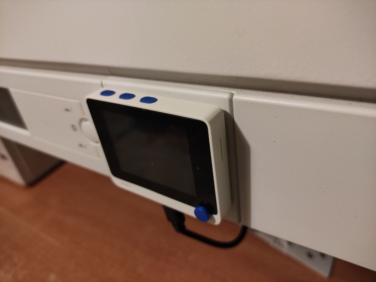

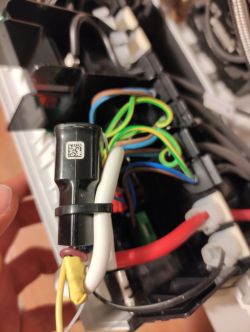

    Udało mi się rozwiązać problem. Niestety nie była to błahostka, bo wymaga znalezienia sterownika, który daje otwarte możliwości sterowania piecem lub zbudowanie takiego od podstaw. Ja wybrałem to drugie, mimo, że istnieją na rynku "pół prodkukty".
    Nie ma o tym wiele, ale w instrukcji można złącza opisane skrótem OT. OT- Open Therm. Jest to magistrala komunikacyjna z otwartą specyfikacją. Pozwala na odczytywanie i kontrolowanie podstawowych parametrów pracy kotła. Wykorzystałem informacje o zmianie stanu płomienia przy ogrzewaniu CO i od razu po wykryciu włączenia ogrzewania podwyższam na ok 60s temperaturę zadaną wody w centralnym ok +20st C względem pierwotnie nastawionej. Po tym okresie przywracam do poprzedniej wartości.
    System dalej jest w fazie prototypu. Jeżeli chodzi o materiały to kosztował grosze w porównaniu do sprzęgieł hydraulicznych i innych modyfikacji instalacji, ale w podliczeniu czasu spędzonego na rozwiązanie problemy to pewnie go znacznie przewyższa. Gdyby ktoś chciał ten czas skrócić mogę coś doradzić lub pomóc w kwestii rozwiązania problemu jeżeli chodzi o dostarczenie kontrolera do magistarli Open Therm, bo zamierzam dokończyć mój projekt i zaprojektować PCB zamiast wątpliwej jakości prototypu, więc pewnie będę miał kilka płytek w zapasie.
    Powodzenia w walce z niechlubnymi produktami Viessmanna.

    Hej, ponieważ rozpoczął się sezon grzewczy powróciłem do tematu. Obecne stadium projektu wykazuje, że stabilność prototypu używanego do obsługi pieca z wykorzystaniem magistrali opentherm jest zadowalająca. Nie mam dowodów na to, że kiedykolwiek, algorytm kiedykolwiek źle zadziałał, a zbierałem logi i miałem wykresy z kilku tygodni pracy.
    Dotychczasowe prace pochłonęły już dużo mojego czasu, ale tym bardziej jest to powodów żeby zwieńczyć to zaprojektowaniem i wykonaniem kilku urządzeń, które byłyby na tyle łatwe w obsłudze, że mogły by być zainstalowane i wykorzystywane przez innych w codziennym użytkowaniu. Im więcej osób się odezwie tym większa dla mnie motywacja. Z tego co wiem ten piec nie jest bardzo popularny. Z wiadomych powodów może to i dobrze.
    Do zakończenia koncepcji brakuje mi wygodnego i prostego w użytkowaniu interfejsu użytkownika. Najprostszy sposób sterowania to przekaźnik, ale nie rozwiązuje problemu ustawiania temperatury zadanej w CO. Innym sposobem sterowania temperatury jest zależność od temperatury zewnętrznej, ale nie każdy ma możliwość wyprowadzenia czujnika na zewnątrz. Zresztą to i tak pewnie wymagałoby kalibracji. Jakieś sugestie? Najlepiej wykluczające konieczność projektowania - użycie gotowego interfejsu open source z dostępnym na rynku sprzętem byłoby najlepsze. Myślałem o czymś takim jak np WIO terminal od Seeed Studio.
    Dam znać o postępach. Mam nadzieję, że szybciej niż później. Trzymajcie się ciepło :)

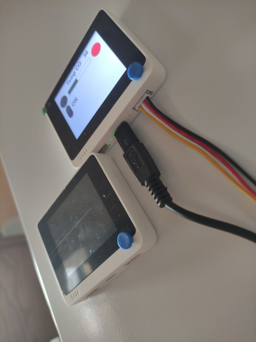

    udaje mi się przepychać temat dalej.
    Program działa już od poprzedniego sezonu, ale na platformie ESP32. Jest to zwykła płytka ewaluacyjna bez interfejsu użytkownika. Nie mam wizji, a raczej chęci aby opracowywać i zbudować interfejs użytkownika, bo to tylko odsunie w czasie osiągnięcie fazy przekazania tego innym użytkownikom ogrzewania, więc zamierzam wykorzystać gotowy projekt. Załatwiłem i przejrzałem możliwości sprzętowe wspomnianego WIO terminala. Wydaje się spełniać wymogi tego zadania, co więcej pasuje do designu pieca :)
    Jak zapobiec taktowaniu kotła Viessmann Vitodens 111-W w domu 100m2? Jak zapobiec taktowaniu kotła Viessmann Vitodens 111-W w domu 100m2? Jak zapobiec taktowaniu kotła Viessmann Vitodens 111-W w domu 100m2?
    Zastanawiałem się nad platformą m5Stack esp32 co może było by łatwiejsze, bo to ta sama architektura co mój prototyp, ale dostępność jest ograniczona w szczególności na polskim rynku.
    Ostatnie kilka dni zajmowałem się porządkowniem kodu opowiedzialnego za sterowanie piecem/magistralą Open Therm, aby można to przenieść łatwo na inne platformy. Następny krok, to samo przeniesienie kodu. Kluczowa jest obsługa samej magistrali Open Therm. Wymaga zapoznania się z zasobami MCU, które umożliwią sprzętowe wsparcie obsługi protokołu. Na ESP32 było wręcz idealne peryferium do tych celów: RMT. NA WIO terminalu zostaje kombinacja timerów (capture compare, PWM output), ewentualnie przerwań na pinach, DMA, zdarzeń systemowych i logiki programowalnej. Mam nadzieję, że da się coś z tego zlepić.
    Do obsługi magistrali używam mało schludnego prototypu:
    Podłączenie kontrolera do pieca jest dość proste: magistrala Open Therm to 2 przewody, w których polaryzacja przewodów jest nieistotna. Do zasilania można wykorzystać złącze 96, które wydaje mi się, że jest do tego celu przeznaczone. Pierwotnie z tego co pamiętam jest tam zamontowana zworka, którą trzeba wyjąć.
    Wystarczy w skrzynkę wcisnąć zasilacz i wyprowadzić kabel USB typu C. Po drobnej kompresji mały zasilacz powinien się tam zmieścić bez problemu.

    Krótki status prac z mojej strony:
    Jest baza. Sterownik na nowej platformie ruszył praktycznie od razu. Wszystko dzięki wsparciu symulatora kotła, który umożliwił mi rozwój oprogramowania bez konieczności biegania/przepinania/ryzykowania uszkodzenia oryginalnego kotła. Tak wygląda prowizoryczny(ale spełniający swoje zadanie) zestaw rozwojowy:
    Strona magistrali OT jest zbudowana z prostego źródła prądowego umożliwiającego wybór dwóch wartości prądów sygnalizujących stany binarne termostatowi.
    W obecnym stadium są następujące funkcjonalności:
    1) 3 okna UI przełączane skrajnymi górnymi przyciskami lewy/prawy: Główne okno (ON/OFF, temperatura), Diagnostyka, Ustawienia parametrów pracy.
    2) Zmiany temperatury w poszczególnych fazach grzania:
    a) rozpalanie płomienia (do ok 1 min od startu) - zwiększenie punktu zadanego utrzymania temperatury według skonfigurowanej wartości 'Startup' w oknie ustawień
    b) aktywny płomień - zmiana temperatury zadanej zgodnie z regułą 'Główne ustawienie' + 'Parametr Runtime'
    c) płomień wyłączony - przywrócenie zadanej wartości do 'Głównych ustawień'.
    Funkcjonalność punktu b) jest owocem dyskusji z @Allekko , który wymagał większej dokładności kontroli temperatury ;) Ten parametr pozwala modyfikować przedział pracy pieca, który normalnie jest -6/+8. Teraz można zmieniać tą różnice w dość dużym zakresie i wymusić dłuższą pracę kotła lub dokładniejszą kontrolę temperaturą wody. Przy dużym zładzie wody w instalacji można się pokusić o kontrolę z dokładnością do pojedynczych stopni Celsjusza.
    3) Obsługa żądania ciepła zadana z termostatu pokojowego za pomocą przekaźnika beznapięciowego. Obsługa na lewym złączu 'Grove'. U mnie na zdjęciu zwarcie na sztywno ponieważ nie mam termostatu pokojowego:
    4) Obsługa magistrali OpenTherm. Adapter podłączony pod złącza OT, pin 1 i 2 na 4-pinowej kostce. Dla wygody podłączenia kostka jest numerowana:
    Podsumowując obecny stan jestem przekonany, że wraz z ustawieniami ograniczającymi moc pieca, piec ten będzie można wykorzystać do zasilania instalacji o bardzo niskich przepływach dla dowolnej zadanej temperatury. W zasadzie tak powinien działać ten piec jak się go wyjmie z pudełka i zainstaluje na ścianie. Niestety tak nie jest.
    Zauważyłem też, że można kupić lekko używane modele na portalach aukcyjnych. Po ogarnięciu sterowania, aby wykorzystywać kondensację + dobre komponenty to może być całkiem ciekawa propozycja :) Niestety na ten moment mam ciepło w mieszkaniu i nie wykorzystam okazji :)
