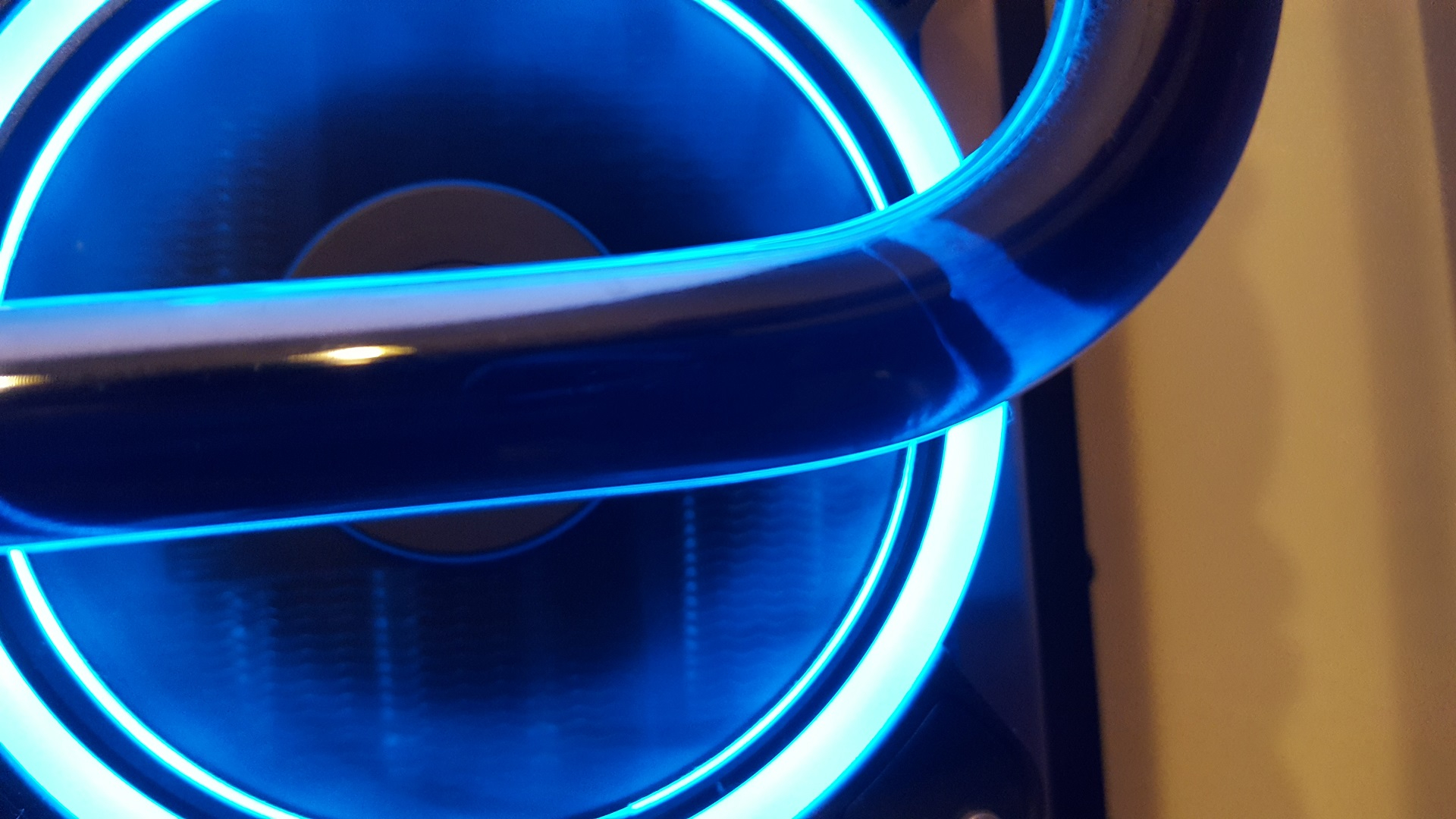

    #4 18256664
    Krzychu K.
    nie płucz rurek PETG alkoholem bo zmatowieją
    płucze wodą destylowana plus pompa na full przez parę dni,jak nie pusći z petg to rozbieram układ i mam zmontowany wycior od butelki po obu stronach zakończony na żyłce

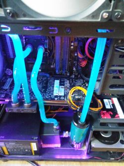

    Może się komuś przyda, to napisze jak to wygląda na tą chwilę.
    Układ opróżniłem i napełniłem wodą destylowaną.
    Ponownie opróżniłem i tak trzy razy.
    W rurkach widać osadzony barwnik.
    Palcem schodził łatwo ale samo płukanie nic nie dawało.
    Na litr wody dodałem 80g kwasku cytrynowego, poczekałem aż się rozpuści żeby drobiny nie uszkodziły pompy.
    Wlałem.
    Po 5 minutach zabrudzenia puściły i widać już w rurach poprawę.
    Zostawię na noc.
    Jest to o tyle ciekawy eksperyment, ponieważ barwnik XSPC EC6 Concentrated ReColour jest opisywany przez producenta w samych superlatywach i wyraźnie zaznaczony jako ten nie zapychający układu ;)
    Pewnie listki bloku nałapały tego gluta.
    Dziś dwie foty. Sprzed dodania kwasku i po dodaniu kwasku.
    Jutro demontaż i zobaczymy jak wygląda blok CPU od środka.
    Czy ocet jest bezpieczny do czyszczenia układu chłodzenia z miedzi i PETG? Czy ocet jest bezpieczny do czyszczenia układu chłodzenia z miedzi i PETG?

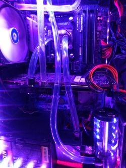

  • #13 18269740
    markostka
    Poziom 3  
    Było tak jak się można było spodziewać, czyli to co piszą producenci płynów to dobry marketing.
    ...nie tylko płynów.
    Dwa dni i podwójna zmiana wody destylowanej z kwaskiem. Do tego około 5-10 razy płukanie.
    Z rurek puściło ale i tak wycior z gąbki na żyłce zrobił swoje.
    W środku bloku CPU glut i pozapychane kanaliki.
    Na pocieszenie tyle, że rurki PETG nie zafarbowały się na stałe, to i inne podzespoły były łatwo do wyczyszczenia.
    Miedziane elementy pozostały zaśniedziałe ale tu pomoże chyba tylko specjalny płyn (mayhems).
    Mayhems Blitz Pro and Basic usage
    Temperatury spadły "na pulpicie" o 5-10 stopni C.
    Teraz mam stresa i narazie jadę na przeźroczystym płynie :) Wygląda biednie, ale jak sobie przypomnę ten glut w bloku, to mam dość :/
