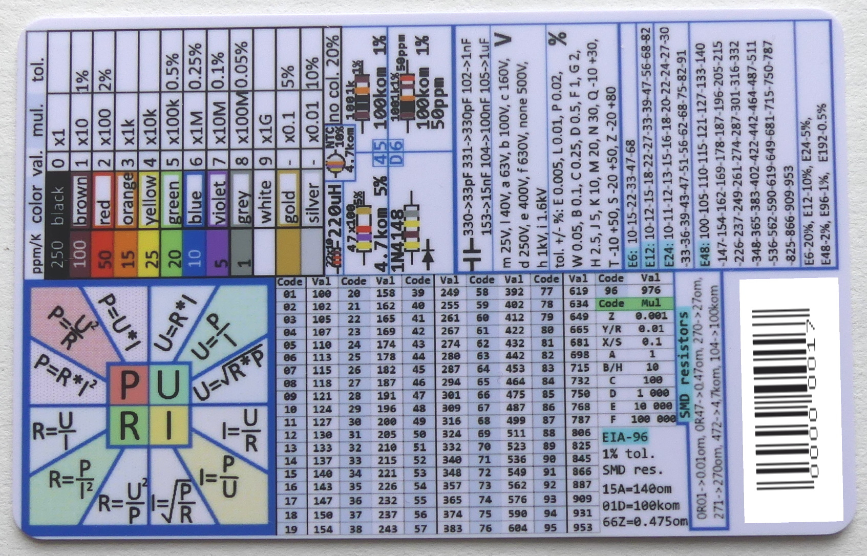

    Juz czytalem te tematy i w ni oko nie idzie . Kupilem opornik na eBay pisalo ze 180 ohm ale nie wiem czy dobry.Podlaczam wg schematu i nie otwiera opornik ma kolory czerwony,niebieski,zolty i troche dalej od nich zloty
    Rezystor ma opór znamionowy 260kΩ przy tolerancji 5%
    trabant33 napisał:
    Możliwe ze zły opornik?
    Tak, zły opornik kupiłeś.

    Czyli za duzy?? A jakie kolory powinien miec?
    Czy to bedzie zolty,czerwony,brazowy a w oddali zloty??
