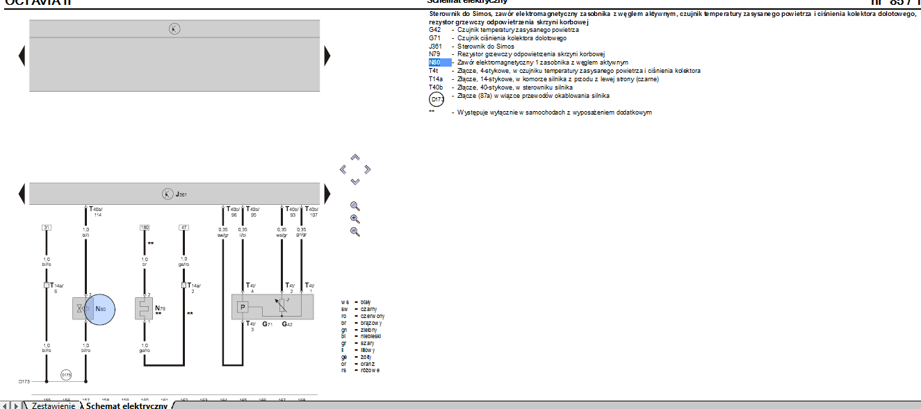

    Cześć.
    Pojazd do Skoda Octavia II z silnikiem 1.6 BSE 102 KM, samochód z 2008 roku.
    Mam problem ze sterowaniem zaworu N80 i wygląda na to, że problem tkwi w instalacji. Konkretnie który to jest pin w sterowniku silnika.
    Z zaworu N80 kablem sterującym jest kolor bl/li czyli niebieski z paskiem liliowym, który sądzę jest bezpośrednio podłączony do sterownika.
    Byłbym wdzięczny za pin outy sterownika, jakiś schemacik, podpowiedzi, które ułatwiły by mi poszukiwania.
    Stałe zailanie po zapłonie jest bl/ro - niebiesko czerwony i tam zasilanie jest.
    Kabel sterujący ze sterownika sprawdziłem do wiązki która łączy się z grubą wiązką i wchodzi gdzieś tam pod silnik itd. więc łatwije będzie już przy sterowniku zidentyfikować i być może przeciągnąć nowy kabel.

    Przecież masz na schemacie podane pin 114.

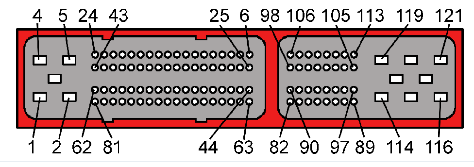

    OK, ale bardziej miałem na myśli który to ?:

    Proszę, ale nr pinów powinna być widoczna na wtyku bądź w gnieździe ECU.
