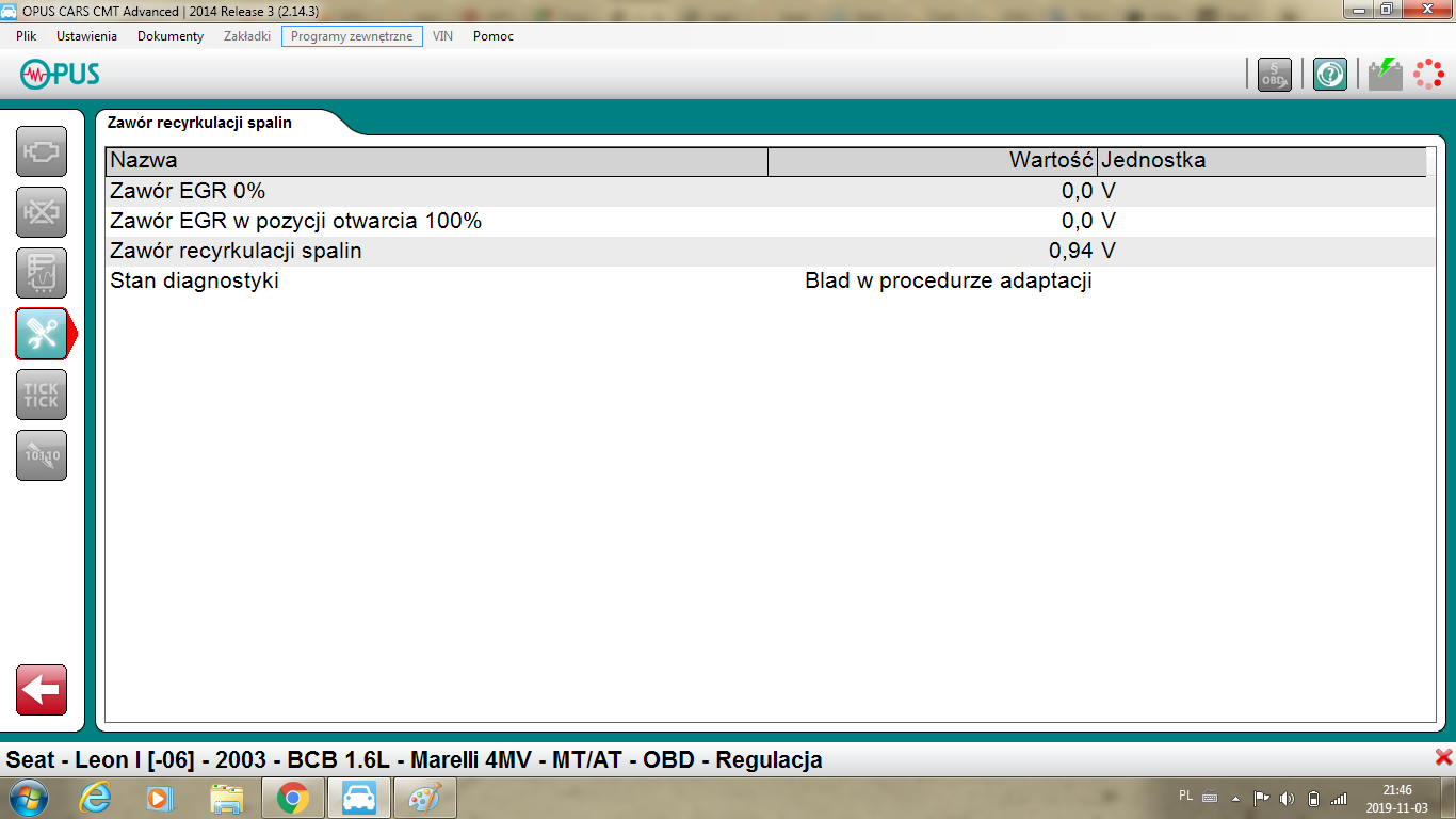

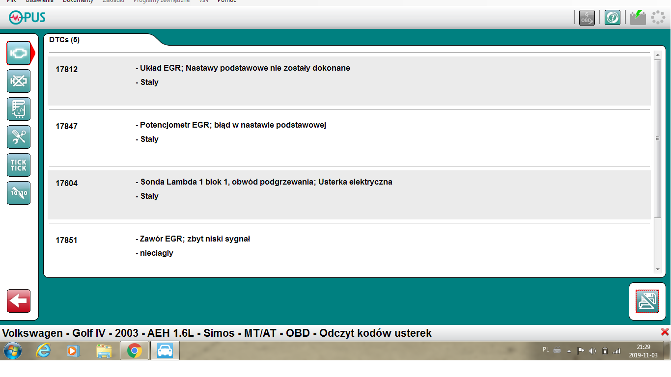

    Problem polega na tym , że nie mogę przeprowadzić adaptacji egr w seacie leonie 2003r 1.6 16v z gazem . Podmieniałem zawór egr na nowy i używany ze sprawnego auta w sumie trzy i nic sie nie zmieniło .
    Podłączałem żarówkę do wtyczki od egr - świeci , miernik pokazuje na czarno-białym kablu ponad 12v . Przejścia po kablach do czujnika ciśnienia w kolektorze ssącym , halla i wału do sterownika posiada .
    Instalację wyprułem wygląda na całą ale niestety dalej nie mogę sobie poradzić . Możliwe ze we wtyczce są pomieszane kable ale nie mogę nigdzie znaleźć który gdzie. Miernik na jednym pinie pokazuje ponad 12v , na innym niecałe 5 a na trzecim niecałe 0,1 , dwa kolejne nic .
    Błedy jak poniżej , pozostaje 17812 . Próba adapatcji na zimnym , lekko ciepłym i rozgrzanym do 80stopni i nic . Ktoś pomoże ?

    Na wtyczce masz OK. Powinno być i jest 12 V, masa, 5 V , ślizgacz i masa potencjometru. Adaptację zrób VCDS a nie żelazkiem . :D

    Adaptacje zrobisz gdy silnik jest nagrzany miedzy 10 a 50C w bloku 074. Sterownik oczywiscie wczesniej bez zapisanych bledow musi byc.

    Właśnie nie można pozbyć się błędów . Rwchode w adaptacje grupa 0 kasuje wszystkie wartości wyuczone ,wtedy pojawia się błąd brak nastaw przepustnicy i EGR . Wchodzę w nastawy grupa 60 przepustnica się adaptuje błąd znika , następnie wchodze w grupę 74 , adaptacja staruje ale w 4 kolumnie pojawia się komunikat " błąd " ( w czasie adaptacji zawór pyka ) .
