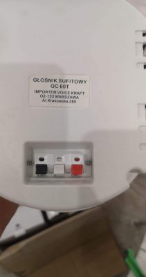

    Może mi ktoś narysować jak podłączyć te 6 głośników do wzmacniacza? I po co są 3 wyjścia z głośnika? Z góry dziękuję

    Głośniki podłączysz równolegle do wyjścia 120 V.
    Musisz sprawdzić lub zobaczyć w karcie produktu jak podłączyć głośnik, prawdopodobnie wyprowadzone jest wyjście 8 om i 100 V, dlatego 3 zaciski.

    Czyli do wyjścia com i 120v tak?
    Tak głośniki 8omh 100v tylko właśnie niewiem jak te 3wyjscia połączyć

    Tu masz instrukcję do tego głośnika.
    Instrukcja...ria-QC.pdf Download (942.21 kB)
    Czyli COM podłączasz do czarnego zacisku a do czerwonego podłączasz linię 75V
    Cytat z instrukcji:
    Podłączamy czerwony zacisk głośnika do wyjścia wzmacniacza oznaczonego 70V
    lub biały zacisk głośnika do wyjścia wzmacniacza oznaczonego 100V.
    natomiast przewód czarny do wyjścia wzmacniacza oznaczonego COM
