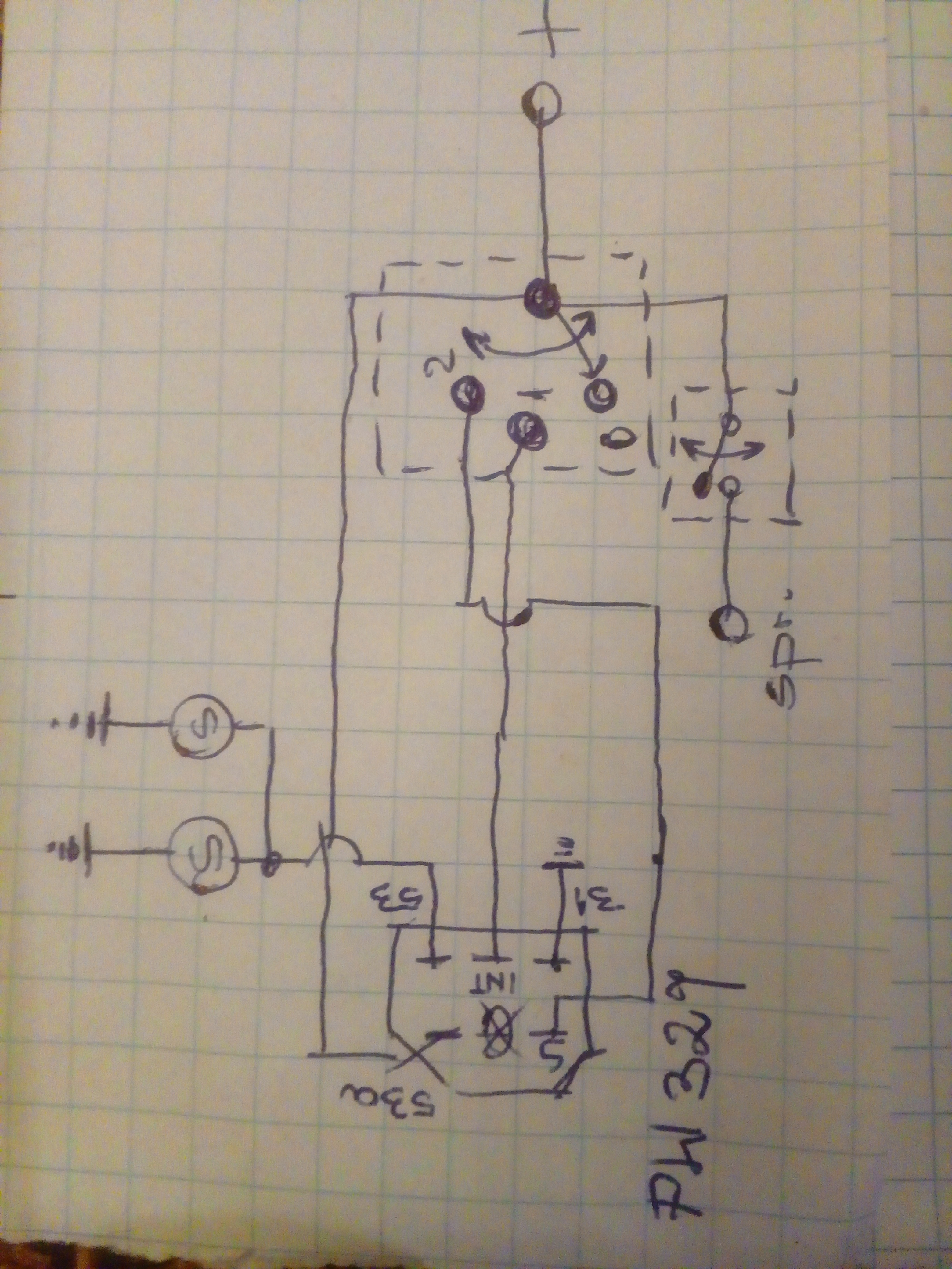

    Witam Szanownych Kolegów.
    Mam ogromną prośbę. Otóż może któryś z kolegów wie jak zamontować w/w programator , interesuje mnie jakikolwiek schemat elektryczny , gdzie się wpiąć , jak go podłączyć itp.
    W poprzednim aucie programator był fabrycznie zamontowany i po wł. wycieraczek w poz. 1 - 0 ustalało się przerwę i później w poz. 1 wycieraczki pracowały z tą przerwą , natomiast w poz. 2 pracowały w trybie ciągłym. Teraz wykorzystana jest tylko poz. 1 ( środkowa ) a w poz. 0 i 2 wycieraczki nie pracują.
    Postaram się dodać w załącznikach obrazek tego programatora oraz jego opis.

    Trochę to trwało, Sory, ale z wolnym czasem miałem krucho i kilka ważniejszych usterek do ogarnięcia.
    Tak jak myślałem, zastosowałem się do opisu z poprzedniego załącznika, poza tym trochę zrozumienia jak to ma działać i wyszło OK.
    Dodaję załącznik, może niezbyt dobrze wykonany (schemat) ale mam nadzieję że komuś się przyda.
