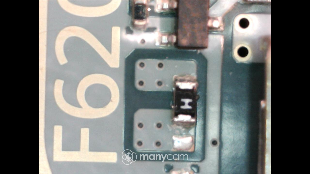

    Witajcie, mój problem polega na tym iż konsola nie wciąga, nie wysuwa płyt.
    Zasilanie jakie dochodzi do silnika to 1,3v myślę że jest to troszeczkę za mało.
    Macie może jakieś propozycje co mogło paść?
    - przejście między taśmami sprawdzone,
    - silnik działa po podłączeniu zasilania zewnętrznego.

    Zasilacz wbudowany, oryginalny. Nie naprawiany. Konsola działa normalnie. problem jest tylko z napędem. czekajcie zrobię fotkę.
    Po wkręceniu płyty ręcznie nawet nie wykrywa jej.
    Dowiedziałem się że wymieniany był moduł WIFI/Bluetooth

    Chyba zlokalizowalem usterke. Ma ktos opis układy F6202?
    Dokładnie szukam tego kawałka

  • #11 18261328
    lordzik112
    Fakt, nie pomyślałem dam delikatnie cyny lub przewodzik i zaraz dam znać ;-)

  • #13 18261389
    lordzik112
    ok, zmostkowałem i działa ;-), zamówiłem bezpieczniki. Wymienię i mam konsolkę sprawną ;-)
