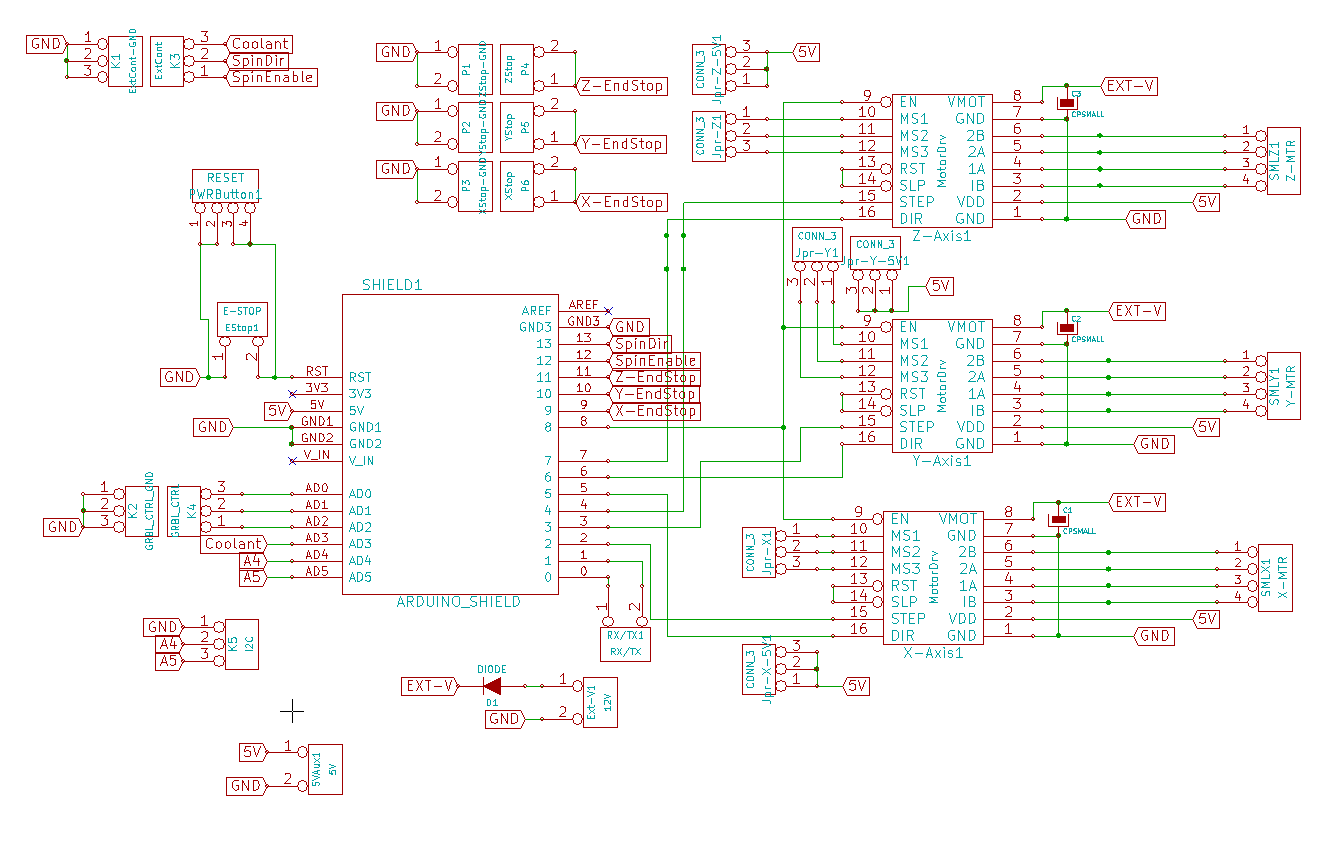

    Witam wszystkich serdecznie.
    Elektronika do dziś była dla mnie dziedziną powoli odkrywaną. Dziś okazało się, że żyję w wyjątkowo złym przeświadczeniu.
    Long story short: buduję małą frezarkę. Elektronikę postanowiłem dopieścić na końcu (bo cóż złego może się stać!).
    Wrzeciono od chińczyka z zasilaczem** (tylko N i L), CNC shield, arduino, zasilacz 12V (L, N i PE).
    W pewnym momencie okazało się, że mam problemy ze stabilnością arduino. Dłuższe poszukiwania dały w rezultacie dwa wnioski: poszukać „lepszego*” kabla USB oraz WSPÓLNA MASA. Kable powoli testuję, a równolegle wziąłem się za masę. Więc szukam: czy mogę przewód bezpieczeństwa (bolec w gniazdku), podłączyć do minusa zasilacza - mogę, a nawet powinienem!
    Więc lecę - podłączam „wyjście” (-) zasilacza pod PE. Wywala korki.
    *piszę w cudzysłowie, ponieważ nie można się tu kierować ceną czy grubością przewodu...
    **zasilacza regulowany ~0-100V, wewnątrz jest prostownik, wielki kondensator, malutkie trafo i kilka elementów dyskretnych, ale widać, że nie jest to droga konstrukcja.
    Już się zaczynam trochę martwić OCB. W każdym razie, próbuję dalej - odpinam przewód PE (od minusa zasilacza od chińczyka) i łączę tylko masy. Znowu ofiary: tym razem arduino, zasilacz 12V i prawdopodobnie jeden ze sterowników silnika... Szczęśliwie, w zapasie mam jeszcze jeden zasilacz, kilka arduino i sterowniki. Staram się nie zrażać i przebudować całą elektronikę, żeby było git - jak trzeba (zakładałem, że ja coś spartoliłem wcześniej). Znowu próby z zasilaczami (gdzieś tu w międzyczasie spalił się bezpiecznik wewnątrz chińczykowego zasilacza) - wspólna masa bez pozostałych podzespołów - działa. Podpinam resztę (pali się wcześniej prawdopodobnie nadwyrężony pololu). Zdejmuję maluchy i tu orientuję się, że jeden uległ wykończeniu. Próbuję wsadzić jeden, podłączyć zasilanie - działa.
    Już piekielnie szczęśliwy, że wszystko git (krańcówki indukcyjne całe), podpinam USB do komputera - wywala bezpiecznik, pali wewnętrzny.
    Pogubiłem się i kompletnie nie wiem co się dzieje, stąd moja prośba o pomoc. Czy powinienem zasilacz od chińczyka kompletnie odizolować od reszty? Czy bezpiecznie jest wówczas uziemić wrzeciono?
    Liczyłem na „w dalszej przyszłości” sterowanie obrotami przy użyciu PWM z arduino, ale bez wspólnej masy musiałbym zastosować optoizolację. Ponadto, wykorzystuję „próbnik” z GRBL'a, który wymaga podłączenia wrzeciona do masy.
    Pozdrawiam!

    Wyjątkowo fachowo. :cry: Pewnie o RCD chodzi. Pytanie ? Całość zasilana jest z jednego zasilacza ? Po co Kolega podłącza PE do minusa tego zasilacza ? Po drugie, Arduino można zasilić przez USB z komputera. Najprawdopodobniej komputer posiada PE ze swego kabla zasilającego i zasilacz także. Może najpierw poproszę linki do tych ,,chińskich machin." Całość opisu sugeruje brak izolacji galwanicznej wejścia z wyjściem tego zasilacza wrzeciona, co należy natychmiast sprawdzić !

    Proponuję by autor rozebrał ten sterownik silnika, obfotografował płytkę z obu stron i opublikoał fotki tu na forum.
    Jeśli do wrzeciona dołączona była jakaś dokumentacja to też poproszę o publikację.
    Poproszę również o schemat połączeń jakie wykonał autor w swym projekcie.
    Bez tego dyskusja to wróżkarstwo artystyczne.
    Szanowny Autorze - ryzykujesz straty materialne(poprzez uwolnienie magicznego dymku) oraz zdrowie lub życie obsługi tej maszyny.

    Spotkałem się z zasilaniem wrzeciona, w chińskiej konstrukcji, przez regulator tyrystorowy (prostownik sterowany), zdjęcia PCB wyjaśniły by co za cudo tu mamy.

    To jest właśnie zasilacz bez izolacji galwanicznej wyjścia, wyjście powinieneś traktować jako połączone z siecią i nie łączyć z niczym więcej oprócz silnika. Choć na silniku możesz ustawić kilkadziesiąt woltów, wyjście względem ziemi będzie miało napięcie sieciowe.

    Czyli wygląda na to że wejścia sterujące nie mają izolacji galwanicznej, wszystko na potencjale sieci, nie wolno tego podłączać bezpośrednio do żadnego Arduino ani niczego co łączy się z PC-tem, ani niczego co nie ma solidnej izolacji zabezpieczającej przed porażeniem.
    Trzeba zrobić izolacje galwaniczną sygnałów sterujących zasilaczem wrzeciona, w przypadku ON/OFF wystarczy transoptor
    Ze sterowaniem PWM będzie trochę trudniej najpierw transoptor później trzeba PWM zamienić na napięcie - układem całkującym RC

    Ok, więc, pozostając przy potencjometrze i przekaźniku do włączania i wyłączania wrzeciona (ryzyko porażenia od + potencjometru...) moje połączenie powinno wyglądać tak:
    Dla zasilacza 12V i wrzeciona wspólne są tylko L i N. Przewód PE idzie do zacisku zabezpieczającego zasilacza 12V (bezpośrednie połączenie z obudową) oraz obudowy zasilacza wrzeciona.
    Wygląda na to, że nic złego się nie dzieje (frezarka rozpoczęła kurs testowy). Zobaczymy ile popracuje do zwiechy.
    Pozostaje otwarta kwestia uziemiania i „minusa” zasilacza 12V. Obecnie część ramy jest uziemiona przez arduino (minus sondy). Natomiast co z resztą?

    jarek_lnx napisał:
    Ciekaw jestem jak połączyłeś masy zasilania, te prądowe, do sterowników silników, z zasilaczem i Arduino.
    Tu nie ma większej filozofii - kablem. xD
    A tak na poważnie - tutaj szczegółowe informacje nt. Shield CNC: oraz schemat:
    Wspólna masa i wywalanie korków po podłączeniu zasilacza wrzeciona.
    Jak widać - masy są po prostu połączone - żadnej separacji.
    Chodziło mi o to że na przewodach powstają spadki napięcia, tam gdzie płyną szybkozmienne impulsowe prądy do silników, lepiej nie traktować dwóch końców prądowego przewodu jakby miały ten sam potencjał.
    Ale widzę że w twoim przypadku po prostu podłączasz zasilacz do shielda i nigdzie więcej.
