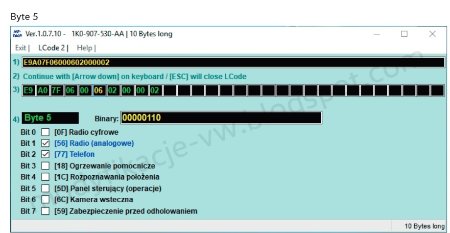

    auto jak w temacie, fabrycznie chyba całkiem bez żadnego radia(nie wiedziałem że octavia II tak występowała).
    Gateway 10bitowy o numerach 11K0907530 AA więc już w wersji która nie powinna robić problemu z chińskim radiem (radio ma CAN-Busa).
    Problem jest taki jak pisałem że w opcj "lista połączeń" mam w ogóle odznaczoną opcję "radio" czyli zaznaczam że jest i zapisuje. I potem w kodowaniu:
    Skoda Octavia II - Kodowanie gateway 11K0907530 AA dołożenie radia
    Mam zaznaczyć radio cyfrowe ? czy analogowe ?
    Radio(chińczyk na androidzie ale ma can-bus i konfig pod vw) bez tego działa ale nie da się go wyłączyć całkowicie(tylko jakby wygaszacz na ekranie i rozładowuje akumulator.
    Dzięki za pomoc

    To zaznacz cyfrowe i zobacz czy się wyłącza.

    Jak korzysta z can-u to tez mi się wydaję że "cyfrowe". Może wtedy pobiera info z auta o prędkości, włączonej AC itp ? Bo takie funkcje widze w tym radiu.
    Czyli co tylko te dwie opcje zmienić ? Nic innego nie trzeba chyba ?

    Frost160
