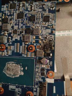

    Otóż mam problem z ustaleniem co mogło ulec uszkodzeniu przez zwarcie uszkodzonego kabla ładowarki. Sytuacja wyglądała tak że przy niskim poziomie baterii po podłączeniu kabla po chwili był trzask oraz smród i laptop się wyłączył nie próbowałem już go ponownie uruchamiać. Po rozkręceniu pokrywy najbardziej można odczuć zapach z tej srebrnej części można zobaczyć ją na tym zdjęciu:
    Medion Erazer X7843 - Zwarcie przez uszkodzony kabel. Próba ustalenia co może by
    I tu jest mój problem mianowicie jestem dosyć zielony w tym temacie i nie mam pojęcia co to mogłoby być i pytanie do was: Co to jest? Jak mógłbym to naprawić? Czy jest szansa uratowania jeszcze laptopa?

    Moze go juz nie podlaczaj pod zasilacz i zanies do jakiegos serwisu niech ustala co sie wydarzylo .Smrod nie wrozy niczego dobrego .Jak zawsze .

    Po zdjeciu nic nie mozna wydumac bo nic nadpalonego nie widac byc moze pod plyta ale jesli zwarcie bylo na przewodzie zasilacza?No chyba ze przegrzales cos na mainbordzie ?

    Zagladnac mozesz ale teraz mam na mysli twoje zwarcie byc moze polecial z dymem sterownik zasilania wspolny dla zasilacza jak i baterii.

    Wszystko jasne po rozebrania i wyjęciu płyty głównej widać to: Medion Erazer X7843 - Zwarcie przez uszkodzony kabel. Próba ustalenia co może by
    Także płyta raczej do wymiany i raczej już poza temat chodzi mi o ustalenie jej modelu. Na internecie dosyć ciężko znaleźć w takiej ilości płyt głównych więc narazie jedyne możliwe nazwy jakie mogłyby określać ta płytę to: 6-77-P670RG1M-N03-1B lub
    6-71-P65R0-D03
    Specyfikacje laptopa które są istotne to procesor Intel6700QM i GTX980M.

    Spalona płyta główna, problem nie do naprawy.
