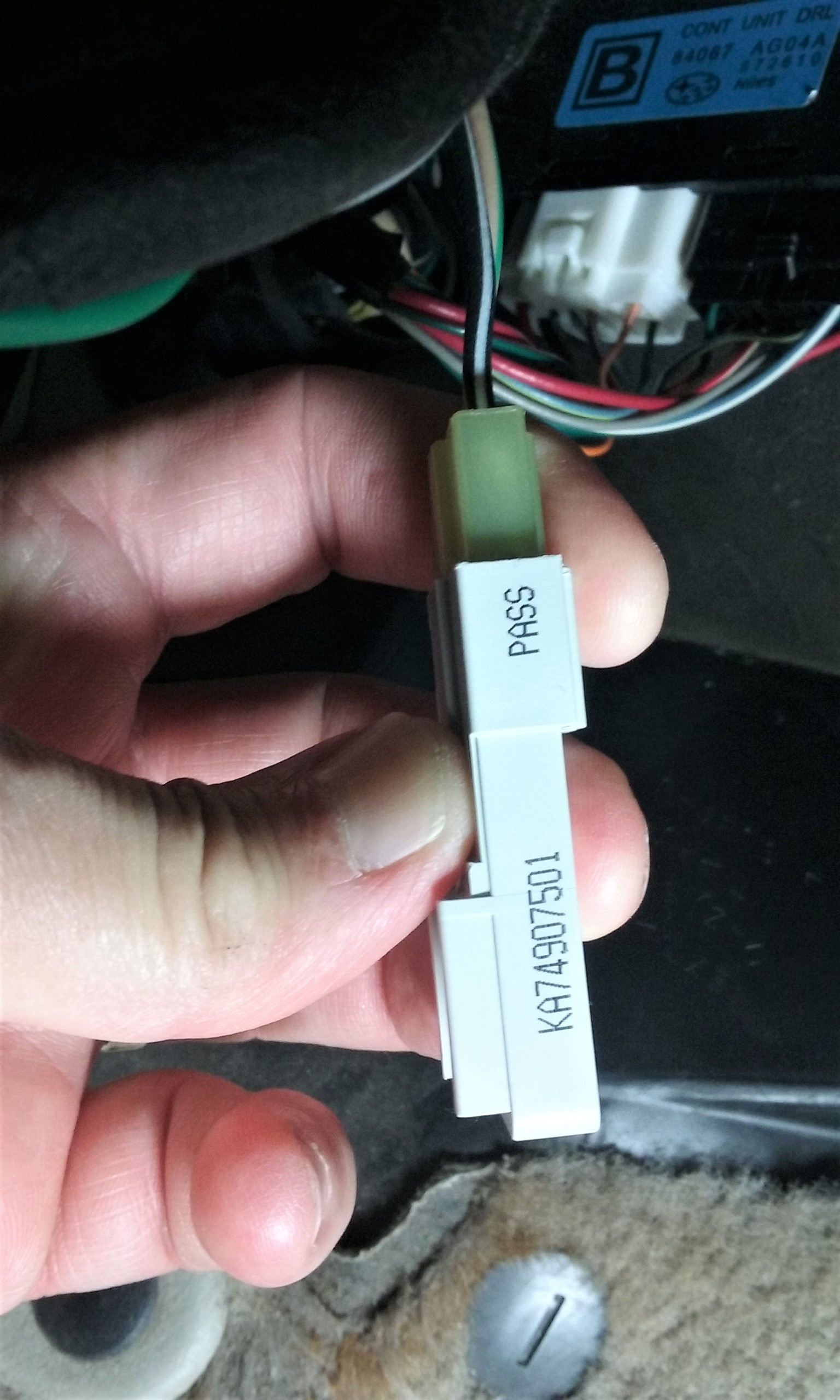

#2 18261628 06 Lis 2019 13:09 carrot carrot Moderator Samochody Pomocny post? (+1) #2 18261628 06 Lis 2019 13:09 Trzeba zacząć od sprawdzenia, czy jest zasilanie na panelu z przełącznikami w drzwiach kierowcy (szyba LP ma oddzielne), jak nie ma, to sprawdź bezpiecznik termiczny nad nogami kierowcy, wygląda tak
