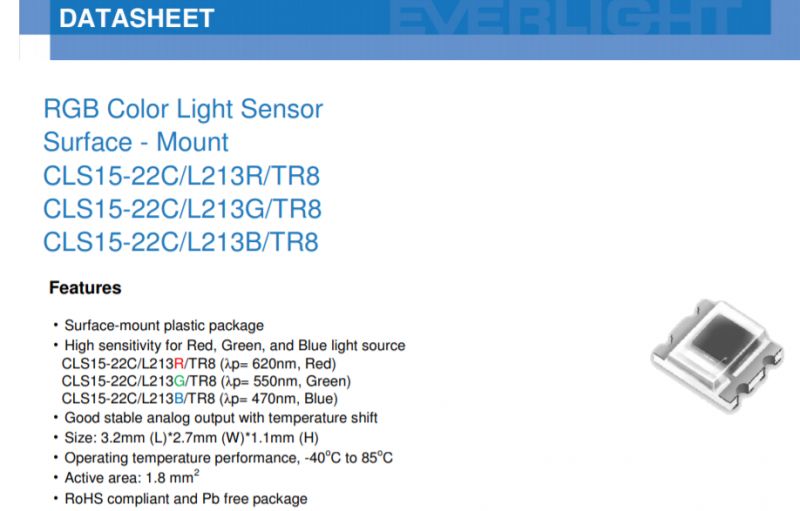

W zależności od natężenia światła padającego na fotodiody przez element ten przepływa mniej lub więcej prądu. Związek między natężeniem prądu a natężeniem światła jest w przybliżeniu liniowy, co zilustrowano na rysunku 2. Pokazuje on charakterystyczne krzywe prądu wyjściowego jako funkcję natężenia światła dla czerwieni (CLS15-22C / L213R / TR8), zieleni (CLS15 -22C / L213G / TR8) i dla niebieskiej fotodioda (CLS15-22C / L213B / TR8).

Jednak względne czułości diod czerwonych, zielonych i niebieskich są różne, więc wzmocnienie każdego stopnia musi być określone oddzielnie przez rezystancję sprzężenia zwrotnego RFB. W tym celu należy sprawdzić prąd zwarciowy (ISC) każdej fotodiody z jej karty katalogowej, a następnie jej czułość S (pA/lux) w wyznaczonym z tego prądu punktu pracy. rezystancja RFB jest następnie obliczane w następujący sposób:
$$R_{FB} = \frac {V_{FS, p-p}} {S \times IN_{MAX}}$$
gdzie VFS,P-P to napięcie międzyszczytowe pełnego wyjścia, a INTMAX to maksymalne natężenie światła - bezpośrednie ostre słońce to 120 tysięcy luksów.
Rys.2. Krzywe charakterystyczne fotodiod czerwonej, zielonej i niebieskiej (zależność płynącego prądu do natężenia światła padającego na strukturę diody
