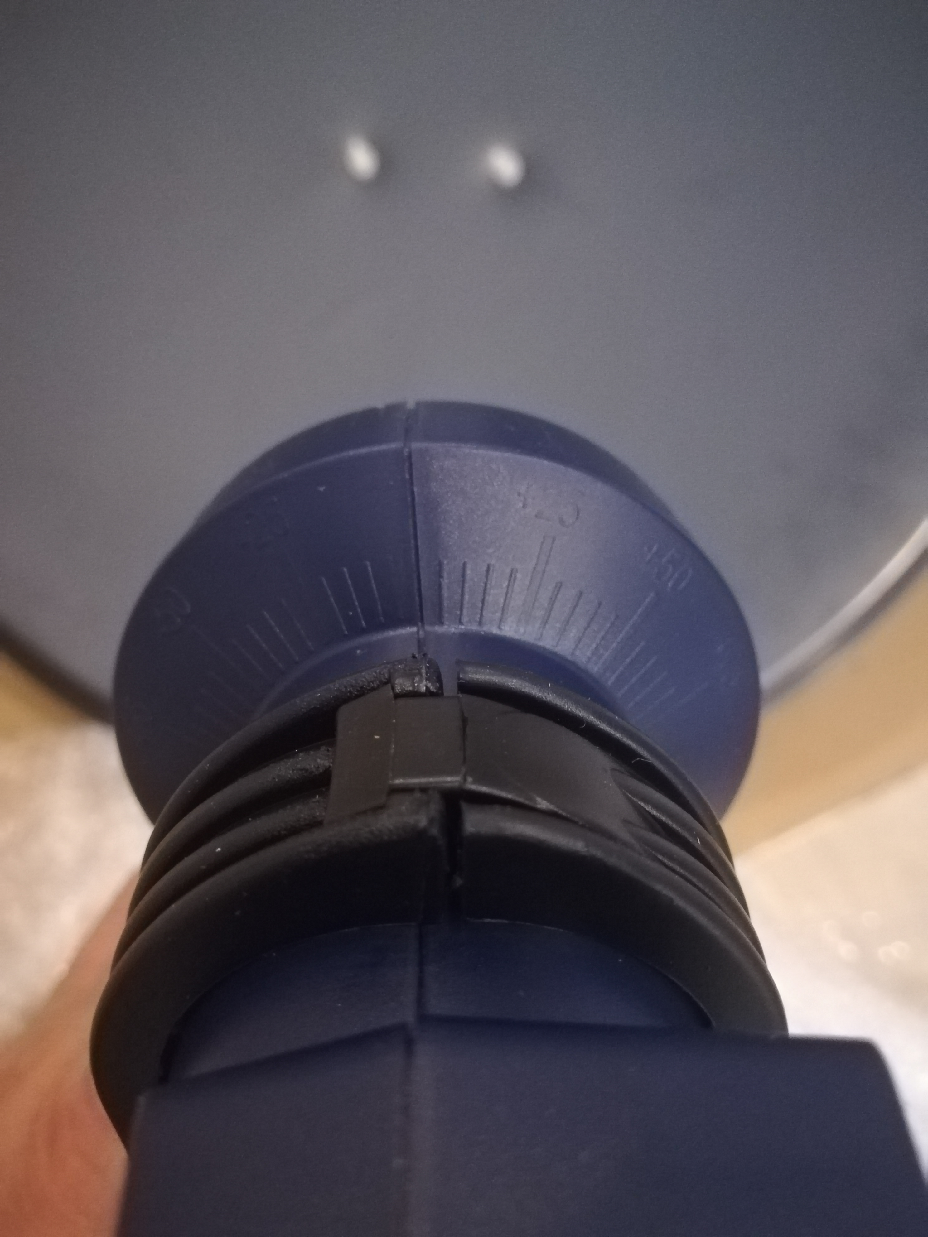

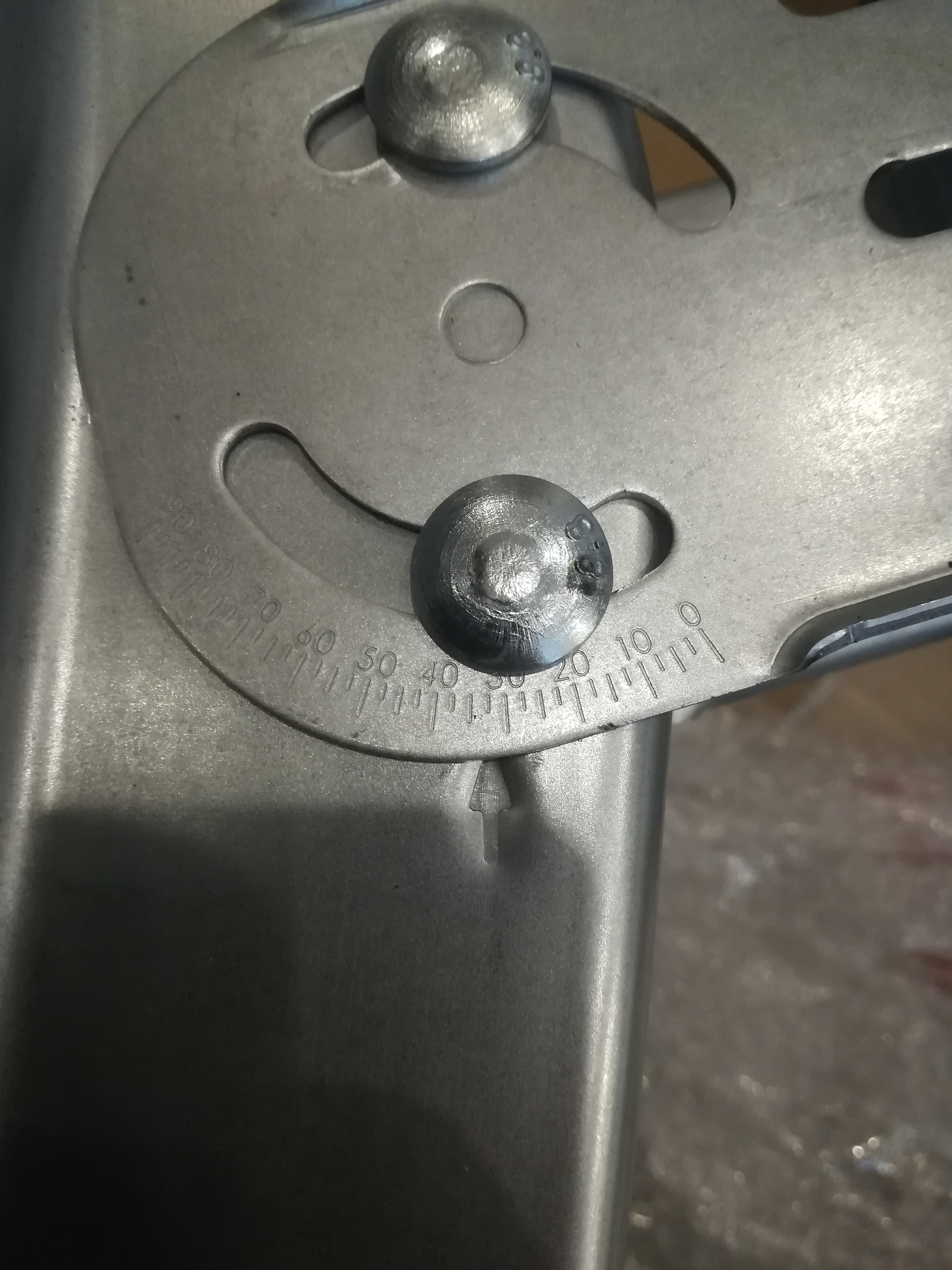

    qwertykokos
    Poziom 6  
    Panowie apropo ustawiania anteny. Nie chcę zakładać odrębnego wątku. Jeśli nie uda mi się tego w miarę poprawnie zrobić zaproszę instalatora ale chciałbym wcześniej spróbować samemu. Dla mojej miejscowości i satelity Hot Bird znalazłem takie dane:
    elewacja 32,2 stopnia
    azymut 188,5 stopnia
    skręt konwentera 5,4 stopnia
    Czy takie ustawienia jak na zdjęciu są ok.
    Jaką średnicę anteny satelitarnej wybrać dla Orange TV - 80cm czy 100cm? Jaką średnicę anteny satelitarnej wybrać dla Orange TV - 80cm czy 100cm?
  • #29 18274367
  • #30 18274501
    qwertykokos
    Poziom 6  
    To są dane ze stron gdzie podajesz współrzędne i wychodzą ustawienia anteny dla danego satelity. Oczywiście nie liczę na to że trafię od strzała ale chciałbym przynajmniej trafić w sygnał i regulować za pomocą dekodera (siła, jakość sygbału). Jeśli się nie uda to wtedy telefon do instalatora.
    Nie rozumiem tylko po co jest to nachylenie konwentera. Z tego co widzę to on się tylko obraca a nie zmienia pozycji względem anteny.
