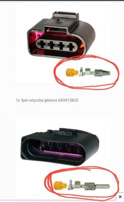

    Witam. mam audi A4 B5 2.8 V6, i układ zapłonowy na jednej głównej cewce, i przewodami zapłonowymi do świec. Chce przerobić układ na pojedyncze cewki z nowszych modeli, i na forum piszą żeby przewód zasilania do cewki użyć FLRY-B 2,5mm2, czy moge zamiast niego dać h05v-k 1x0,75mm2, czy ten przewodzik uciągnie cewkę zapłonową?

    Z uwagi, że pojedyncza cewka potrafi wygenerować pobór prądu w zakresie 6-20A podłączenie cewek należy wykonać przewodem 2,5mm2. Dlaczego chciałeś zamontować 0,75mm2 ?

    Taki miałem pod ręką 😏 dobra wymienię te przewody na 2,5mm2, ale teraz poszukuje takich konektorków do tych wtyczek, bo te już zaciśnięte i polutowane, więc lipa
