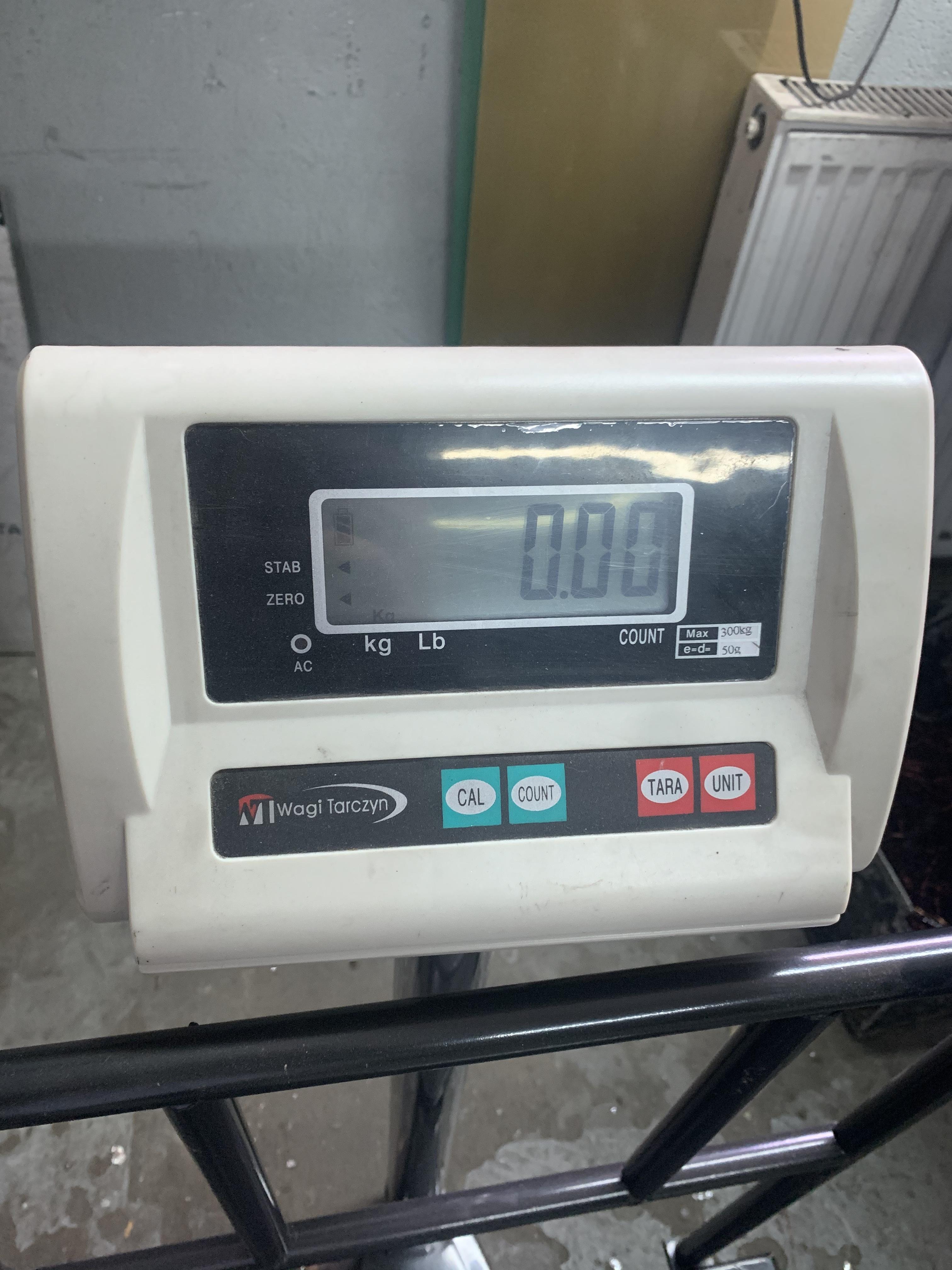

Jak przeprowadzić kalibrację chińskiej wagi 300kg TCS z 4 przyciskami?

  • #2 18266447
    grzeban
    Poziom 24  
    widzę, że na panelu masz przycisk [cal] przytrzymaj go i sprawdź co się zmienia, jeżeli nie reaguje to sprawdź i podaj czy jest na płycie przycisk, zwora, przełącznik serwisowy lub daj zdjęcie płyty to ewentualnie może się namierzy punkty pod jumpera lub inny przełącznik coś co by pozwoliło wejść w tryb serwisowy . Tak na moje oko to wystarczy dłużej przytrzymać [ cal ] i postępować zgodnie z komunikatami z wyświetlacza
    powodzenia
  • #3 20323589
    adamij
    W tej wadze trzeba przytrzymać przycisk [CAL], aż pojawią kreski ------,postawić na szalce odważniki np.50 kg, zatwierdzić przyciskiem [TARA], wybrać przyciskiem [CAL] 5000 naciskając kilka razy, aż pojawi się wartość 5000,zatwierdzić przyciskiem [TARA], wpisać nośność wagi, np. dla 300kg wybrać [CAL]30000, zatwierdzić [TARA], później dla wartości działki 50 g wybrać [CAL] 5, [TARA], później wybrać [CAL] 2 ( to jest ilość zer po przecinku dla czułości ważenia 50g),zatwierdzić [TARA].Pojawi się na wyświetlaczu masa odważników na szalce=50 kg w formie 50.00. Gotowe,waga skalibrowana.:D
