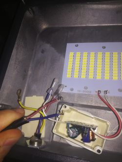

Czy można jakoś naprawić tą lampę LED?
koksiarz101 07 Lis 2019 17:37 90 2
  • #1
    koksiarz101
    Czy można jakoś naprawić tą lampę LED? Czy można jakoś naprawić tą lampę LED? Czy można jakoś naprawić tą lampę LED?

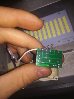

    Czy można to jakoś naprawić, czy trzeba kupować nową płytkę, ponieważ na zdjęciu zamieszczonym widać przypalenia. Lampę zakupiłem, podłączyłem do zasilania, poświeciła z 10 min po czym coś w środku strzeliło i lampa zgasła.

    #3
    ak44
    Poziom 25  
    Kilka lat temu naprawiłem doraźnie zamieniając przetworniczkę na kondensator, mostek, elektrolit i opornik.
    Lampa działa do dziś.
