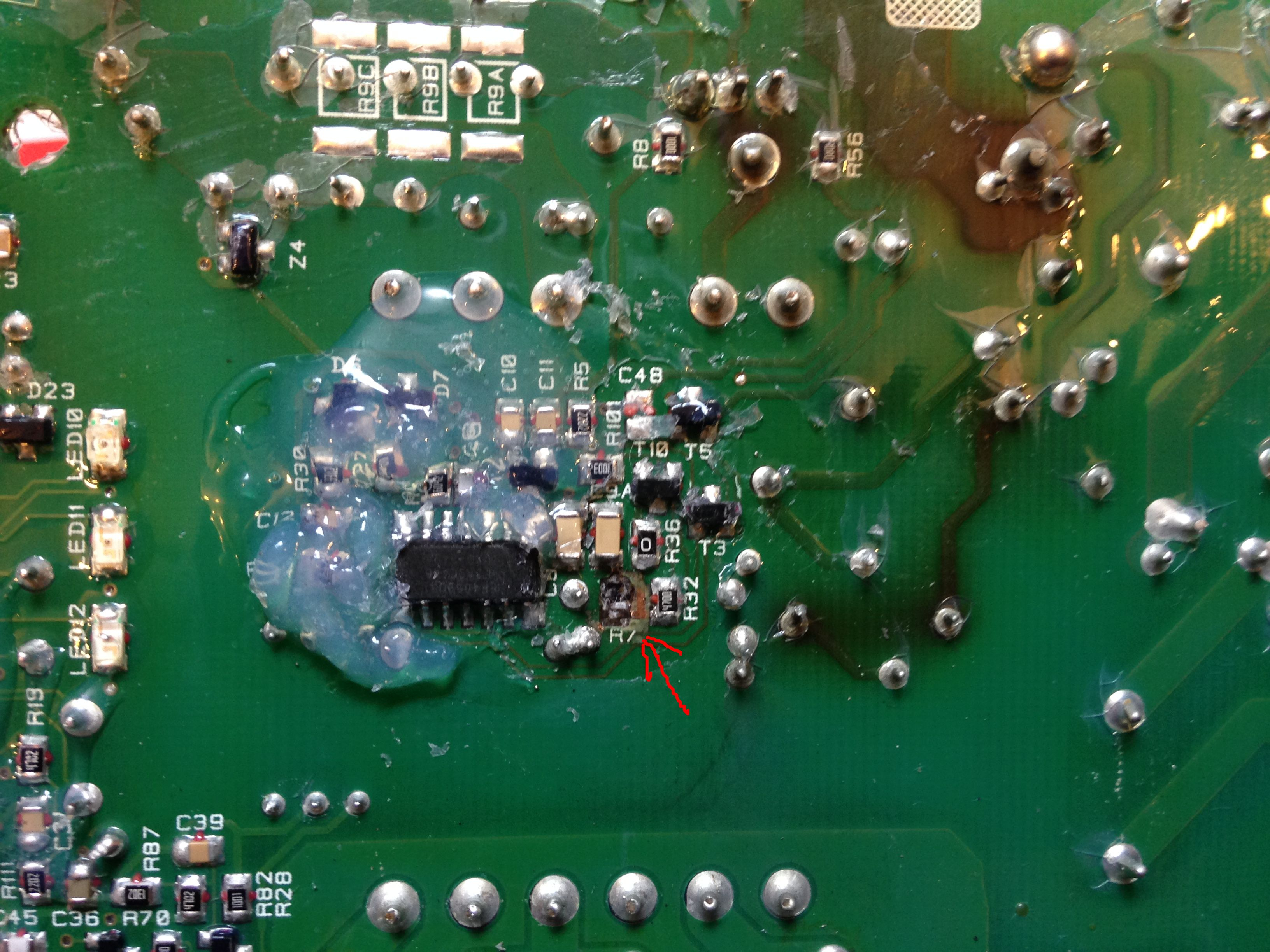

    Poszukuję schematu lub wartości elementu, który "wyparował" przy lawinowym uszkodzeniu strony pierwotnej.
    Popalone mam elementy mocy i kilka elementów SMD. Jednego z elementów brak - pozostała tylko dziurka w laminacie i odpalone ścieżki (R7). Ładowarka CTEK M200 - potrzebny schemat lub wartość rezystora
    Jeśli ktoś ma taki prostownik lub schemat, to będę wdzięczny za udostępnienie.

    To zwykły CD4069
  • #5 18271038
    iankes
    On jest w aplikacji tego 4069. Idzie chyba do kontroli prądu, ale że ścieżki są popalone to ciężko ocenić. Przydał by się schemat tej części.

    Z tego co widzę kilka innych modeli ma podobny układ przetwornicy. Mogę wysłać zdjęcie jakie tam elementy są na płycie. Kiedyś z tym walczyłem przy przeróbkach z wersji 110V. Kilka razy usmażyłem tranzystor i sterowanie bramką na początkowym etapie.
