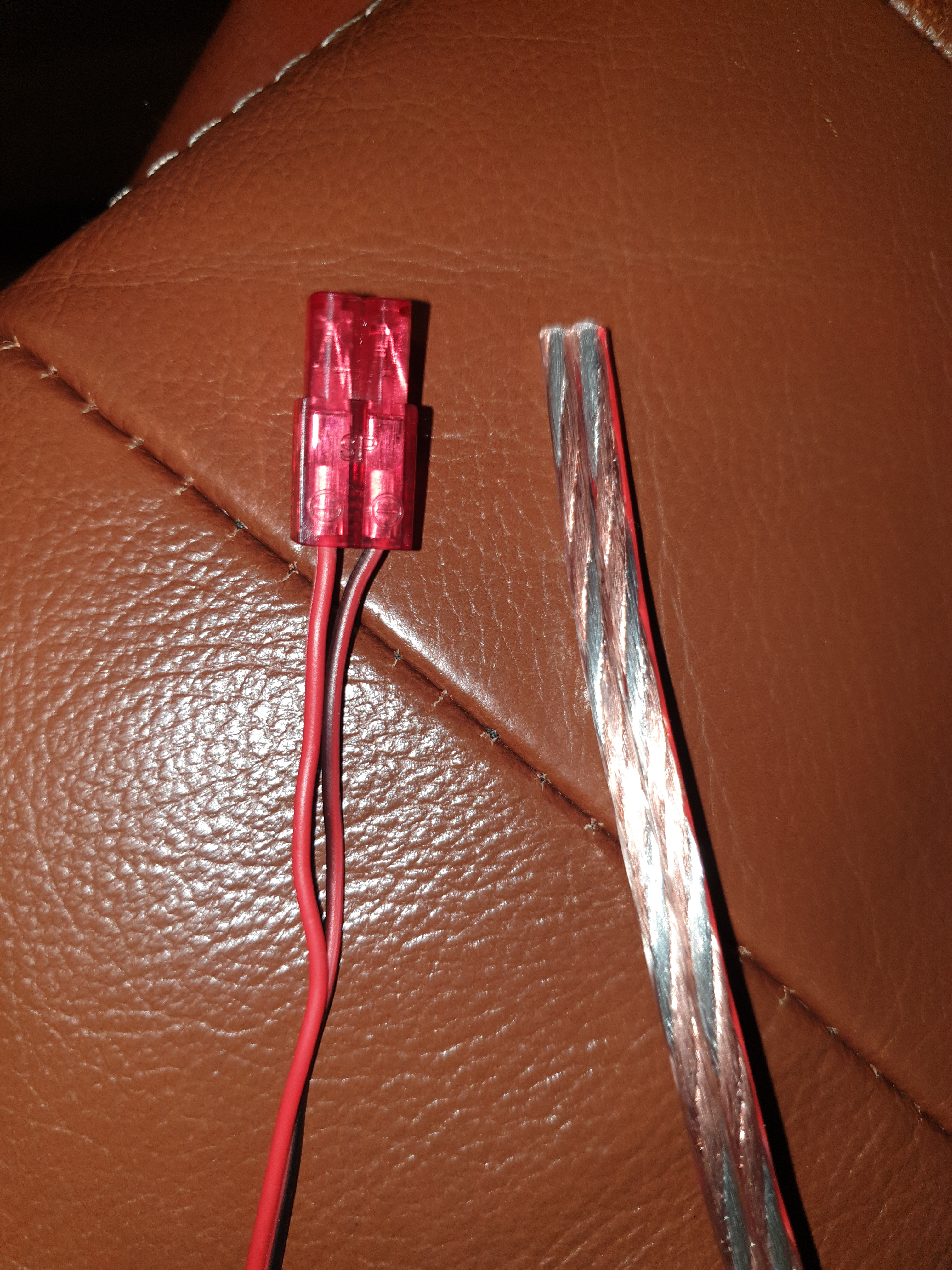

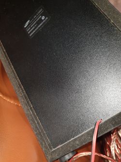

  • #11 18295157
    CzarnyElo
    Panowie wiem już jak wszystko podłączyć, kupiłem 16m przewodu na tej aukcji
    https://allegro.pl/oferta/przewod-glosnikowy-cu-ofc-miedz-beztlen-2x1-5-457-5673471584
    i pojawiły się kolejne problemy, zresztą zerknijcie na zdjęcia... ;)
    Mini Wieża Samsung MM-C550D jak zrobić QUADRO w garażu??
    Mianowicie wydaje mi się, że powinienem rozebrać głośniki i wlutować nowe kable, żeby nie było łączeń? Kolumny są klejone i wydaje mi się, że jest to niewykonalne... Kable, które kupiłem są sporo grubsze i podejrzewam też, że adekwatnie lepszej jakości, niż oryginalne cienkie druciki... Ale przecież jak zrobię łączenie cieniasa z nowym grubasem przy głośniku, a potem znowu drugie łączenie grubasa z cieniasem przy wtyczce to wyjdzie jedna wielka lipa... ;) Chociaż i tak musiałbym zrobić przynajmniej jedno łączenie, żeby zrobić tą biegunowość przy połączeniu czterech kolumn, jako dwie, więc... Jak to ugryźć? Czy takie wtyki można gdzieś zakupić i zarobić na nowych kablach? Te obejrzałem i wydają mi się nierozbieralne... Czy takie sztukowanie znacznie wpłynie na jakość, czy olać sprawę i sztukować oczywiście sensownie skrętka + lutowanie?
  • #12 18295242
    Krzychu7
    Poziom 40  
    Nie przesadzajmy z tą grubością przewodów.
    Do tych celów mogłeś kupić zwykły przewód 1,5 mm², ale skoro masz "grubasy" to przylutuj je jak najbliżej kolumn (żeby cienki przewód był jak najkrótszy).
    Słyszalnej różnicy w dźwięku w tym przypadku nie będzie.
