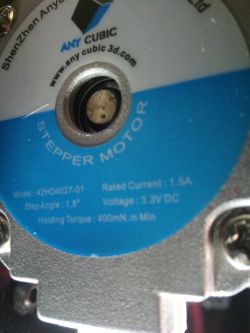

    Witam,padł mi silnik krokowy extrudera w drukarce Anycubic Prusa I3
    Na silniku mam następujące parametry:
    step angle:1.8
    holding torque:400 mN
    rated current:1.5A
    voltage:303V DC
    średnica ośki:5mm (sfrezowana)
    rostaw śrub:32mm
    nigdzie nie mogę znaleźć silnika o takich parametrach
    jaki zamiennik mogę zastosować żeby nic nie uszkodzić w elektronice
    jestem bardzo początkującym drukarzem i nie mam pojęcia na jakie parametry zwrócić uwagę
    Z góry dziękuję za wszelaką pomoc i zrozumienie.

    Chyba wkradły się jakieś błędy "holding torque:400 mN" i "voltage:303V DC"
    Przy takich parametrach ten silniczek byłby cokolwiek duży i raczej nie do drukarki 3D.
    Proponuję abyś skontaktował się z firmą discotech.pl (zadzwoń) i zapytaj o silniki serii 42.
    A tak najlepiej to podaj symbol oryginalnego silnika.

    Zamiennik silnika krokowego 1.8°, 400mN, 1.5A do Anycubic Prusa I3 przepraszam
    3,3V DC
    model:42HD4027-01

    Szukaj silników NEMA17 1,5A mógłby być np taki: 17HS4401 lub łatwiej o: 42-HD2037-01
    Niekiedy różnią się kabelkami ale bardzo łatwo podłączyć.
    Wałek jeżeli potrzeba to podszlifujesz.

    Możesz mieć tylko kłopot z przewodami / złączem - różni producenci dają czasami inne kolory.

    Zasadniczo nie powinno nic złego się wydarzyć - jeżeli zamienisz końce przewodów to silnik nie ruszy lub zakręci się w odwrotnym kierunku.
    W specyfikacji twojego uzwojenia połączone są do 1 i 3 oraz do 4 i 6 pinu w złączu i tak samo jest w obydwu wskazanych.
    Jeżeli jednak zadziałał by odwrotnie to zamieniasz końce jednej pary (np 1 i 3)

    Dzięki, podłączone na dostarczonym kablu i wszystko działa jak należy
