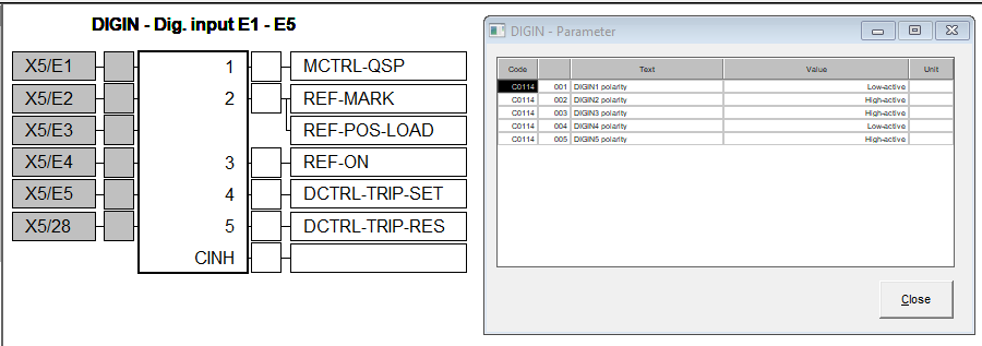

    Potem przywrociłem ustawienia fabryczne, wprowadzilem parametry silnika, c0005=1000 fabrycznie, podłaczylem sygnał na x6, podałem sygnał gotowosci na x28 i silnik dalej nie kreci caly czas pokazuje 0 - -1rpm
  • #12 18308189
    tomek122
    Problem póki co (chyba) rozwiazany. Okazalo się, że na zacisku x5/E1 było brak sygnału a wczesniej był...po podaniu tam sygnalu falownik zaczął dzialać.

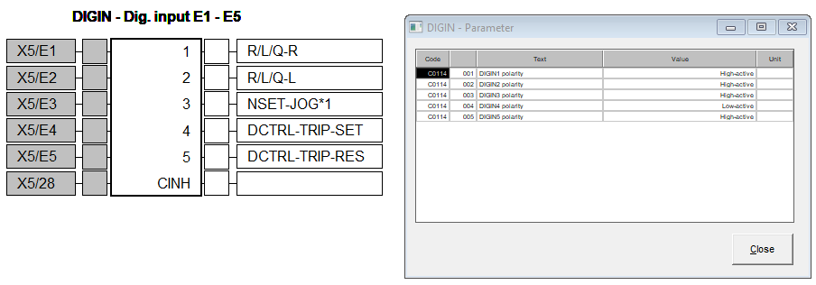

    #13 18319209
    krzysiul
    Tak - domyślnie na wejściu E1 jest sygnał QSP i poziom logiczny jako aktywne 0 (czyli musimy podać +24 żeby się funkcja deaktywowała - alternatywnie w C114/1 zmieniamy na "High Active")
    Jak ustawić LENZE EVS 9322-ES jako SLAVE przy wolnej pracy silnika?
    Jakby miało paść pytanie jeszcze o skalowanie to od razu podpowiem, że mnożone jest to przez ułamek w którym licznik to C473/1 a mianownik to C533/0. Licznik jest wyprowadzony w bloczku DFSET i można go podpiąć do jakiegoś sygnału skalującego szynę na bieżąco podczas pracy.
    PS. Dla konfiguracji 1000 też potrzeba tego E1 lub E2 podanego żeby ruszył (prawo/lewo/QSP)
