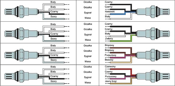

    Proszę o pomoc w połączeniu odpowiednich kabli.
    Druga sonda uległa uszkodzeniu, lecz ku mojemu zaskoczeniu, ktoś zamontował uniwersalną, czyli bez wtyczki. Został mi aktualnie filmik:
    https://www.youtube.com/watch?v=7K-rZifAUyI
    Lecz niestety nie wiem, które kable połączyć.

    Troszke mały rozmiar, ale jak coś to w internecie znajdziesz.
    Jak połączyć kable uniwersalnej sondy lambda w Renault Clio?
