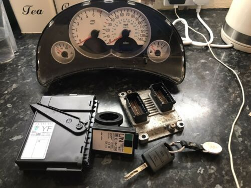

    Czesc, kupilem nowego kompa( hah uzywanego) w zestawie z immo, BCM i zegarami, sprzedawca napisał ze musze wymienic wszystkie te części zeby autko wystartowalo, na "forum wiedza" typ mowi ze wystarczy immo i kompa, jak nie odpali w drugiej opcji to bede przemienial zegary i BCM, pytanie moje to czy jak zaczne szarpac sie z bcu na odlaczonych klemach to czy sie nie zalaczy alarm, ktore bezpiecniki przy bcm odpowiadaja za syrene?

    Sprawdziłem z samym kompem i immo zagrał na kilka sekund, wiec powili dodając części wymieniłem wszystko, i działa :P, ale widzę ze ktoś już raz to wymieniał, bo śrub nie było, guma sparciała w bcu immo lekko wyłamane, zamek w środku , wiec te dwie rzeczy do wymiany Opel Corsa C Twinport 1.2 - Uszkodzony komputer Opel Corsa C Twinport 1.2 - Uszkodzony komputer
