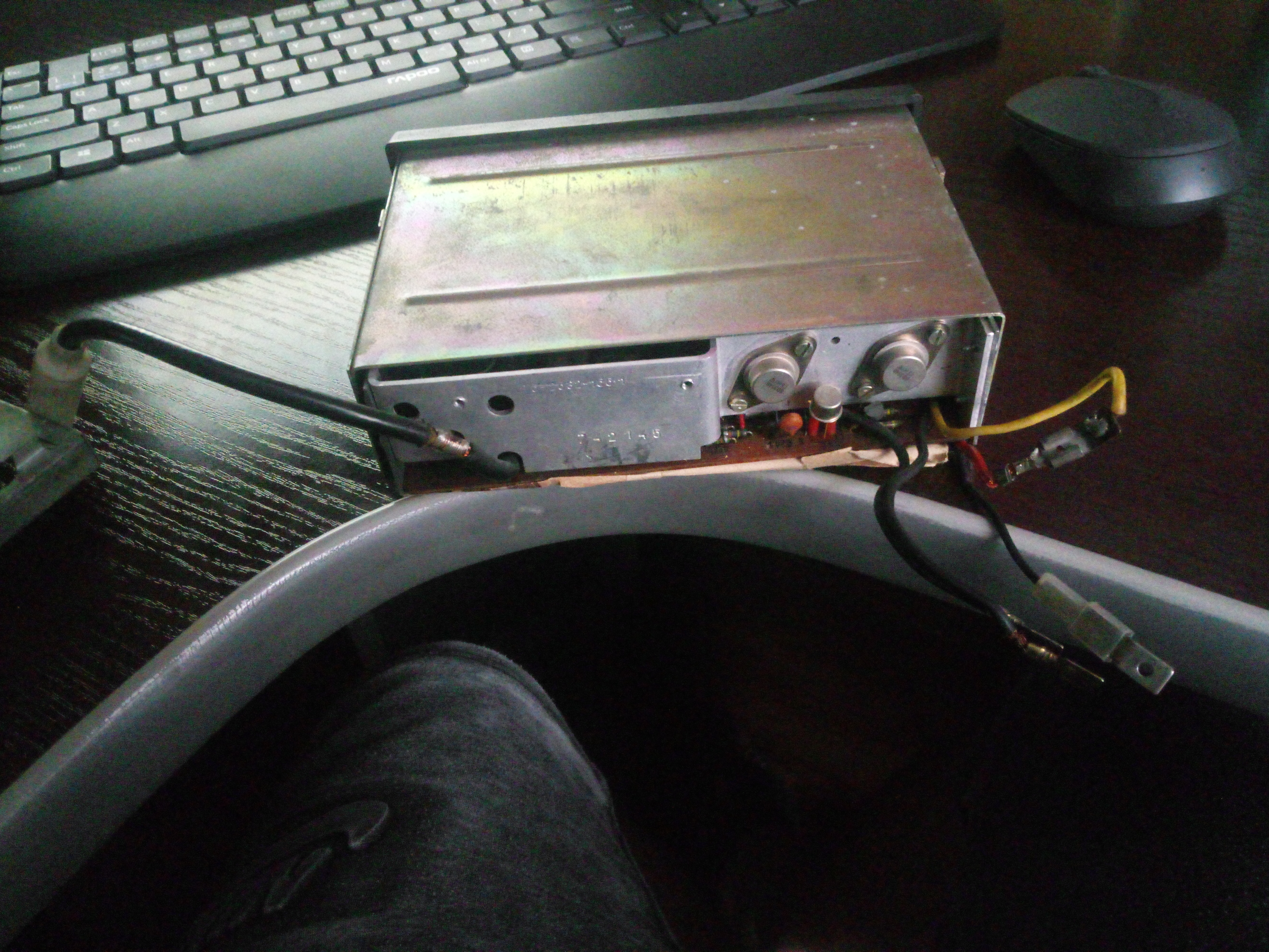

Jak podłączyć i sprawdzić działanie radia Safari 2 w domu?
WycioErcik 10 Lis 2019 11:03 1647 11
  • #2 18268820
    spinacz

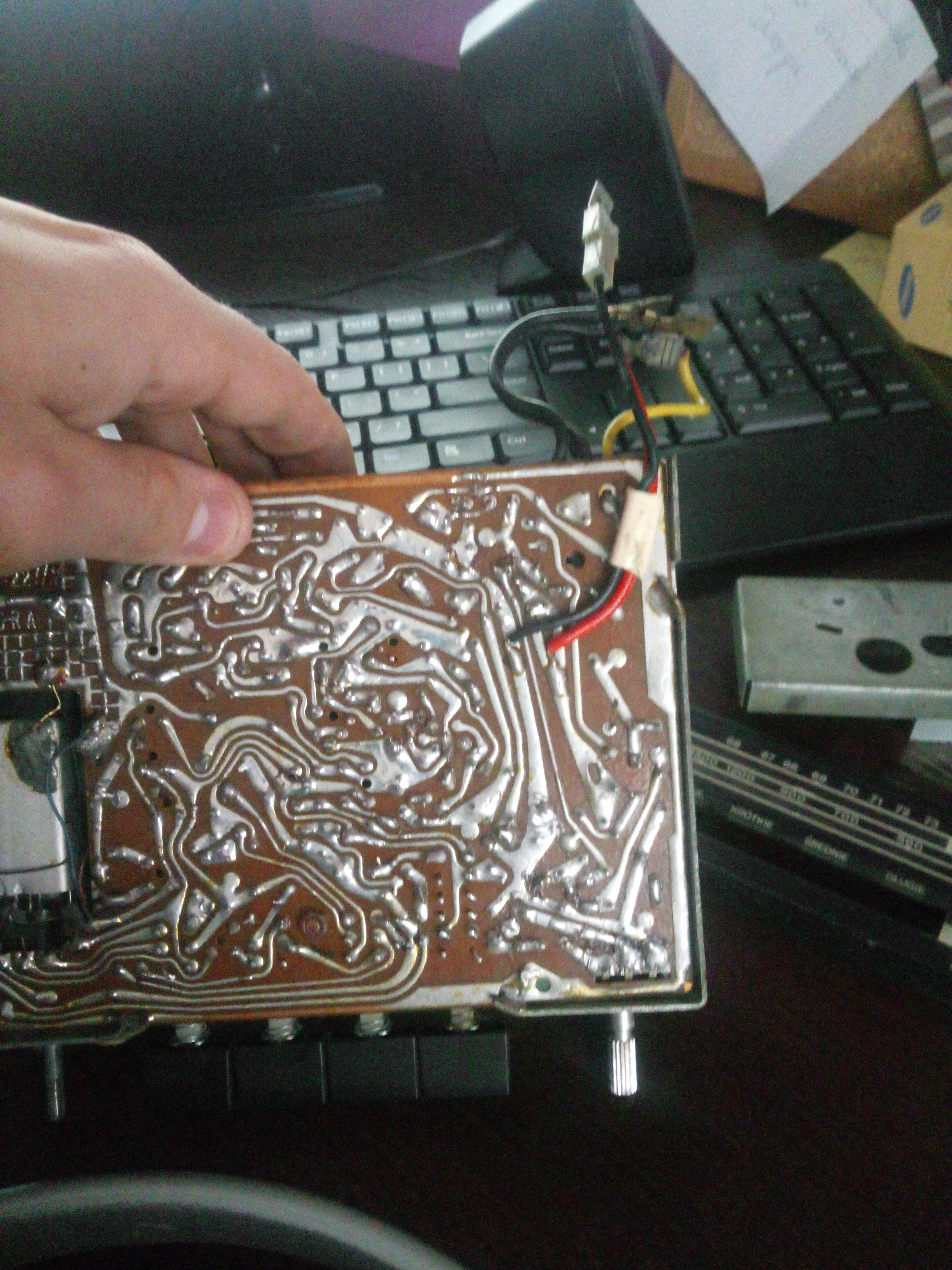

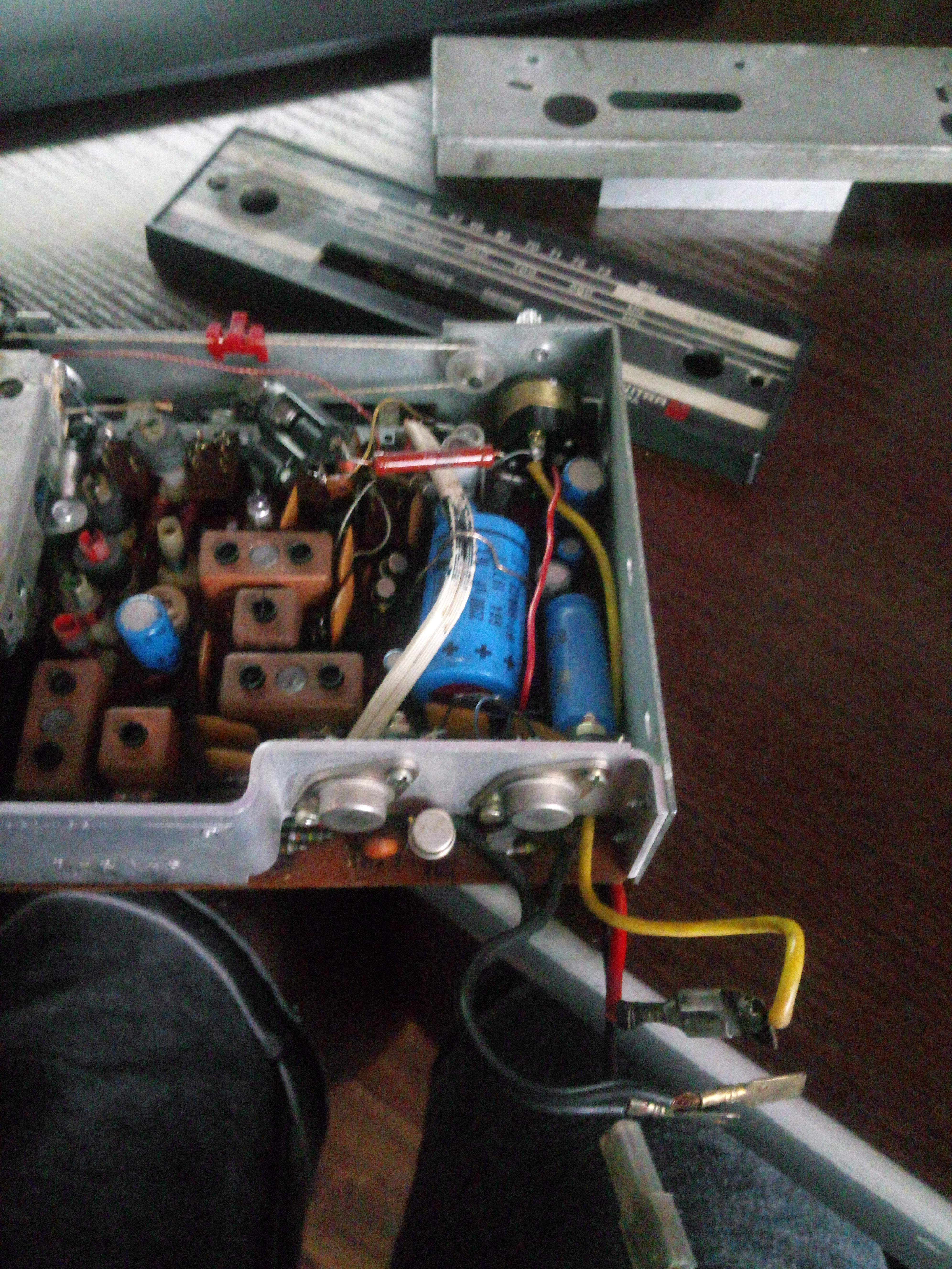

    Jak dla mnie to dwa czarne połączone ze sobą to głośnik, czarny z osłonka to masa a żółty i czerwony to zasilanie.
    Ale żeby mieć pewność zostaje rozłożyć radio i zobaczyć gdzie co idzie.
  • #3 18268848
  • #7 18268898
    spinacz
    Kolego głośnik to jest radio mono nie stereo, i te złączone czarne przewody są od głośnika właśnie.
  • #9 18278038
    Mirek Z.
    Temat zbędny, usuwam.
  • #10 18280742
    Pablo1964
    Moderator
    Użytkownik DIORADIO twierdzi że radio jest sprawne, zgłosił chęć pomocy i poprosił o przywrócenie tematu.
  • #11 18281532
    DIORADIO
    Pablo 1964 - dzięki za przywrócenie tematu. WycioErcik to wiadomość dla Ciebie: poszukaj w schematach odbiornikach samochodowych: Schematy i serwisówki polskiego sprzętu z okresu PRL - Safari 2. Już na pierwszej stronie masz opisane co i jak. Drugim takim radiem gdzie zasilanie można było samemu przełączać to Safari 5 lub 5a.
    Koderr - Safari2 podłączało się do akumulatora a nie po zapłonie, a te przewody..... Znajdż tą serwisówkę, przeczytaj i będzie wszystko jasne.
