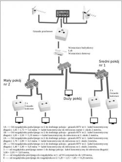

    Antenę Telewizyjną mam na balkonie, w ścianie wywierciłem dziurę, a żeby przeprowadzić kabel koncentryczny do mieszkania.
    Czy na wyjściu kabla koncentrycznego z anteny zamontować rozgałęźnik na 3 wyjścia, ponieważ są 3 telewizory, czy zamontować od gałęźnik przelotowy.
    Dodać, że chce to ładnie zrobić, może zastosować rozgałęźnik i zamontować rozgałęźnik jakieś puszcze.
    Pytanie 3.
    Posiadam 3 pokoje w jednym głównym pokoju, skąd dochodzi główny kabel koncentryczny zewnętrzny z anteny DVB-T, chce zamontować rozgałęźnik 3 wyjścia lub od gałęźnik przelotowy na 3 wyjścia do:
    a) 1 TV (telewizora)
    b) 2 pokój na dwa (2) TV (telewizory), czy mam w ścianie zamontować gniazdo RTV końcowe, a żeby ładnie wyglądało, a z gniazda RTV końcowe zamontować rozgałęźnik 2 dwa wyjścia na dwa telewizory o różnej długości kabla
    c) 3 pokój na dwa (2) TV (telewizory), czy mam w ścianie zamontować gniazdo RTV końcowe, a żeby ładnie wyglądało, a z gniazda RTV końcowe zamontować rozgałęźnik 2 dwa wyjścia na dwa telewizory o różnej długości kabla
    Za pomocą tych parametrów chce obliczyć na każdym wyjściu tłumienie dB, dBuV, dBmV
    Proszę o pomoc dziękuje

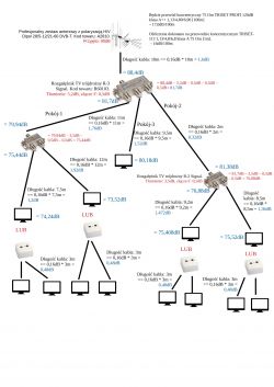

    W każdy pokoju chce zamontować rozgałęźnik lub gniazdo końcowe lub gniazdo przelotowe.
    Nie będę montował instalacji SAT, tylko DVB-T
    Długość kabla koncentrycznego podałem zaokrągleniu
    Jak obliczyć tłumienie kabla dB dla podanej MHz,kilka pytań o instalację DVB-T

    Dwa telewizory w pokoju nr2? Analogicznie w pokoju nr 3, czy dekoder podłączony będzie do telewizora?
    Dlaczego gniazdo RTV/SAT/RJ45/RJ11? Po co Ci gniazdo SAT skoro nie planujesz tv-sat? Do gniazd doprowadzane będą skrętki?

    Pokoju nr 2. Jest na razie telewizor kineskopowy LG z podłączonym dekoderem ARIVA T750i. Czekam na 30 czerwiec 2020 r., ponieważ jak czytałem w sieci, telewizory od dnia 30 czerwiec 2020 r. mają być produkowane i być już w sprzedaży wszystkie urządzenia w tym telewizory i dekodery ze skróconym pasem częstotliwości MHz na częstotliwość 470-694 MHz z powodu nowego pasma internetowego dla sieci telefonii komórkowych, chyba 5G oraz nowym standardem DVB-T2, który będzie nadawany 30 czerwca 2022r. z nowymi multipleksami MUX-1, MUX-2, MUX-3, MUX-4, MUX-5 oraz MUX-6, o czym piszą na stronie
    https://satkurier.pl/news/182638/bedzie-6-multipleksow-dvb-t2hevc-w-polsce.html
    Będzie 6 multipleksów DVB-T2/HEVC w Polsce?
    I dlatego W pokoju nr 2, będzie Monitor z tunerem DVB-T i DVB-T2 z funkcją PIP, że można oglądać telewizor przy robieniu coś w komputerze za pomocą funkcji PIP oraz telewizor, gdy komputer nie jest podłączony. Do pokoju nr 2 będą dwa gniazda LAN z ekranem z najwyższej kategorii. Jak już porządnie to porządnie. Tak samo chce zaraz na wejściu kabla do pokoju nr 2 zamontować gniazdo z wyjściem na RTV (TV + Radio)(na wszelki wypadek Radio), może być rozgałęźnik podwójny lub coś innego, a wtedy zamontuję jakąś puszkę zakrywającą instalację. kabel LAN i RTV będzie zakryty w listwie. Czemu nie mogę zamontować rozgałęźnik blisko odbiorników, a żeby mniej więcej po równo na wyjściu rozgałęźnika rozprowadzić kabel po całym pokoju, a także w razie przemeblowania pokoju i zmienienia pozycji odbiornika telewizyjnego w inne miejsce.
    W pokoju nr 3
    Pokoju nr 3 - posiadam monitor z tunerem DVB-T bez możliwości nagrywania PVR audycji oraz bez dostępu do internetu, i dlatego kupiłem dekoder ARIVA T750i, a żeby można było przeglądać strony internetowe, nie włączając komputera oraz nagrywać audycję z telewizji PVR.
    Tak samo w pokoju nr 3 będą dwa gniazda LAN z ekranem z najwyższej kategorii. Jak już porządnie to porządnie. Tak samo chce zaraz na wejściu kabla do pokoju nr 3 zamontować gniazdo z wyjściem na RTV (TV + Radio)(na wszelki wypadek Radio), może być rozgałęźnik podwójny lub coś innego, a wtedy zamontuję jakąś puszkę zakrywającą instalację. kabel LAN i RTV będzie zakryty w listwie. Czemu nie mogę zamontować rozgałęźnik blisko odbiorników, a żeby mniej więcej po równo na wyjściu rozgałęźnika rozprowadzić kabel po całym pokoju, a także w razie przemeblowania pokoju i zmienienia pozycji odbiornika telewizyjnego w inne miejsce.
    Kupiłem to gniazdo RTV (SAT+TV+RADIO+LAN) z myślą o przeprowadzeniu kabla LAN+TV i Radio, ale w dipol.com.pl nie mieli gniazda z ekranem LAN i dlatego to gniazdo. Szykuje mi się remont i chce w każdym pokoju zamontować dwa gniazda LAN oraz dwóch pokojach dwa razy wyjście kabla do telewizora. Wtedy, źle zaprojektowałem sieć internetową oraz sieć telewizyjną i stąd to gniazdo RTV z LAN i SAT. Ale mogę zmienić gniazdo RTV na inne.

    Jcom2013
    Dzień dobry
    Dziękuje za odpowiedz
    od rozgałęźnika przy antenie do rozgałęźnika w pokoju numer 3 jest == 8,20 metrów, natomiast od rozgałęźnika w pokoju numer 3 do telewizora i tuner T750i jest == 4,15 metrów
    od rozgałęźnika w pokoju numer 2 do telewizora jest == 3,78 metrów, natomiast od rozgałęźnika w pokoju numer 2 do monitora z tunerem DVB-T, który będzie jest 3,50 metrów
    Od rozgałęźnika przy antenie do telewizora w pokoju numer 1 jest 4,33 metry
    rozgałęźnik w pokoju numer 3 może być przy sprzętach, ale w razie prze meblowania telewizor może stać w innym miejscu w pokoju numer 3 i wtedy będę miał problem, a tak to rozgałęźnik będzie zaraz na wejściu do pokoju numer 3, a z rozgałęźnika będzie wychodzić 2 kable koncentryczne i jak co w każdej chwili mogę zmienić rozmiar kabla.
    Kabel koncentryczny, który będzie kablem koncentrycznym zewnętrznym od anteny do pierwszego rozgałęźnika jest 3,10 metrów (chodzi rura od anteny + balkon + ściana + dziura bardzo szeroka w ścianie)
    W chwili obecnej mam tak, że w pokoju numer 1 odbieram MUX-1,2,3,4,8 i L3
    W chwili obecnej mam tak, że w pokoju numer 2 odbieram MUX-1,2,3,8
    W chwili obecnej mam tak, że w pokoju numer 3 odbieram MUX-1,2,3,8, między rodziną około 2:00, a 6:00 rano odbieram polsat news z MUX-4
    W chwili obecnej instalację antenową mam mniej więcej, jak na rysunku, czyli pierwszy rozgałęźnik od anteny ma dwa wyjścia, który jeden kabel idzie do telewizora w pokoju numer 1, a drugi kabel idzie do rozgałęźnika w pokoju numer 2. W pokoju numer 2 rozgałęźnik ma dwa wyjścia, który pierwszy kabel idzie do telewizora w pokoju numer 2, natomiast drugi kabel idzie do telewizora numer 3.
    Druga sprawa jak przekręcę antenę w stronę opola to nie łapę w telewizorze w pokoju numer 1 MUX-L3 i MUX-4, w chwili obecnej antenę mam ustawioną w stronę miasta Częstochowa, czyli na około 30-40 stopni w stronę końcowej linii tramwajowej, wtedy w pokoju numer 1 w telewizorze łapię MUX-1,2,34,8 oraz L3.

  • #23 18380941
    Jcom2013
    Dzień dobry
    Wysyłam pomiary z telewizora SONY.
    Antenę telewizyjną DVB-T -- Profesjonalny zestaw antenowy z polaryzacją H/V Dipol 15/5-12/21-60 DVB-T
    Kod towaru: A1515, podłączyłem bezpośrednio do telewizora SONY, po czym odczytałem wyniki pomiaru.
    Wysyłam mój projekt instalacji DVB-T, który chce wykonać. Do projektu chce zastosować wzmacniacz budynek lub wzmacniacz domowy, a żeby nie wysterować odbiorników telewizyjnych oraz w miarę wypoziomować sygnał na dalszych odległościach w pokoju numer 1 i 2.
    Jeżeli, źle zaprojektowałem proszę o pomoc z korygowania projektu.

  • #24 18391548
    TELMOR_PL
    Poziom 32  
    Po pierwsze co tam robi gniazdo przelotowe?
    Myślę, że z tym wzmacniaczem budynkowym to "lekka" przesada. W naszym żargonie to się nazywa "przerost elektroniki nad zdrowym rozsądkiem". Kolega chce zasilić w sygnał 50-60 gniazd?
    Wiem, że "bogatemu to wszystko" ...ale po dwa gniazda TV w pokoikach po perę metrów na krzyż?
    Plan instalacji polega przede wszystkim na funkcjonalności oraz na rozumieniu jej sensu.
  • #25 18426678
    Jcom2013
    Dzień dobry
    Może ma pan inny pomysł. Chciałem zamontować dwa gniazda RTV na przeciwko siebie w pokoju, a żeby później z jednego gniazda RTV rozszerzyć sygnał na dwa urządzenia do odbioru DVB-T/T2.
    Dokonałem obliczeń na przykładach na forum, mam nadzieje, że dobrze obliczyłem.
    Jak coś to proszę o pomoc. Dziękuje
