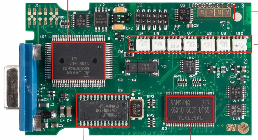

    Dwa miesiące teku kupiłem interfejs LEXIA (na alledrogo). Na początku było wszystko ok działał idealnie (sprawdzane na trzech autach) aż do wczoraj gdy chciałem sprawdzić niedomagania auta. Podłączam interfejs i nie ma komunikacji o podłączonym nowym urządzeniu (w menadżerze urządzeń nie wykrywa interfejsu) a dioda na LEXIA zapala się po czym są trzy mrugnięcia i świeci się dalej na zielono (niby tak powinno być a komputer nie widzi sprzętu - sprawdzane na innych PC i też bez rezultatu). Nie wiem co robić, napisałem już meila do sprzedającego ale to weekend więc żyję w niepewności do poniedziałku.
    Jeśli ktoś miał taki przypadek i rozwiązał problem to poproszę aby się podzielił rozwiązaniem.

    Skoro nie wykrywa nic w menadżerze to kabel jest uszkodzony albo sam interfejs.

    sprawdziłem wszystkie przewody miernikiem i nie ma nigdzie zwarcia, więc pewnie jest walnięty interfejs tylko ciekawe od czego.

    Sprawdź lutowanie modułu UU1. Jest to mostek USB z terminatorami.

    czy chodzi o ten "moduł" z napisem JAPAN, czy o gniazdo to niebieskie.

    Nie. Chodzi o 6 pinowy malutki układ U1. W pobliżu lewego rogu scalaka z napisem JAPAN.

    OK. Dzięki za zainteresowanie. Zajrzałem na to maleństwo i powiem Ci, że bez porządnej lupy i lutownicy tego nie ruszę - ale zapewne to jest to gdyż podłączyłem płytkę do kompa i docisnąłem ten układ wykałaczką komputer zasygnalizował że jest podłączony nowy sprzęt :)
    Mam takie pytanie czy wiesz może jak nazywa się ten układ (fachowo) pytam bo jakbym go uszkodził to gdzie mógłbym go zakupić?
    Jak tylko dopadnę lutownice z grotem od szpilki i lupę, a najlepiej mikroskop to biorę się za lutowanie i dam znać jaki efekt.

    USBUF01W6 jest dostępny na znanym portalu aukcyjnym

    Super. Jeszcze ostatnie pytanie - czy jest obojętne jak to przylutuję (chodzi o nowy element, bo na moim nie widać napisów i nie ma punktu odniesienia)

    Na przytoczonej fotce przy napisie U1 jest kropka oznaczająca pin 1 układu

    Teraz już coś wiem więcej. Układzik i lutownica zamówione. Lutować potrafię (co prawda przewody) więc dam znać jakie efekty mojej pracy.

    Popraw luty na starym. Jak zadziała to nie ma potrzeby wymieniać układu.

    LEXIA naprawiona chodź nie obyło się bez przygód :) Podczas poprawy lutu okazało się że jedna część w ogóle nie była przylutowana (nie pytajcie jak to wcześniej działało bo nie wiem) modół się odkleił i oczywiście gdzieś zawieruszył, ale dobrze że zamówiłem z aledrogo nówkę która przyszła z lutownicą na USB (cieniutki grocik) oraz "trzecią ręką z lupą". Trochę gimnastyki i wlutowane. Test pod kompa - próba udana sprzęt wykryty stery pasują, no i oczywiście do samochodu podpięte i wszystko bangla jak powinno.
    Jeszcze raz bardzo dziękuję "sampler" za profesjonalną diagnozę i wytłumaczenie co i jak uczynić aby rozwiązać problem.

    Poprawione luty na module UU1 (gniazdo o nazwie U17)
