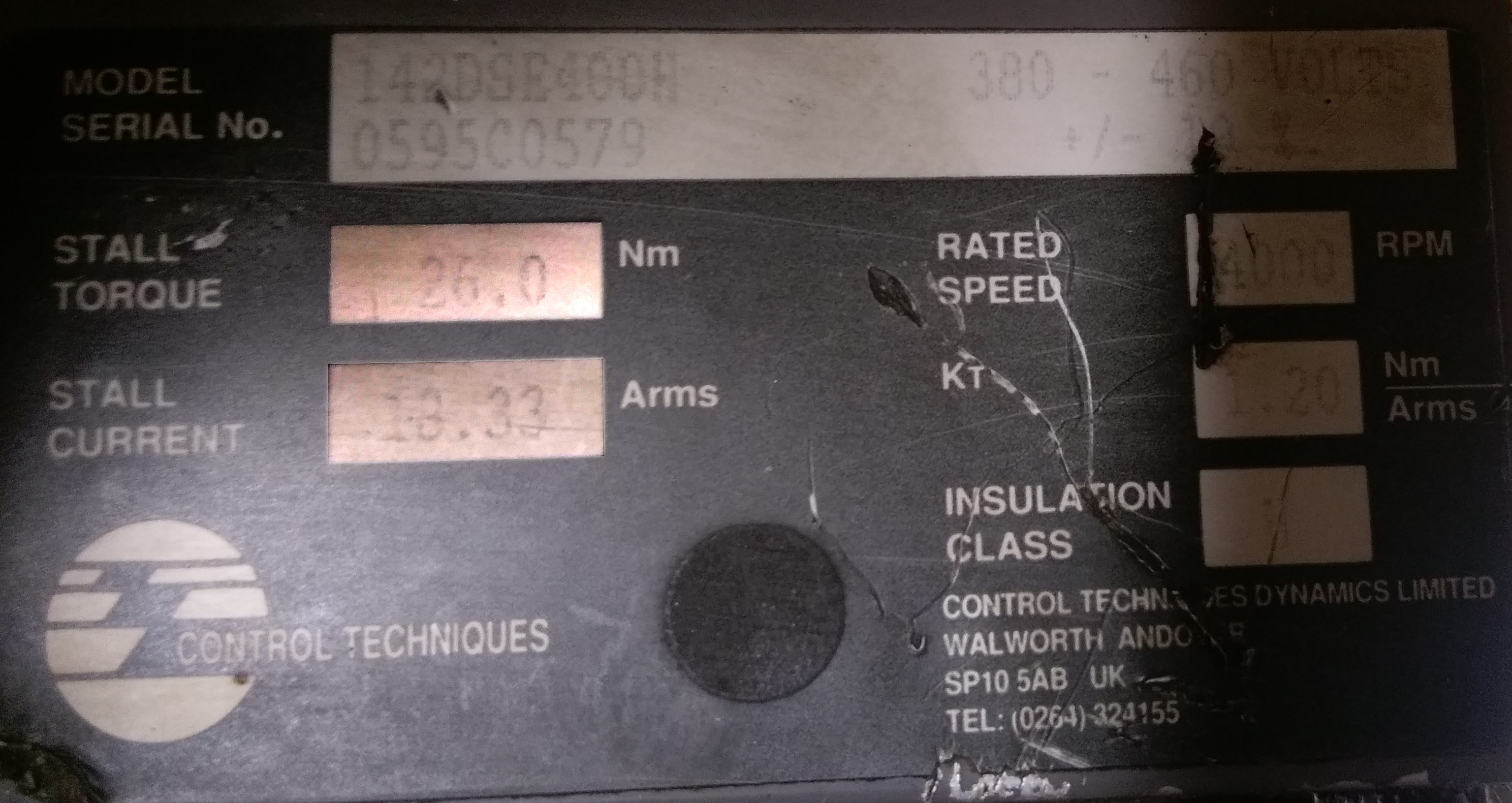

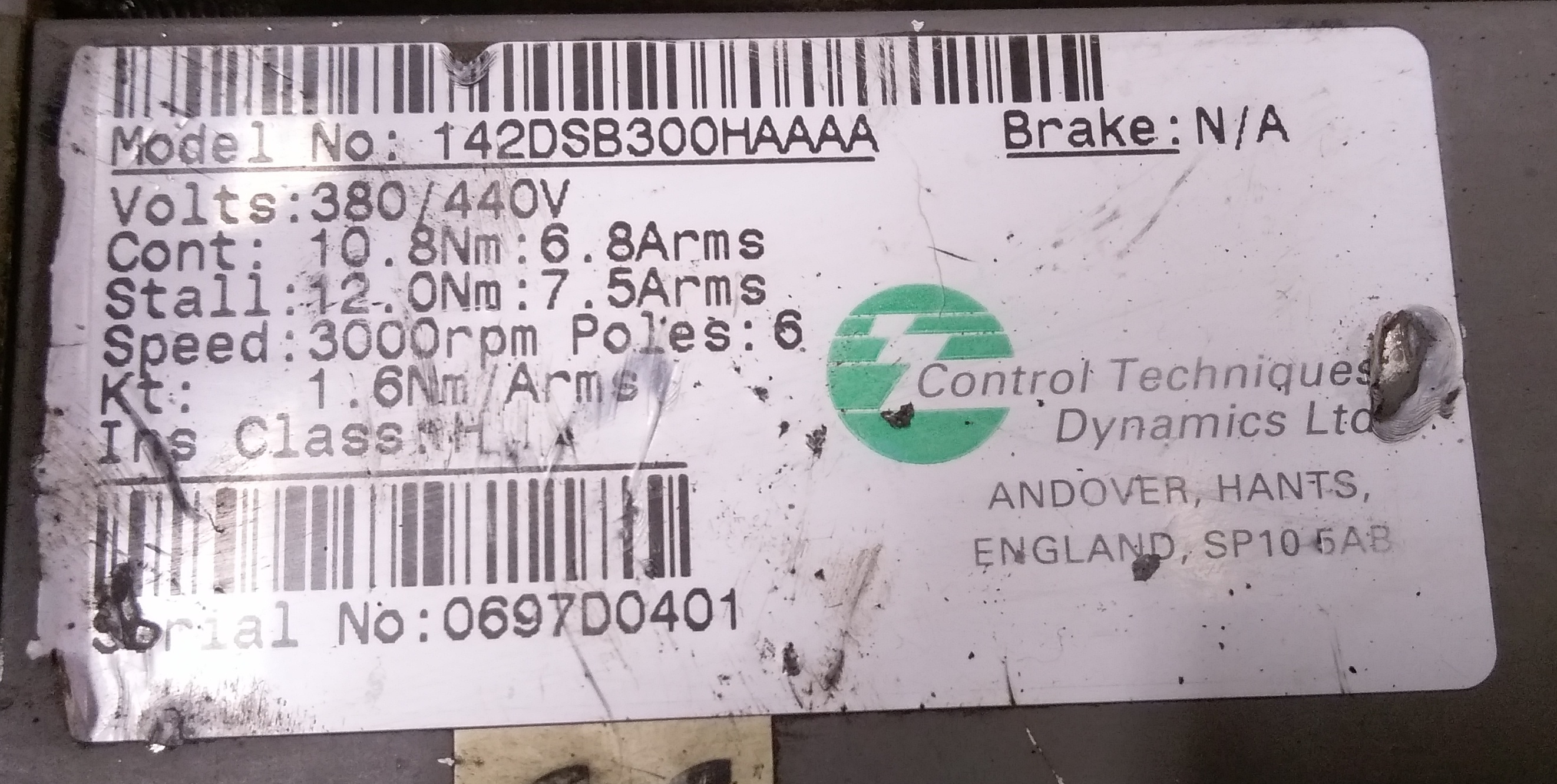

    Witam serdecznie,
    ostatnio, podczas wizyty na lokalnym złomowisku wygrzebałem dwa takie oto silniki: DutyAX DS 142DSB300H oraz 142DSE400H. Jestem laikiem jeśli chodzi o automatykę przemysłową więc liczę na Waszą pomoc. Z góry przepraszam, jeśli coś błędnie nazywam albo coś mieszam.
    Chciałbym sprawdzić czy te silniki są sprawne. Do tej pory zmierzyłem rezystancję pomiędzy wejściami na uzwojenia UVW i jest wszędzie jednakowy 1,6om. Nie wiem czy mogę coś jeszcze sprawdzić multimetru?
    Rozglądam się za niedrogim sterownikiem (do kilkustet zł), na którym mógłbym oba silniki przetestować. Czy za takie pieniądze jestem w stanie coś kupić aby je podłączyć?
    Czy np coś takiego da radę? : LENZE EVF8202-E 230V 0,75kW 4A
    z góry dzięki za pomoc
    Dodaje jeszcze fotki tabliczek znamionowych

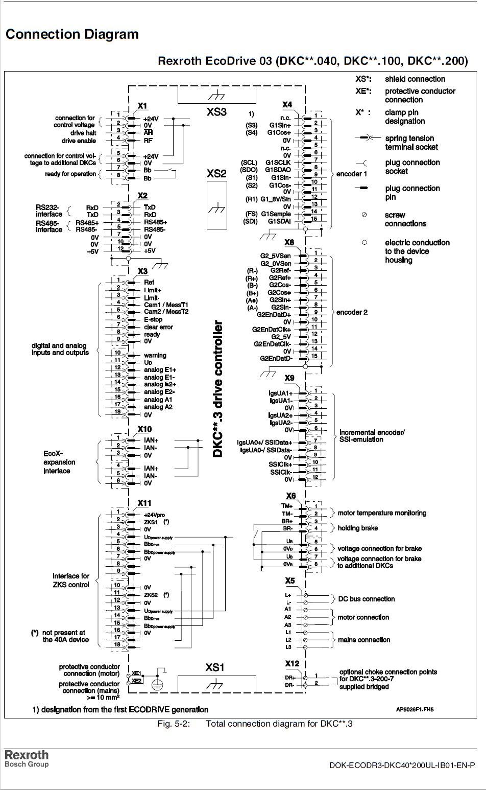

  • #7 18281122
    gszynka
    Wrzucam schemat podłączeń sterownika ECO DRIVE REXROTH. Drążę temat tego sterownika bo mam do niego dostęp w niedużych pieniądzach. Wertuję już drugi dzień dokumentacją i różne materiały do tego sterownika i nie mogę znaleźć odpowiedzi czy te silniki będą na tym pracować?
    Wiedzę tam trzy gniazda do podłączenia enkodera X4, X8 i X9. Z moich silników, z resolwerów, wychodzi 6 pinów sygnałowych sin+, sin-, cos+, cos-, ex+ ex- czyli standardowo. Czy mogę jakoś podłączyć to do X4 albo X8?
    W gnieździe W4 widzę oznaczenia sin +/-, cos+/-, ale ex podłączył bym chyba pod R1G1_8V/Sin i 0V (tylko którego pina).
    W gnieździe W8 też są sin+/- i cos +/-, natomiast pod ex +/- podłączył bym do:
    ref+/- albo
    G2_5VSen, G2_0VSen, albo
    G2_5V i 0V.
    Sterownik dość popularny - może miał ktoś z Was taki przypadek? Jak przetestować silniki DutyAX DS 142DSB300H i 142DSE400H? Czy LENZE EVF8202-E wystarczy?

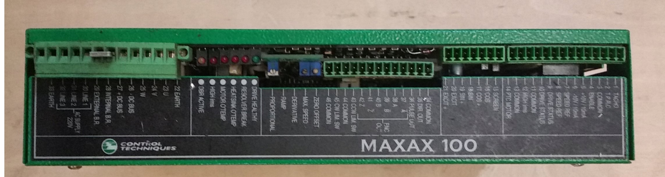

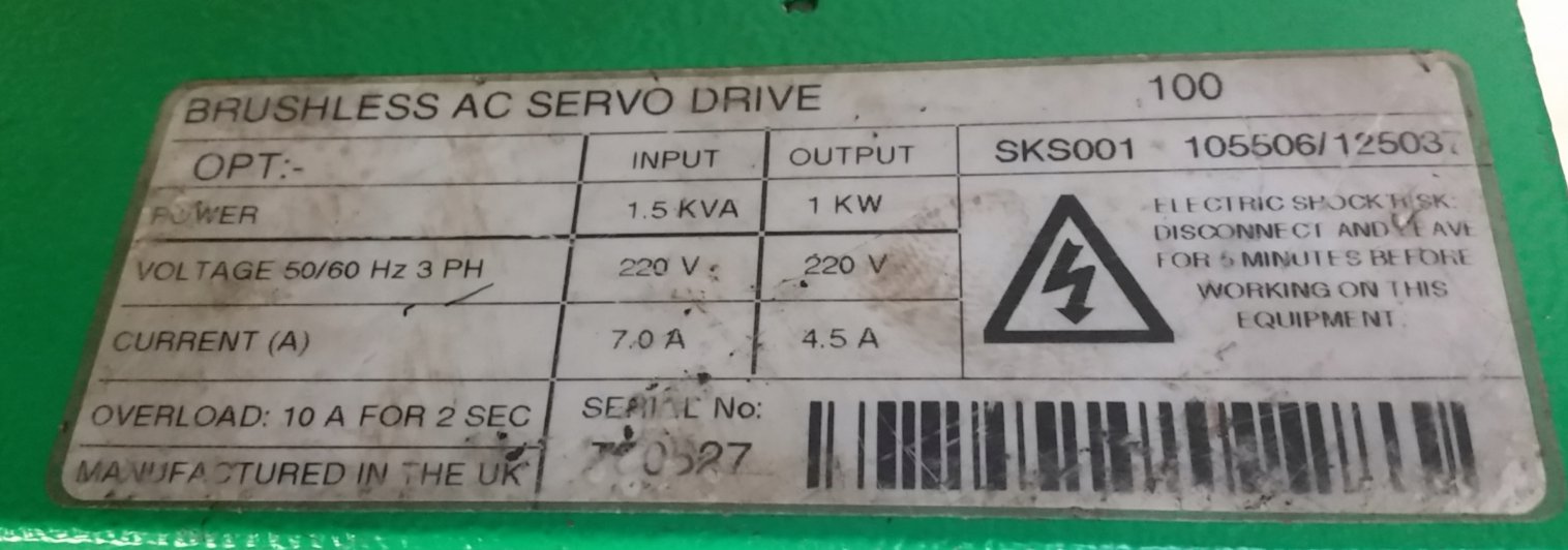

  • #8 18587543
    gszynka
    Odświeżam temat - udało mi się kupić serwo sterownik, chyba dedykowany do tego typu silników, Control Techniques MaxAx 100.
    Mam jednak problem z jego zasileniem. Podłączyłem do zacisków 30, 31, i 32 zasilanie z sieci 3f, silnik do 23, 24, 25. Ponadto resolwer silnika do 15-21.
    Jak włączyłem zasilanie, zaczęło coś piszczeć - więc od razu wyłączyłem. I zgłupiałem,bo zacząłem się zastanawiać nad opisem zacisków 30-32 - jest tam AC Supply 220V a ja podłączając do sieci daje tam napięcie międzyfazowe 400V. A moze tak ma być...? I sam już nie wiem. A może te piszczenie jest ok??
    Jak włączyłem zapaliły się też czerwone diody, tylko nie zdążyłem zapamiętać które, na pewno zielona się nie zapaliła.
    Załączam dwa schematy z instrukcji, dla podłączenia sterownika, oraz front i tabliczkę z parametrami.
