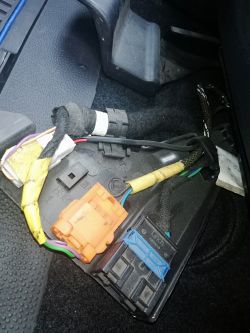

    Witam, mam w swoim autku środek skórzany od bogatszej wersji auta i w przednich fotelach mam maty grzewcze z przyciskami w fotelach, z foteli wychodzi 1 wtyczka od grzania chyba 5 pinowa, jakto podłączyć i fachowo odczytać schemat ?

    Jak masz ePera od STILO to masz tam przecież wszystko opisane. Co to jest B45? Chyba centralka od foteli... masz ją?
    Samo podłączenie jest bardzo proste - przekaźnik załączany po zapłonie (oryginalnie pin 12 body komputera w złączu D sterowny przez przekaźnik T12 i bezpiecznik F52 w BCM). W sterowniku foteli dwa bezpieczniki 10A, zasilanie z bezpieczników na przełącznik (piny 1 i 2), pin 3 przełączników na masę (masa podświetlania przycisków), pin 4 przełączników na maty (połączone szeregowo) i do masy.

    Właśnie w Eperze nic nie wyszukuje mi, albo ja źle szukam ;/
    No wiadomo Że dla Ciebie będzie to proste, dla mnie już nie koniecznie dlatego każde opisanie dokładniejsze dużo mi daje :)
    Centralke foteli?
    Mam na pewno przyciski z termostatem w fotelach
    I normalne moduły komfortu w drzwiach.

    eLearn, nie ePer... już dawno z tego nie korzystałem. Skoro masz schemat to jest tam też opis. Ile pinów ma ta czarno-niebieska wtyczka?

    Bodajże 4 albo 5
    Schemat mam z forum także nie z Elearna

    Wychodzi na to że B45 to Skrzynka bezpieczników druga umieszczona w bagażniku, ale ja jej nie posiadam bo taką skrzynkę miały np wersje z fabrycznym subwooferem i innymi bajerami .
