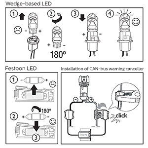

    Panowie, gdzie jest bezpiecznik od oświetlenia rejestracji? Auto mam od 2 dni i po wymianie żarówek oświetlenie padło. thx
    #2 18271005
    supermario87
    Napisz konkretnie co to za samochód.
    Wymieniłeś żarówki na LEDy ?
    W takiej sytuacji wysoce prawdopodobne jest, że sterownik z racji tego, że LED pobiera znacznie mniej prądu od zwykłej żarówki "myśli", że żarówka się przepaliła i wyłączył oświetlenie tablicy.
  • #3 18271504
    michal081981
    dokładnie, wsadzilem ledy z can bus. Czyli zamienić na ori?
    auto to peugeot 508 rxh 😍
  • #5 18273038
    michal081981
    Dziękuję za pomoc, faktycznie po zmianie na stare oświetlenie powróciło, więc zamówię jakieś dedykowane w5w Philipsa, jeszcze raz dzięki
