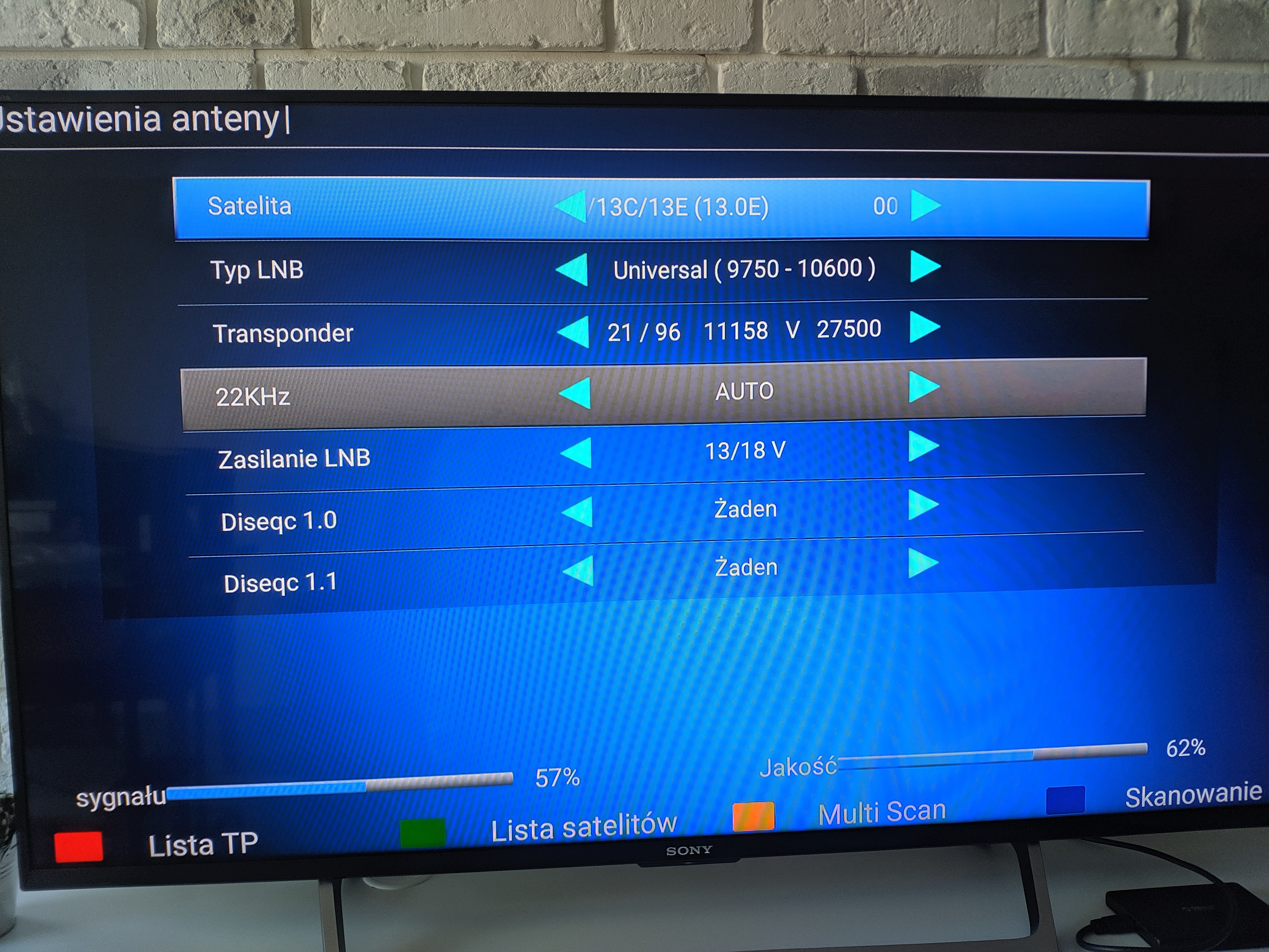

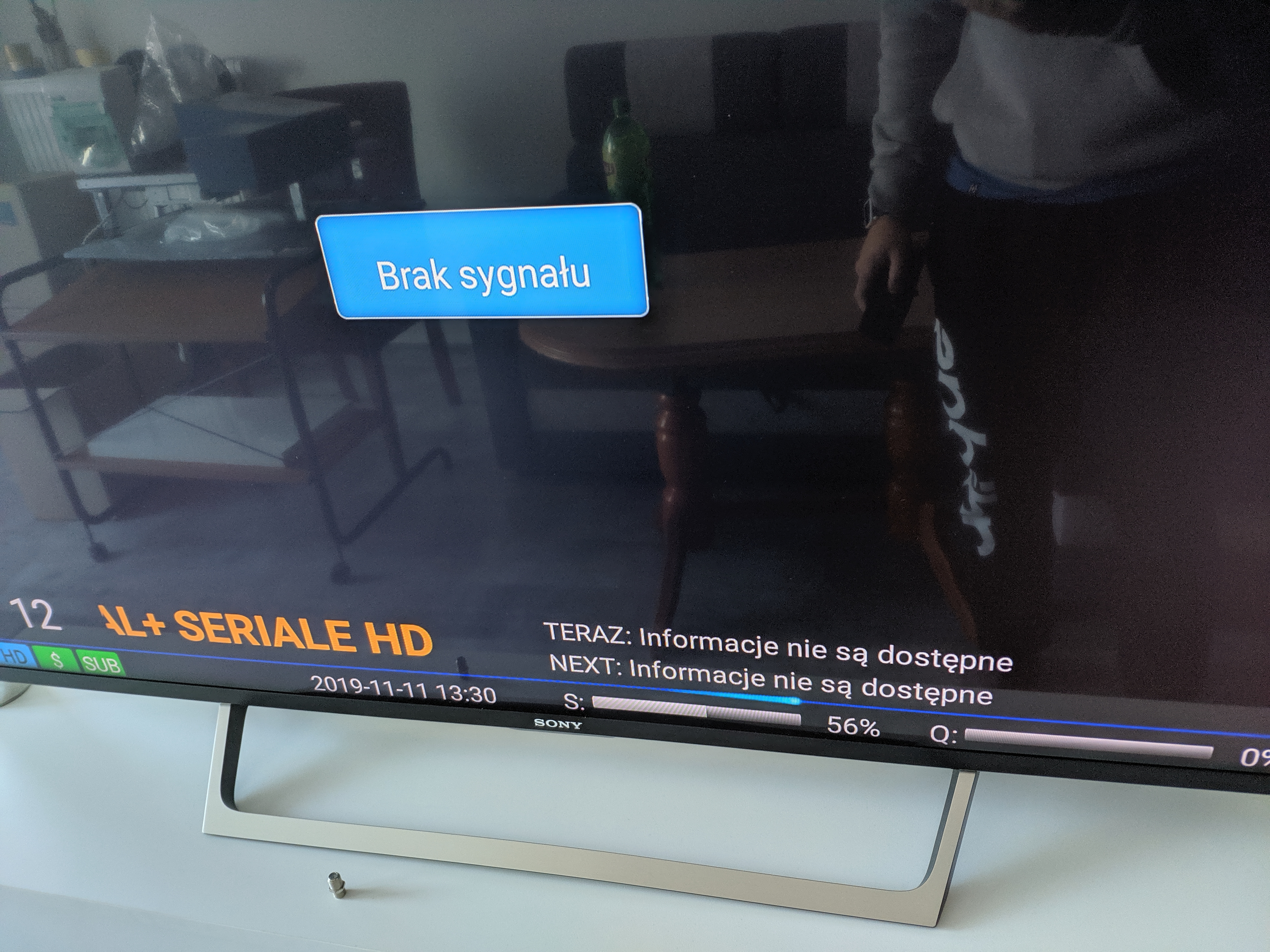

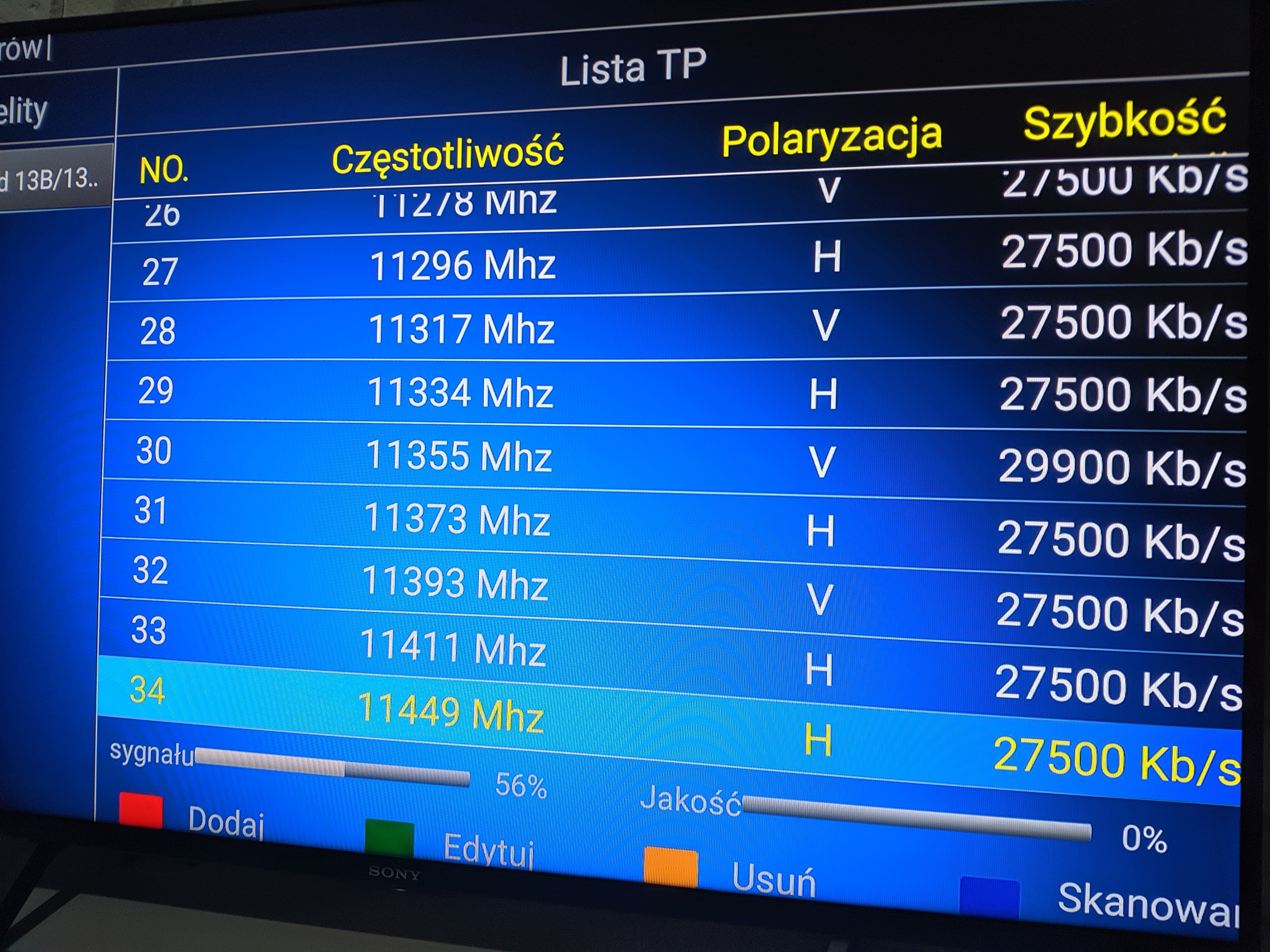

    Witam mam problem z satelita . Posiadam dekoder mecool kiii pro podłączam go Pod zbiorcza antenę w nowym mieszkaniu nie mam zasięgu na niektórych kanałach. Myślałem że problem z dekoderem ale poszedłem z nim do ojca i odbiera wszystkie kanały . Ma ktoś jakiś pomysł ? Może być że ten dekoder nie odbiera wszystkiego z anteny zbiorczej czy to raczej jest problem z czymś innym ?liczę na jakieś porady , dziękuję z góry

    Krzysiek4899
    Poziom 6  

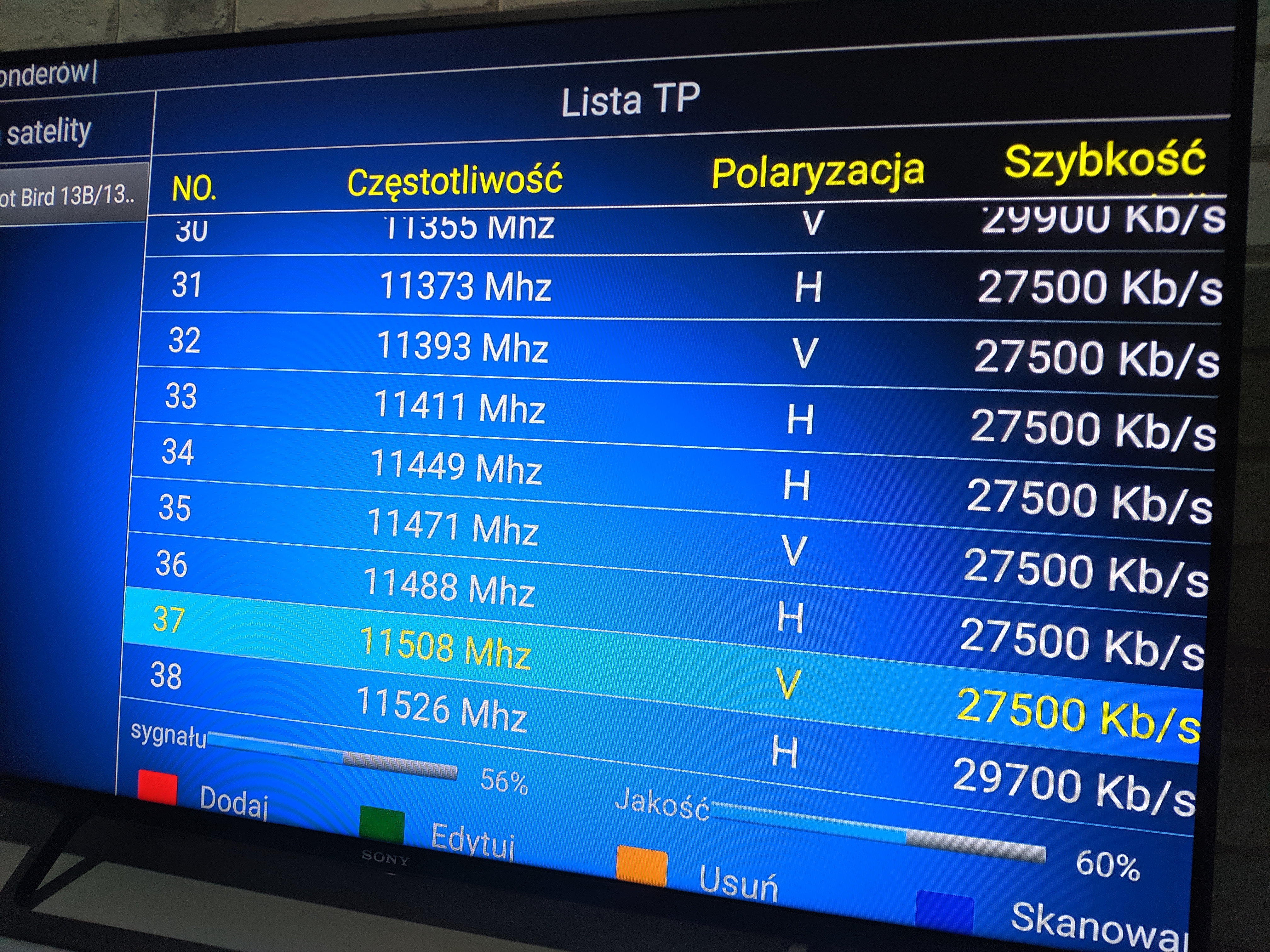

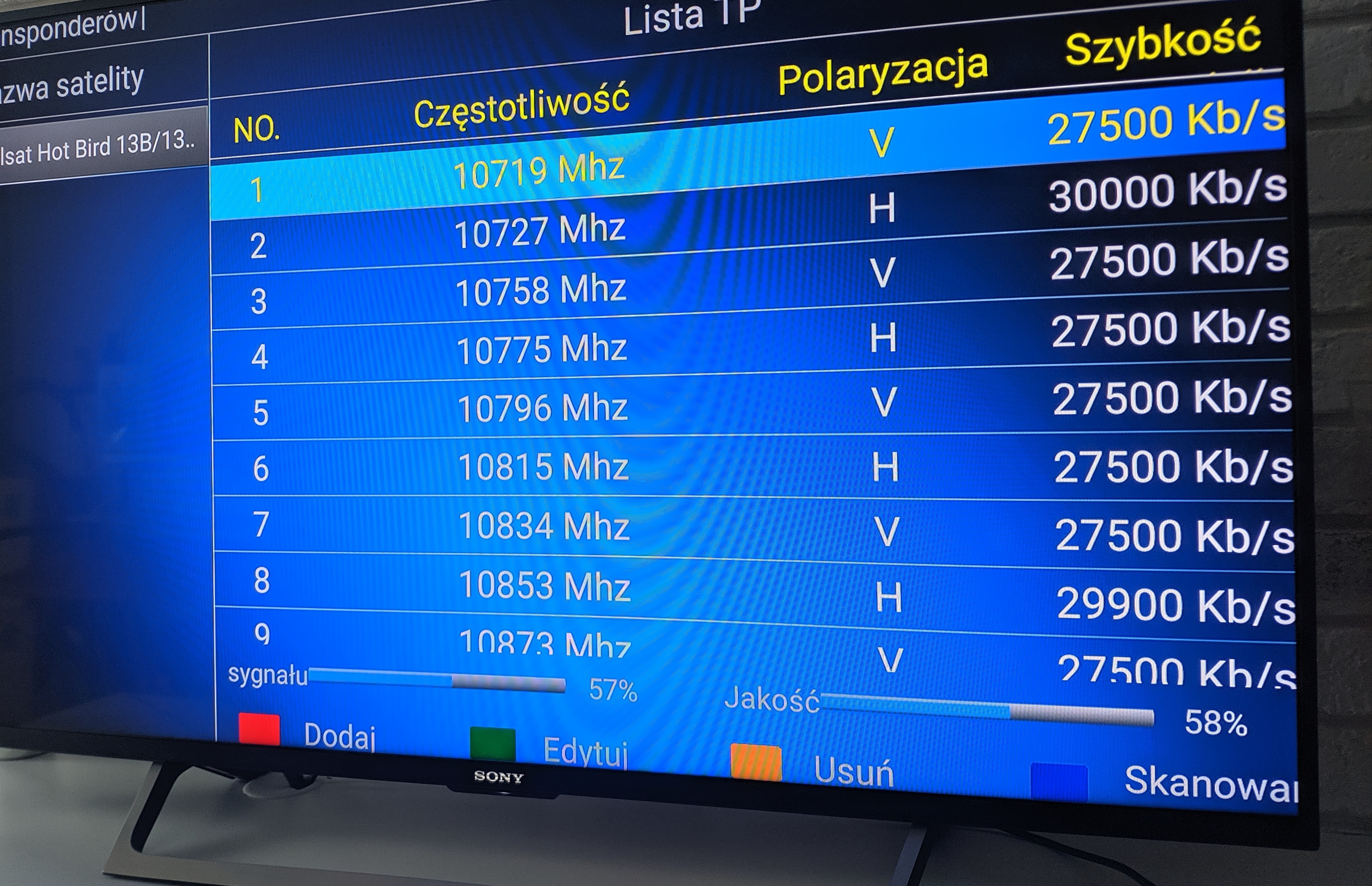

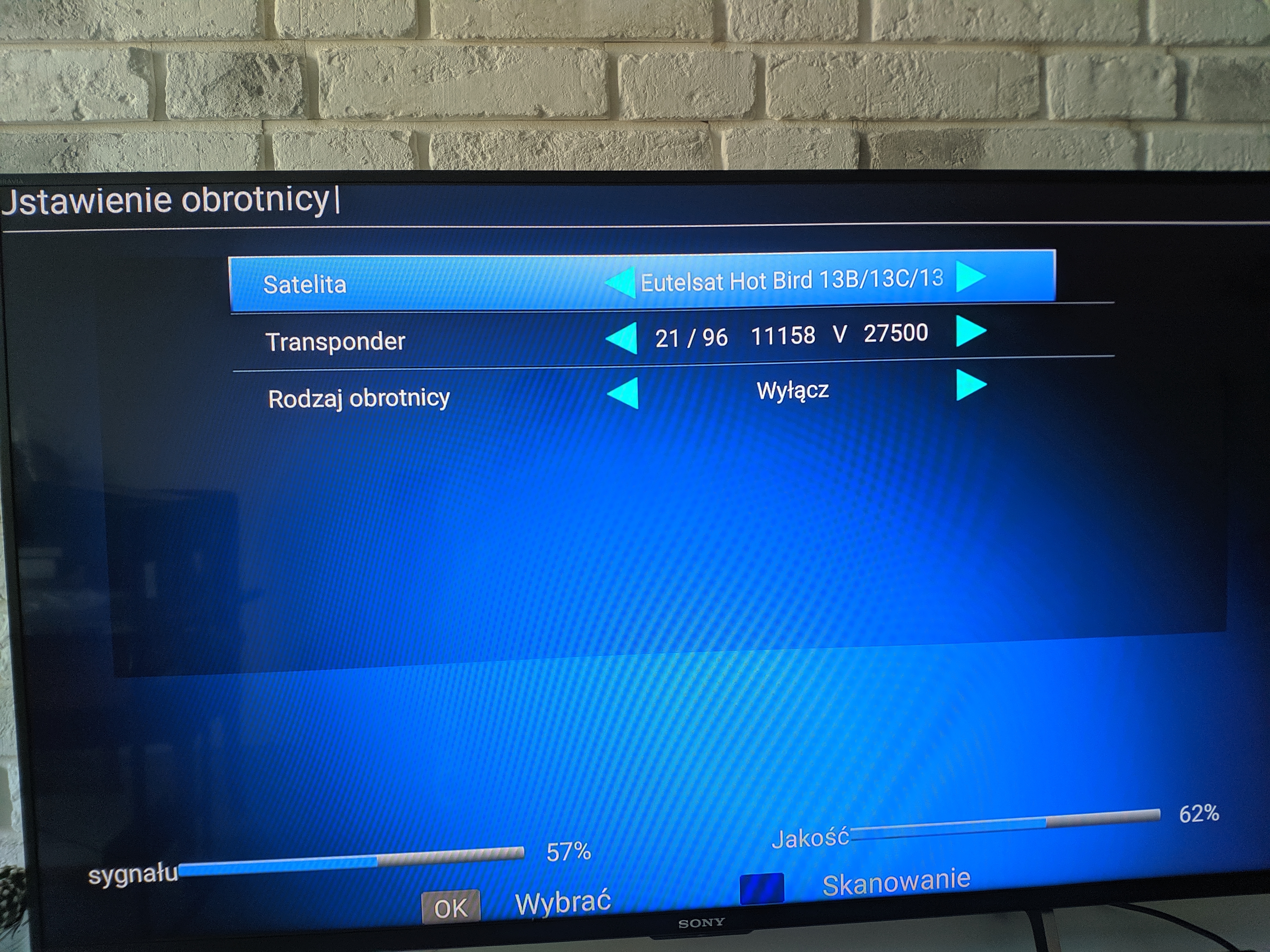

    Jest sygnał ale jak widać na szaro a w tamtym na niebiesko nie wiem może to przez to że nie ma jakości , wysłany zdjęcia wszystkich ustawień które znalazłem. Nie mam już siły do tego . Ale wczoraj pojechałem do Ojca z dekoderem bo ma talerz swój na balkonie i odrazu wszystko działało więc zgłupiałem. Może właśnie musza być jakieś inne ustawienia przez to że antena zbiorcza ..

    _kli_
    Poziom 40  
    Nie znam tego odbiornika, ale siła sygnału 56-57% wydaje się być stosunkowo niska. Próbowałeś zmienić przewód łączący gniazdo SAT z dekoderem?
    Pamiętasz może jakie tam były parametry sygnału? Czy masz możliwość wypróbowania działania tego dekodera u któregoś ze sąsiadów, albo innego dekodera na swoim gnieździe SAT?

    LeDy
    Jaki to dekoder? Sygnały ogólnie masz słabe i siłę i jakość. Skoro zawiozłeś dekoder do ojca i było dobrze to u siebie podłącz jakiś inny. Sygnały podobne to nic nie znaczy. Może być czasami problem ze zbyt dużym sygnałem?

    Krzysiek4899
    Poziom 6  

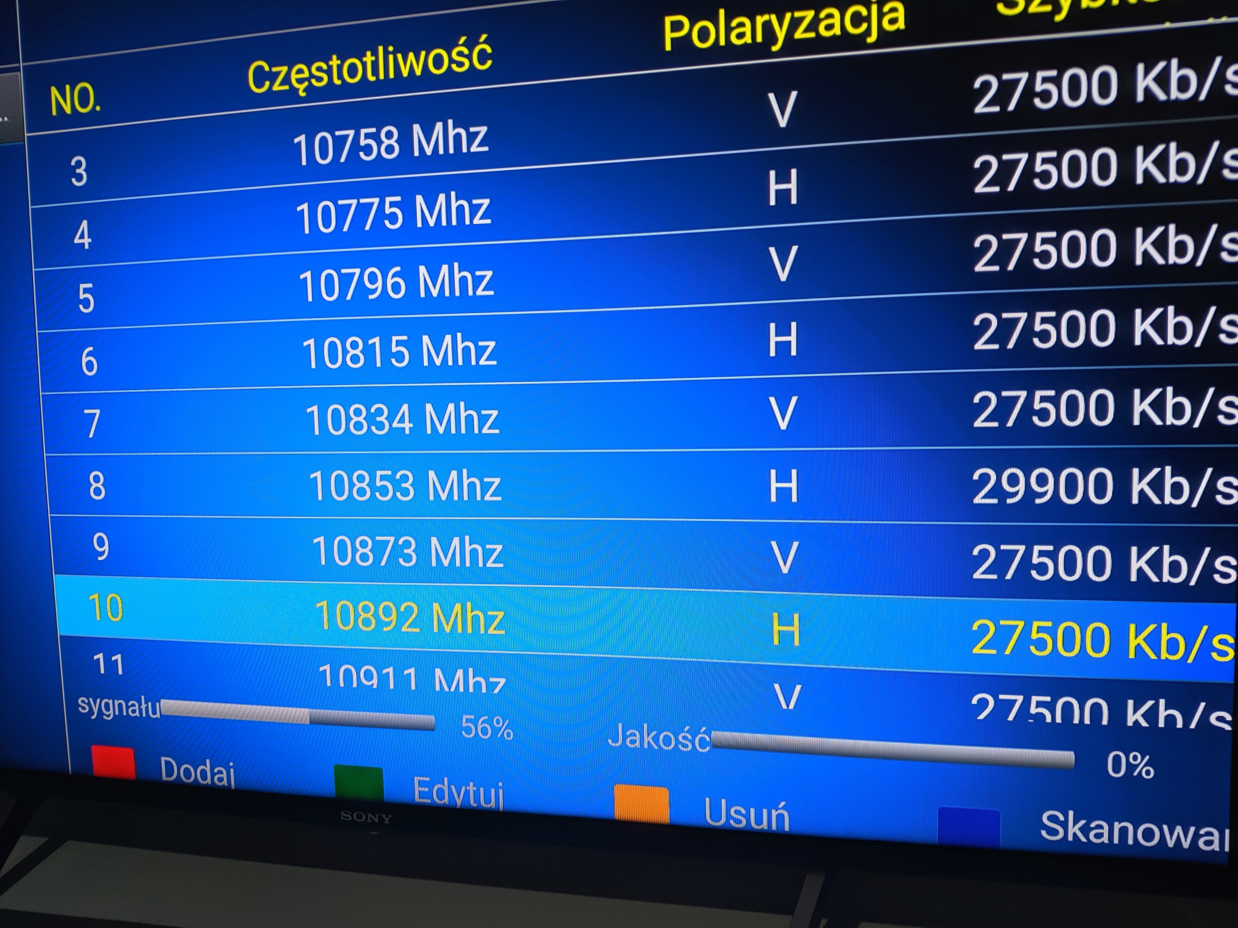

    _cheetah_ napisał:
    Chyba jest problem z H.
    Pokaż:
    10776 H
    10892 H
    11258 H
    11449 H
    11508 V
    10776 H nie mam jest 10775
    Reszta tak jak na zdjęciu czyli tylko na 11508 v widać jakość . I co teraz ?:(

    Krzysiek4899
    Poziom 6  
    No dobra, czyli muszę zgłosić wadę do dewelopera , tylko nie chciałem robić tego bez pewności bo nie mam nawet wykupionego żadnego abonamentu . Głupio jak ktoś przyjdzie i powie że wszystko jest ok :) co mam w ogóle powiedzieć serwisantowi ? Że nie mam kanałów z polaryzacji H?
