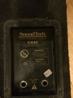

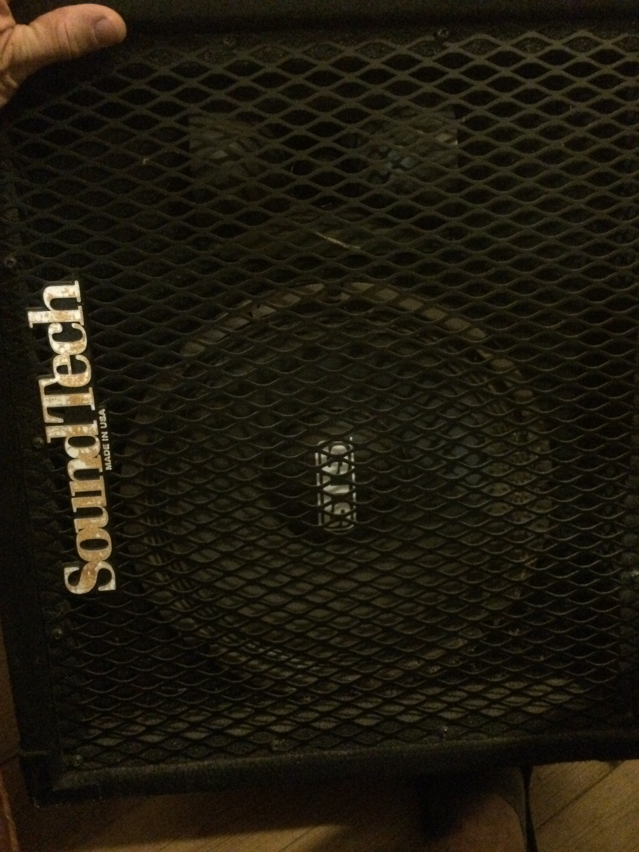

    Witam posiadam głośnik SoundTech cx4c nie wiem czy jest to subufer czy normalny głośnik nie wiem do czego on się nadaje szukałem informacji w necie ale nie za wiele znalazłem wiem ze to było w komplecie dwie kolumny i dwie te mniejsze które ja posiadam czy ktoś coś o tym może wie. Nie wiem czy mogę to wykorzystać w moim zestawie. Do czego można wykorzystać głośnik SoundTech CX4C? Do czego można wykorzystać głośnik SoundTech CX4C? Do czego można wykorzystać głośnik SoundTech CX4C?

    Witam. Więc "Subufer" to na pewno nie jest. Jest to kolumna szerokopasmowa, dwudrożna ma 190W mocy znamionowej przy impedancji 8Ohm.

    redsmoke napisał:
    SoundTech cx4c
    Akurat ty posiadasz tzw. odsłuch sceniczny, ale widywałem z tym samym oznaczeniem (CX4C) normalne kolumny (nadstawki). To firma z USA, mająca dużo wspólnego z Eminence, bo zazwyczaj (nie wyłącznie!) stosowała ich OEM-y a zastosowany w nich midbas STS, to też OEM Eminence. Nie wiem czy SoundTech istnieje nadal, ale dawniej robiła pełną gamę sprzętu nagłaśniającego, czyli: kolumny, końcówki mocy, miksery i inne. W Polsce mało znana, bo chyba nigdy u nas nie miała swojej dystrybucji a to co znalazło się w kraju, to najczęściej prywatny import z zachodu, głównie z Niemiec w latach 80/90- tych.
    Miałem w tamtym czasie parę razy styczność z niektórymi ich sprzętami a i okazję obsługiwać mikser tej firmy.

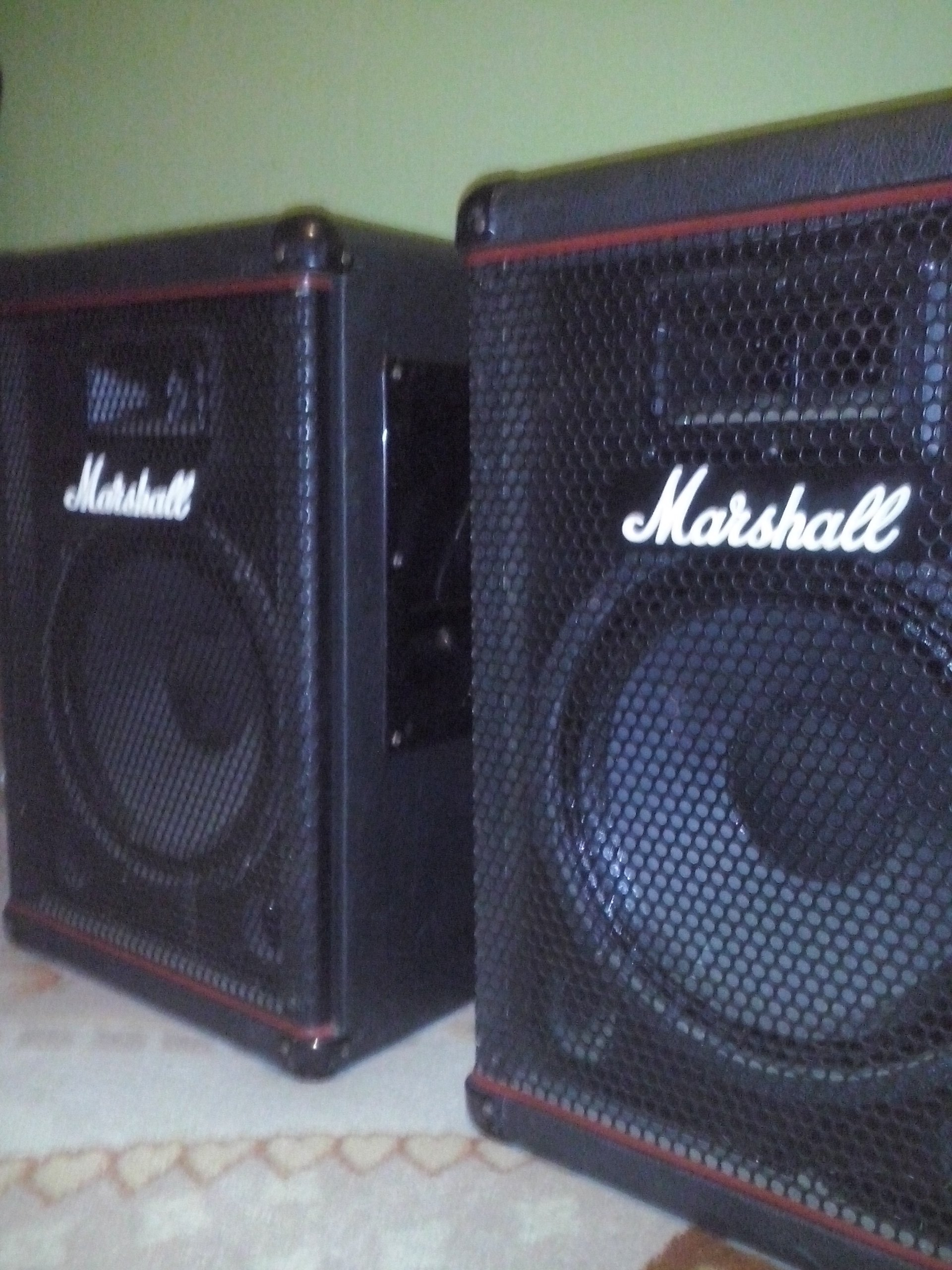

    No dobra a jeszcze taka rzecz mam okazje kupić za tysiąc zł dwie te kolumny podobno 150w
    Oraz dwie te
    A do tego wzmacniacz estradowy niestety nie znam firmy i nie mam zdjęć. Pewien mężczyzna używał tego przy graniu na keyboardzie. Uważacie ze opłaca się to w tej cenie brać i będzie to jako taki grało. To chyba bardziej sprzed do muzyki wokalnej niż techno

    Kolumny Marshall na pewno zagrają niższym basem, od kolumn Soundtech, ale nie będzie to jakiś powalający bas.
    Ponadto, zastosowano w nich wysokotonowe głośniki piezzoelektryczne a nie każdemu się brzmienie takich głośników podoba. Choć z tego co widzę, są to głośniki Motoroli a te (jak na piezaki) nie były w sumie takie złe. Trza by sprawdzić czy są sprawne, bo starsze egzemplarze niestety często się paliły.
    Musiał byś tego posłuchać przed zakupem.
    Ważna jest też kwestia tego nieznanego wzmacniacza, bo jak będzie w miarę dobrej jakości i odpowiedniej mocy, to zestaw się opłaci za tą kasę. Dowiedź się, jaki to wzmacniacz.
    Tyle, że to oczywiście sprzęt na imprezki, bo do słuchania muzyki w domu, praktycznie żaden estradowy sprzęt się nie nadaje. :-)

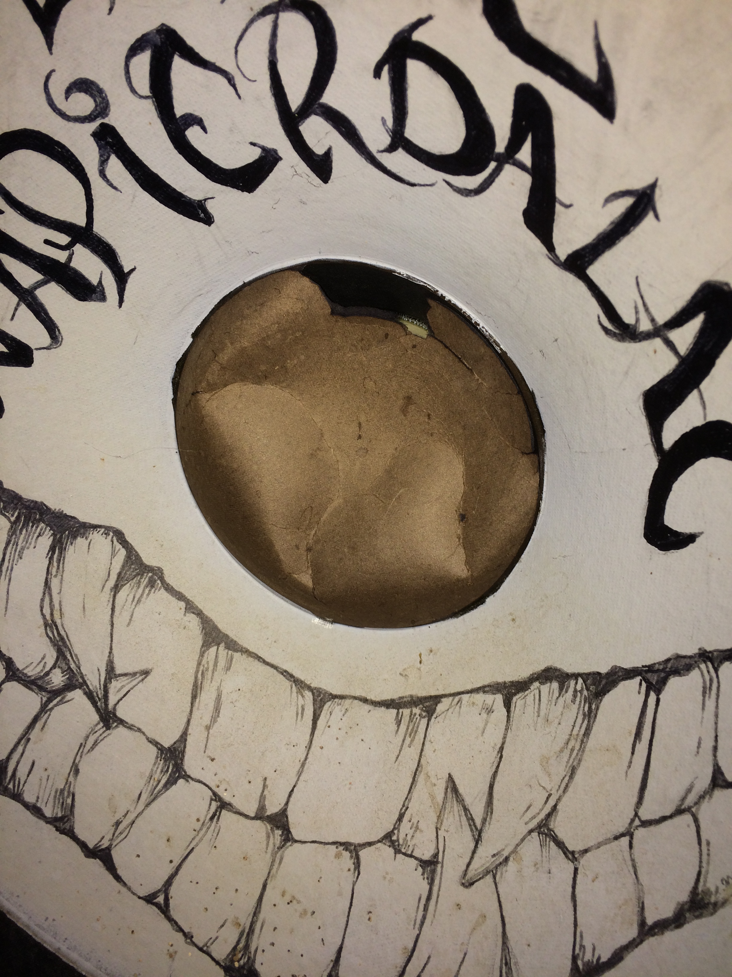

    Panowie już jestem w kraju to na dniach wrzucę zdjęcia kolumn które mam. Tego sprzętu nie kupiłem bo nie miałem miejsca żeby zabrać go z sobą. Chciałem wam zrobić zdjęcie kolumny estradowej tej co mam bynajmniej już wiem ze to firma elestra i ma 250 wat ale zobaczyłem ze chyba ze starości już jej wysłuchało membranę po ostatnim słuchaniu czy jest to do naprawienia?

    Miałem napisać wydmuchalo, przepraszam słownik sam wpisał. To membrana mojego głośnika to pogięte, nie wiem co się stało czy ktoś uderzył ogólnie chodzi mi o to czy można to naprawić wyciąć i wstawić nowe czy głośnik jest do wyrzucenia?

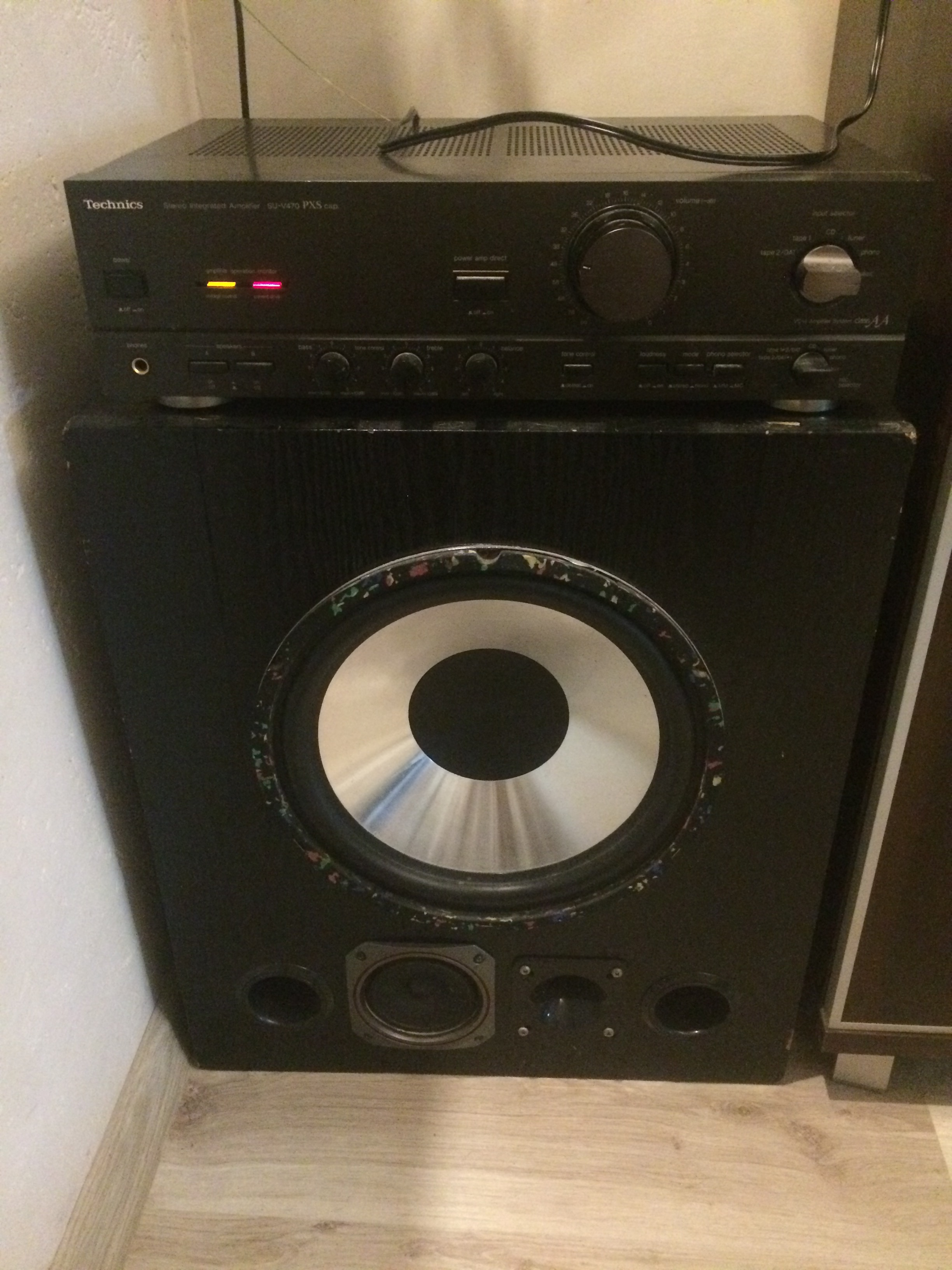

    Wzmacniacz su-v470 i kolumna samoróbka

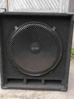

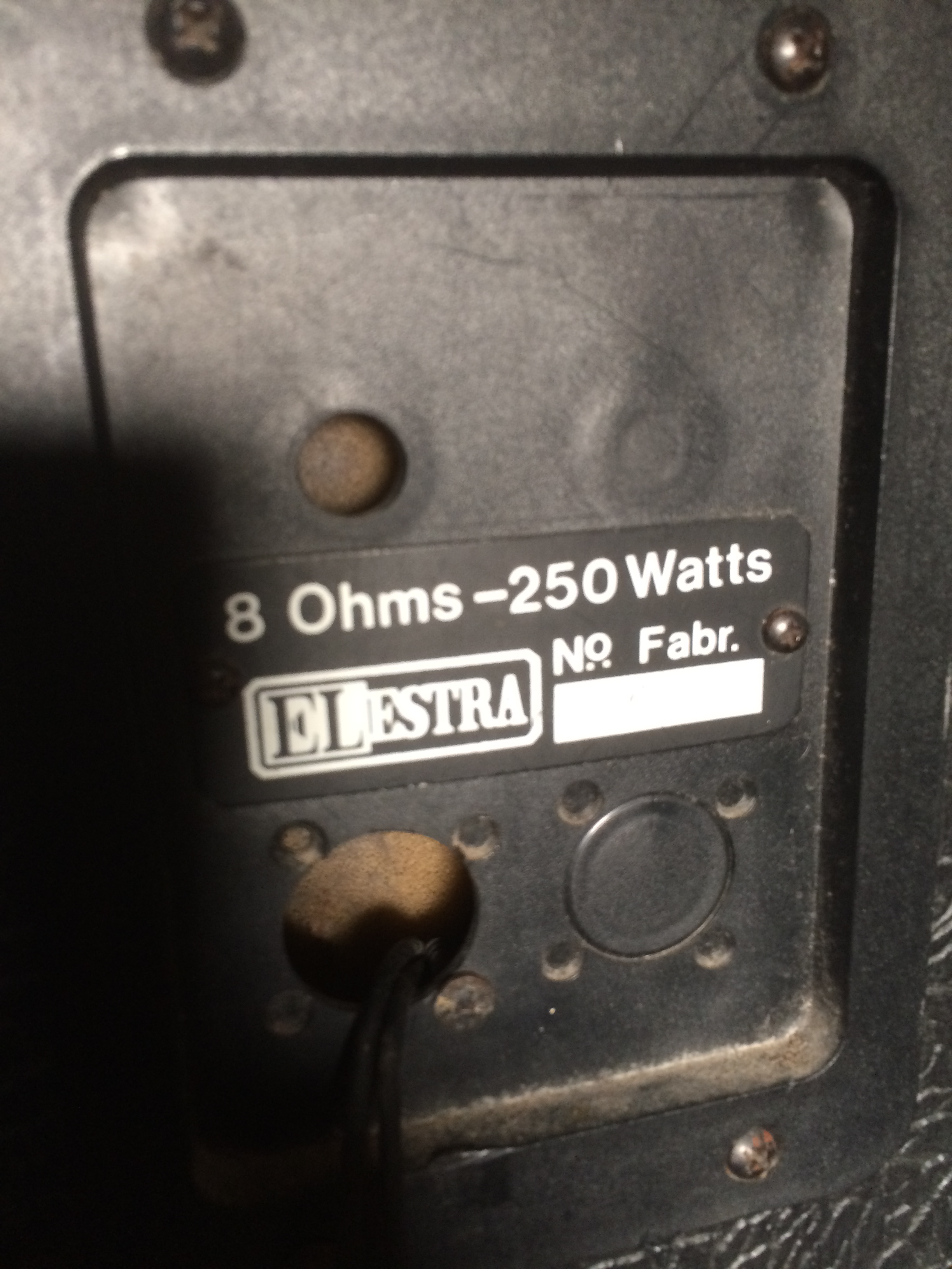

    Do tego ta kolumna estradowa Elestra 250w

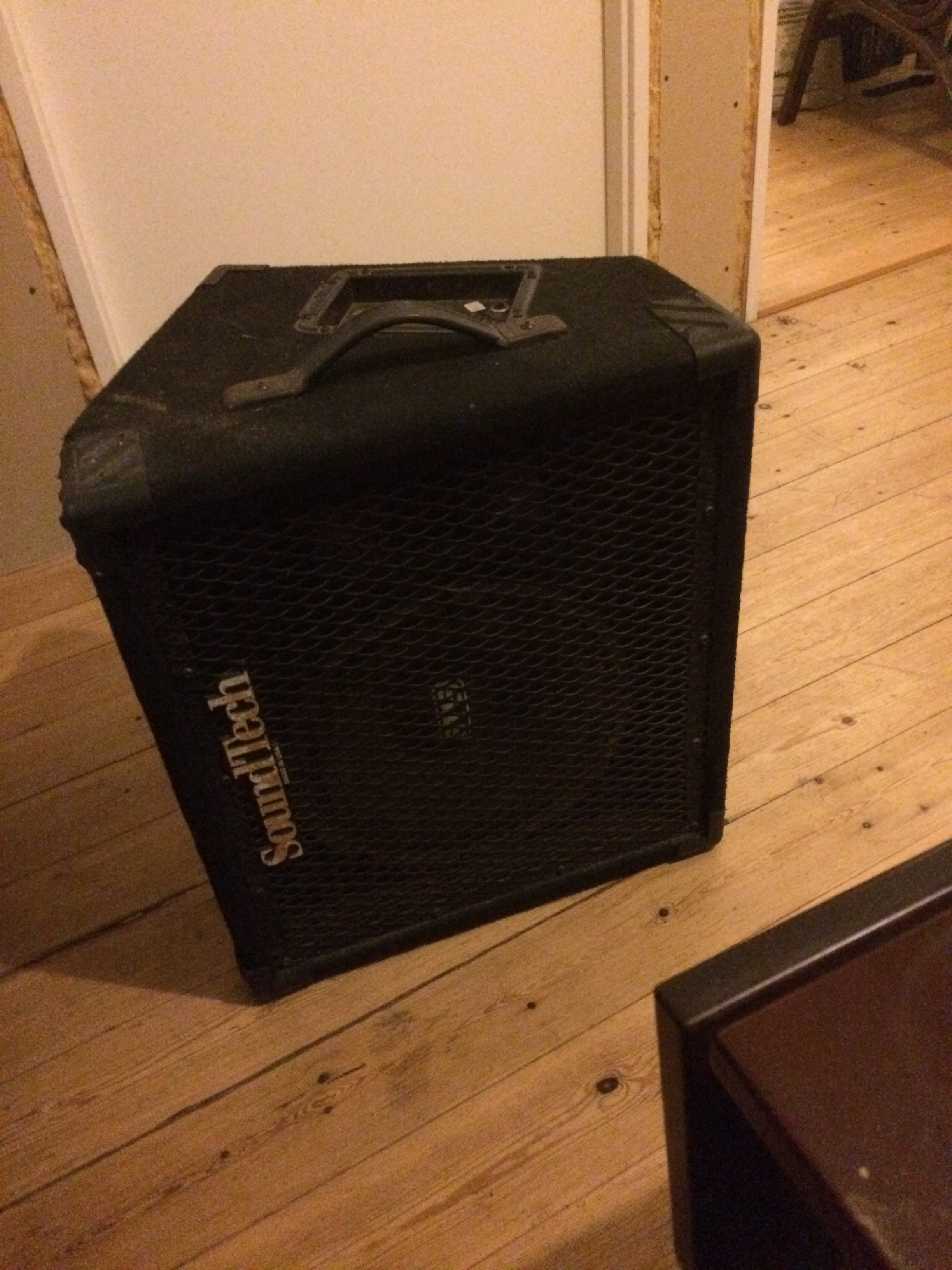

    I ten nowy głośnik
    Zostawić to tak jak jest czy coś zmienić coś dokupić czy to ogólnie jest dziadostwo i nic tu się nie da poradzić?

    Szczerze? zlepek zupełnie przypadkowych komponentów. Zestaw do robienia łomotu nie mającego nic wspólnego z muzyką. Jeśli ja miałbym coś takiego to myślałbym jak się tego pozbyć a nie o imprezkach nawet na kilkanaście osób.
    Potrzebujesz estradowego wzmacniacza i dwóch estradowych kolumn. To na imprezki. Małe.
    Ostatecznie tą elestrę ( to przecież paczka basowa) przerobić na aktywną kupując panel do subwoofera o mocy koło 300W.
    Do tego technicsa dokupić jakieś dwie kolumny, jakiekolwiek o rzetelnej mocy koło 100W, ewentualnie dorobić kopię tego soundtecha lub kupić taki drugi.
    Otrzymasz mizerny zestaw 2.1 który jakieś tam imprezki bez szału zagra i do tego będzie jakoś wyglądał. Kwestia spięcia tego w całość. Przydał by się choć najprostszy mikser.

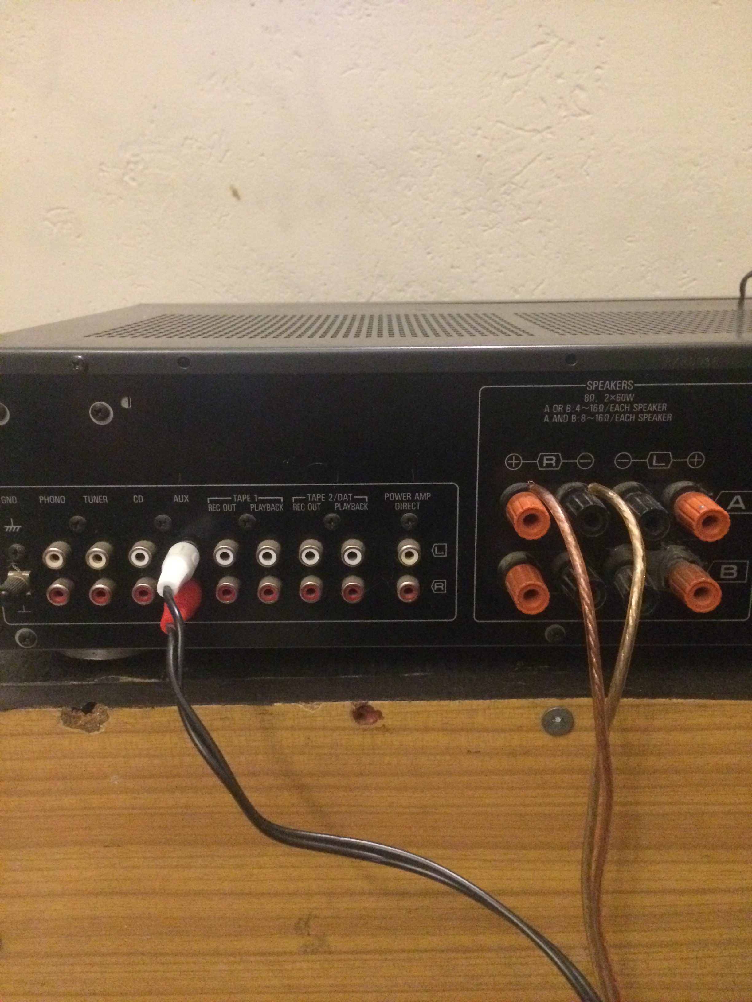

    Pokaż na zdjęciu tył tego technicsa, nie chce mi się po sieci szukać.

    Tak wyglada wzmacniacz z tylu

    Na razie chyba nie będziesz robił imprez więc zbieraj kasę na sprzęt a tymczasem zrób tak: sprawdź czy gra i jak gra kolumna SoundTech, następnie sprawdź, czy gra i jak gra ten subbas Elestra. Podłączaj i sprawdzaj wszystko bardzo ostrożnie, by nie zrobić zwarcia na wyjściach kolumnowych wzmacniacza.
    Jeśli okaże się, że i kolumna SoundTech i bas Elestra grają dobrze (bez charczenia, skrzypienia, czy innych dziwnych/ niepożądanych dźwięków), to do wyjścia głośnikowego A-L wzmacniacza, podłącz kolumnę SoundTech a do wyjścia A-R wzmacniacza, podłącz bas Elestra. Jak będzie to grało lepiej od tej "kolumny" na której stoi teraz wzmacniacz, to tak na razie zostaw a tą "kolumnę" sprzedaj.

    Masz tam złącza direct amp... Nie znam tego technicsa ale pozwolę sobie przypuszczać że jest to wyjście do kolejnego wzmacniacza z regulacją głośności ale pomija korekcję.
    Jeżeli rzeczywiście tak jest to dwie kolumny czyli twoją samoróbkę i tego soundtecha do wyjść głośnikowych technicsa, do elestry zewnętrzny wzmacniacz albo panel i pod te właśnie direct amp. Na kolumny technicsem odcinasz basy a wzmacniaczem elestry ustawiasz sam bas. I już jakoś zagra.
    A do technicsa z czasem sklepiesz sobie jakieś fajne górki, przy odrobinie inwencji w 500 się wyrobisz.
    Czyli na razie koszty to wzmacniacz lub panel do elestry, minimum 300W.

    Dobrze że tylko przypuszczasz, bo jest to wejście sygnału liniowego na wewnętrzną końcówkę mocy po potencjometrze volume, omijające korekcję a nie wyjście sygnałowe.

    Dzięki za uświadomienie. W takim układzie nie obejdzie się bez prostego crosovera. Nie można technicsa puścić pełnym pasmem ( tak by nawet z wyjść głośnikowych ukraść sygnał na suba) bo górki nie mają grać basem. Z kolei mamy wyjście Tape ale ono nie zapewni nam regulacji głośności zestawu jedną gałką.
