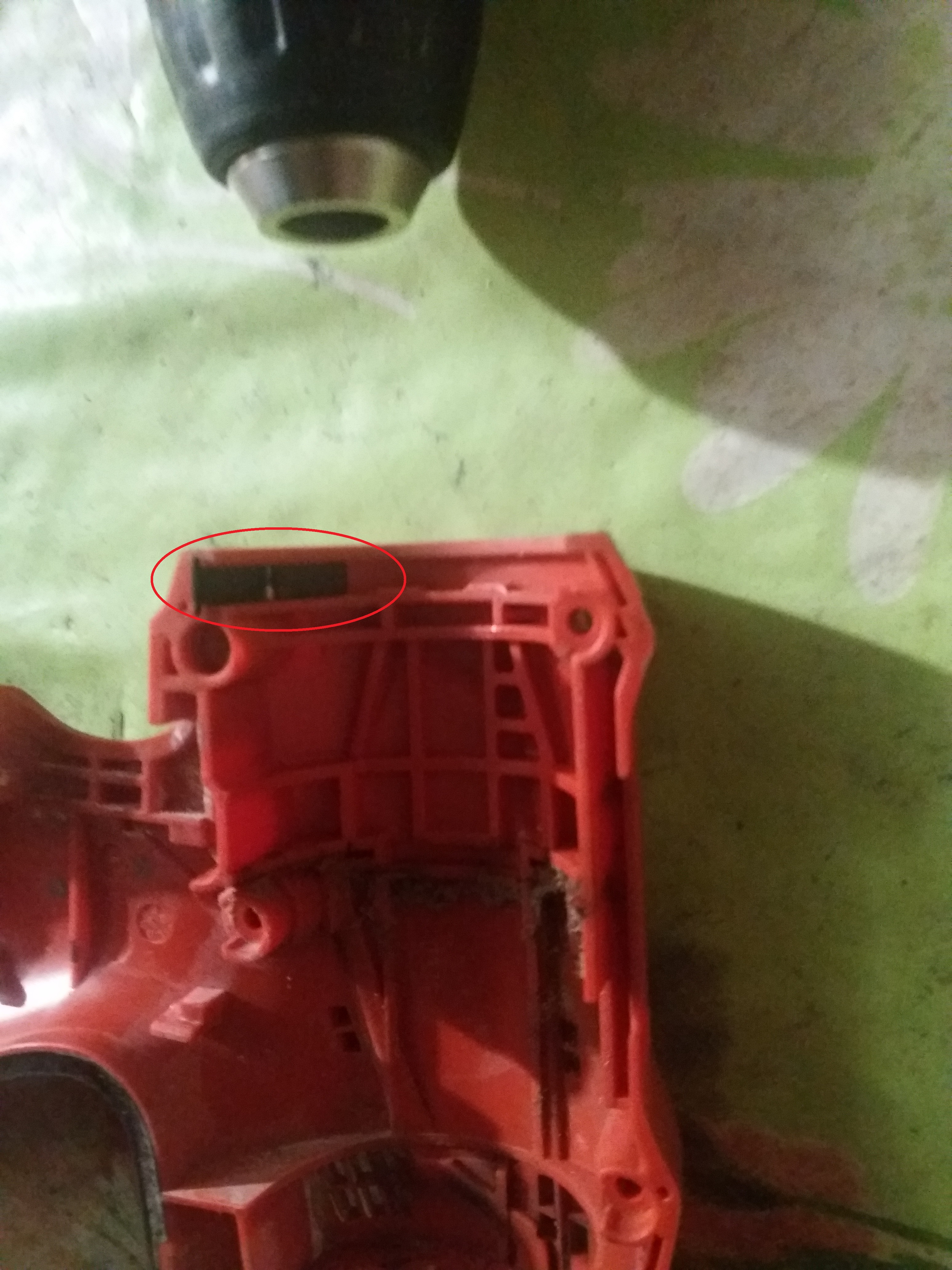

    Witam, mam problem ze znalezieniem miejsca dla sprężyny płaskiej w rozkręconej wkrętarce o modelu jak w temacie. Ktoś podobną rozkręcał i może mi pomóc? Gdzie umieścić sprężynę płaską w wkrętarce Makteć MT 071E?

    Chyba siedziała pod suwakiem zmiany prędkości 1- 2/ten u góry obudowy/.

    A mnie się wydaje że powinna znajdować się gdzieś przy korpusie zmiany prędkości obrotów bo po skręceniu bez tej sprężyny przy zmianie obrotów nie słychać wyraźnych kliknięć a wcześniej były. Tylko pytanie w które miejsce dokładnie powinna wejść...

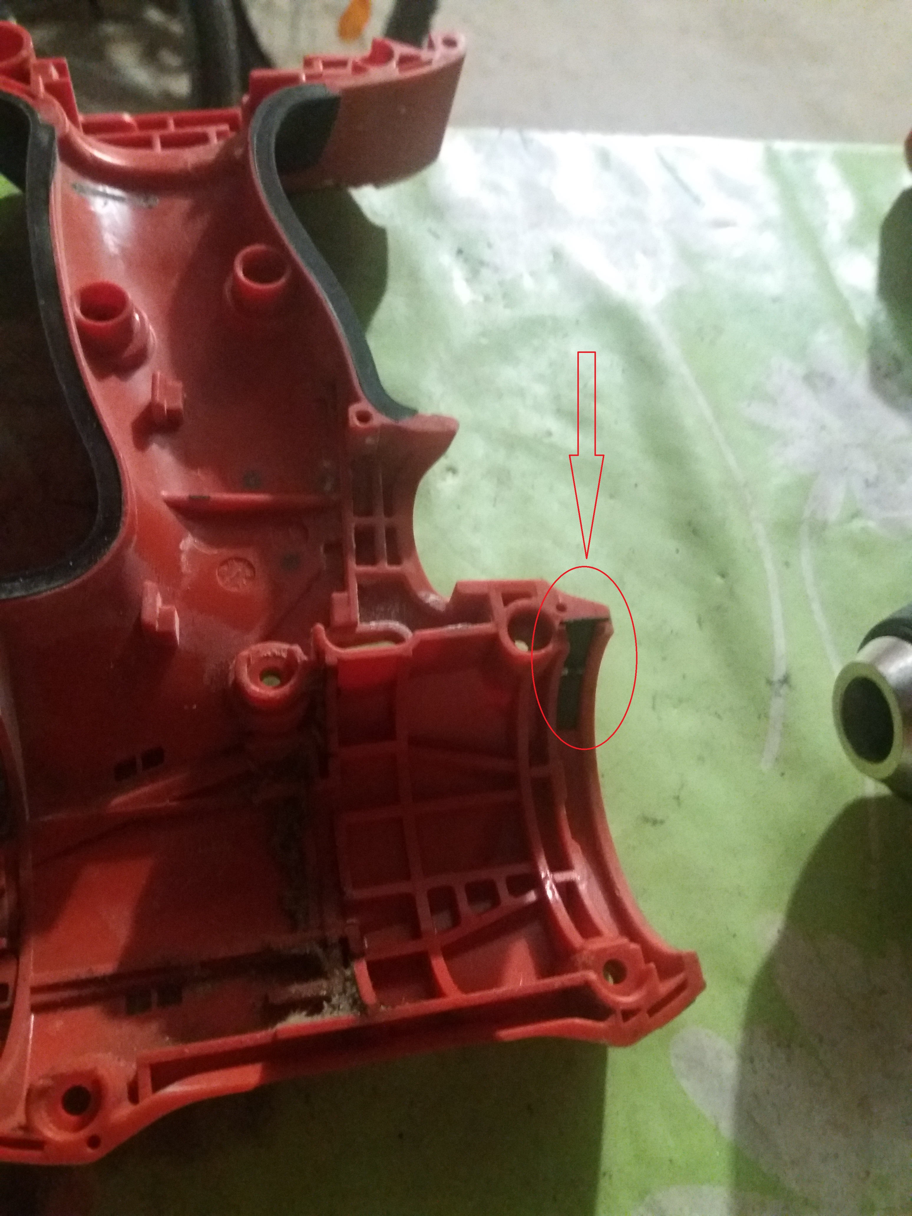

    Sprężyna ma miejsce w korpusie pod pokrętłem zmiany momentu sprzęgła. Wchodzi w obie połówki obudowy, tym wypustem do góry, w ząbki tego pokrętła

    Steve2 miałeś rację sprężyna weszła w korpus pod pokrętło sprzęgła także wielkie dzięki za podpowiedź,
    poniżej foto może komuś ułatwi rozwiązanie problemu. Temat do zamknięcia;)
