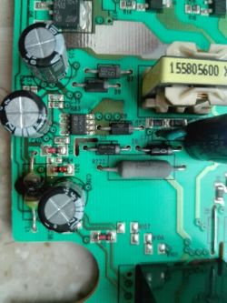

    Może zna ktoś wartość tego spalonego rezystora? Brak zasilania w zmywarce.

    To raczej jest cewka/dławik/ nie rezystor>L1
    #4 18274208
    any56
    Oznaczenie ma L1, więc nie jest to rezystor.
    Jest to dławik i uszkodził się prawdopodobnie na skutek uszkodzenia przetwornicy...

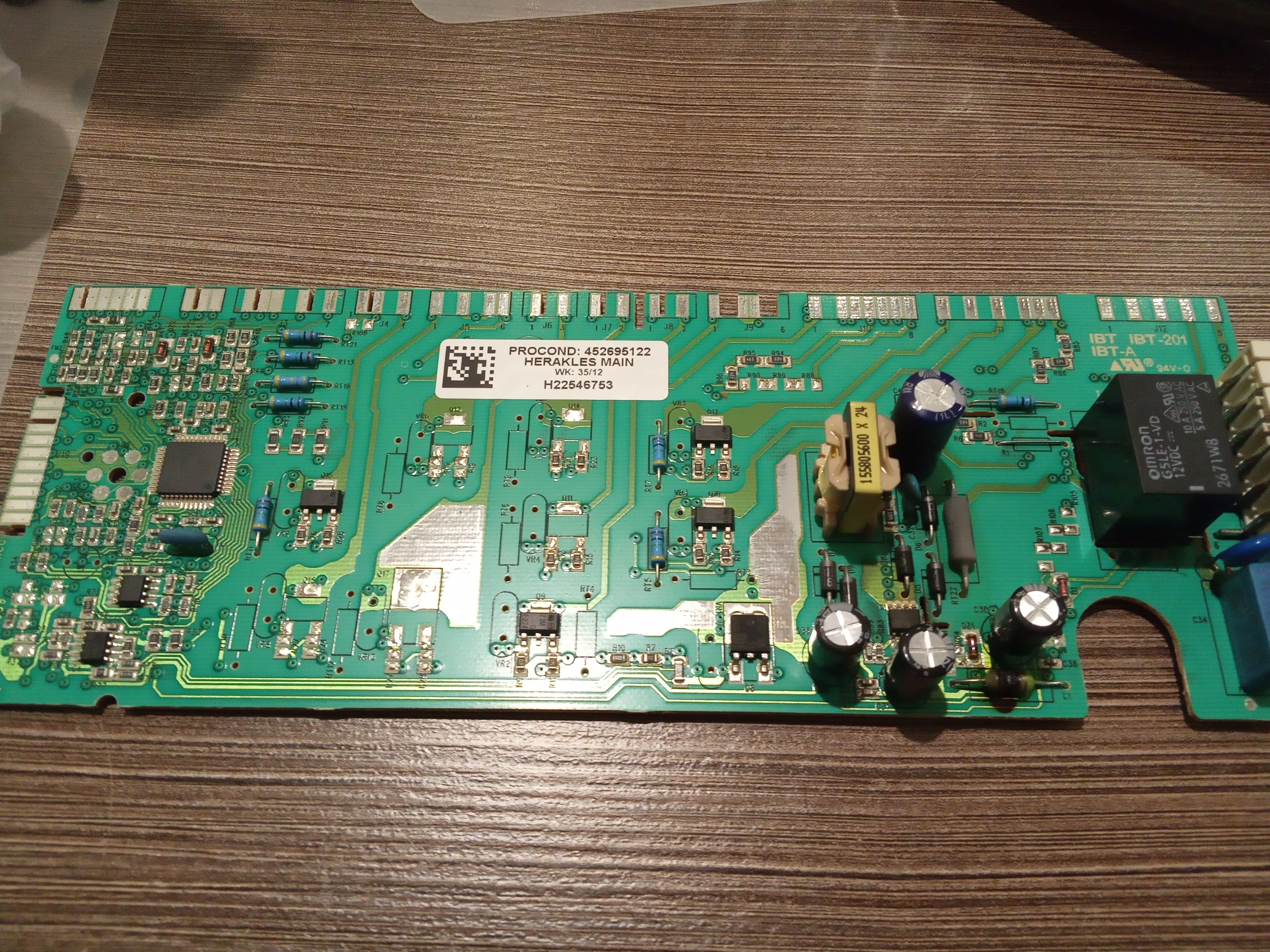

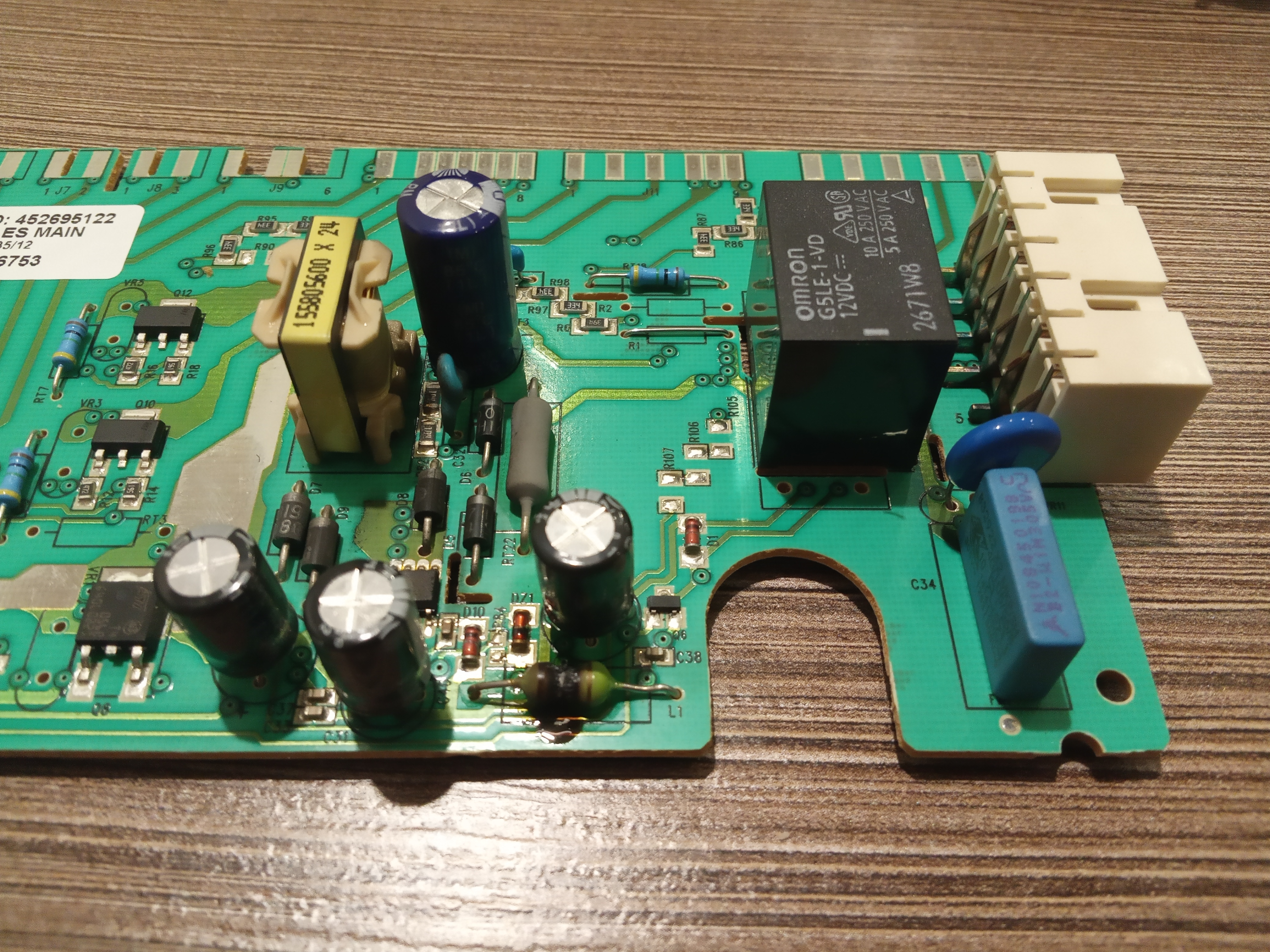

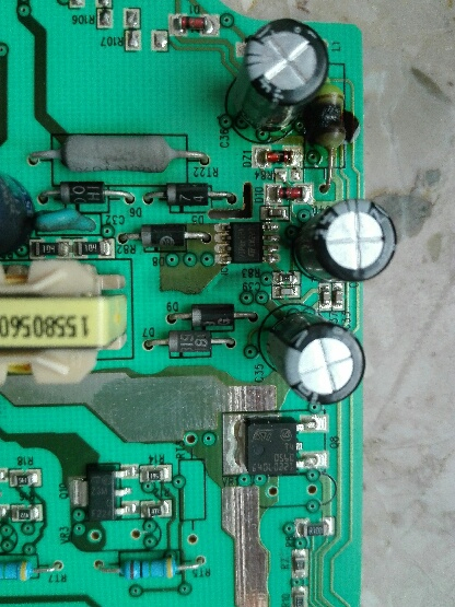

    W razie czego zrobię jeszcze zdjęcia innym telefonem.

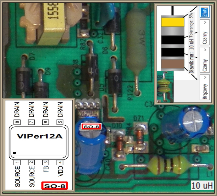

    Proszę dobrze oglądnąć moje foto (cewka L1 oraz układ scalony- rodzaj obudowy), ale nie wiem wartości RT22 ma 3W i jest raczej uszkodzony. Jeśli nie to podaj jego wartość :D

    Mexter
    Dziękuję za pomoc, udało się naprawić moduł, zmywarka działa. Wymieniłem spalony dławik, układ Viper12A i rezystor 100Ω.
