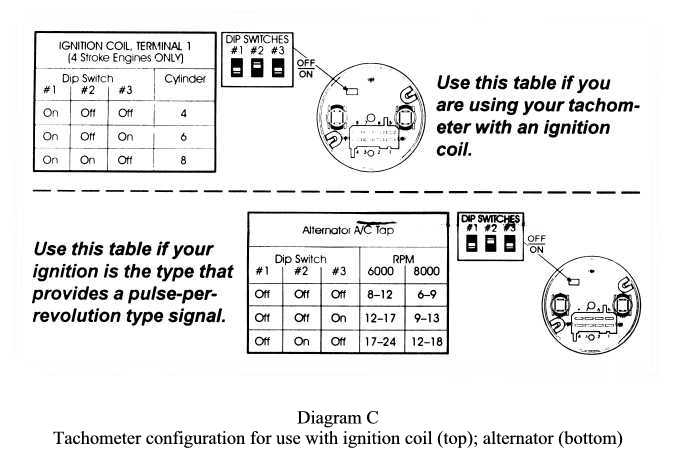

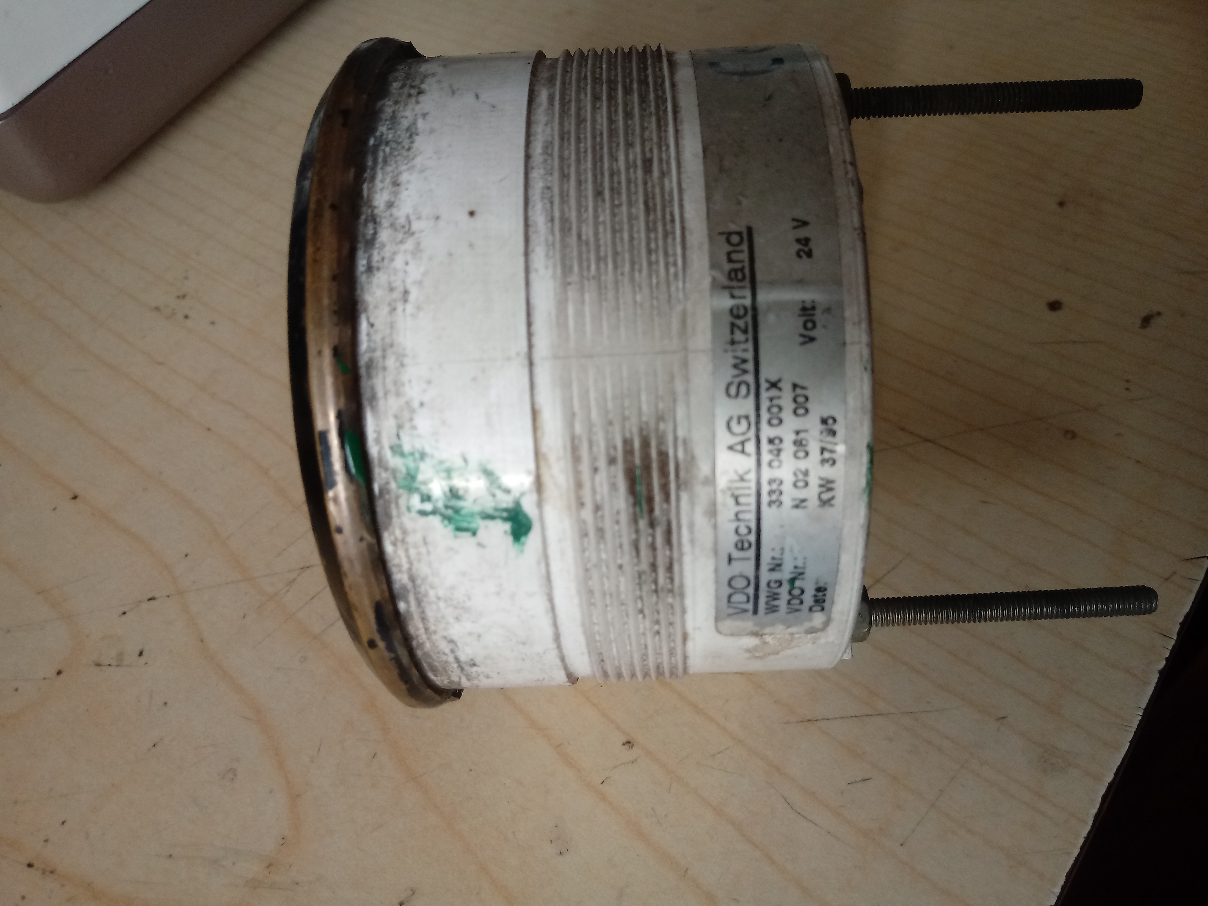

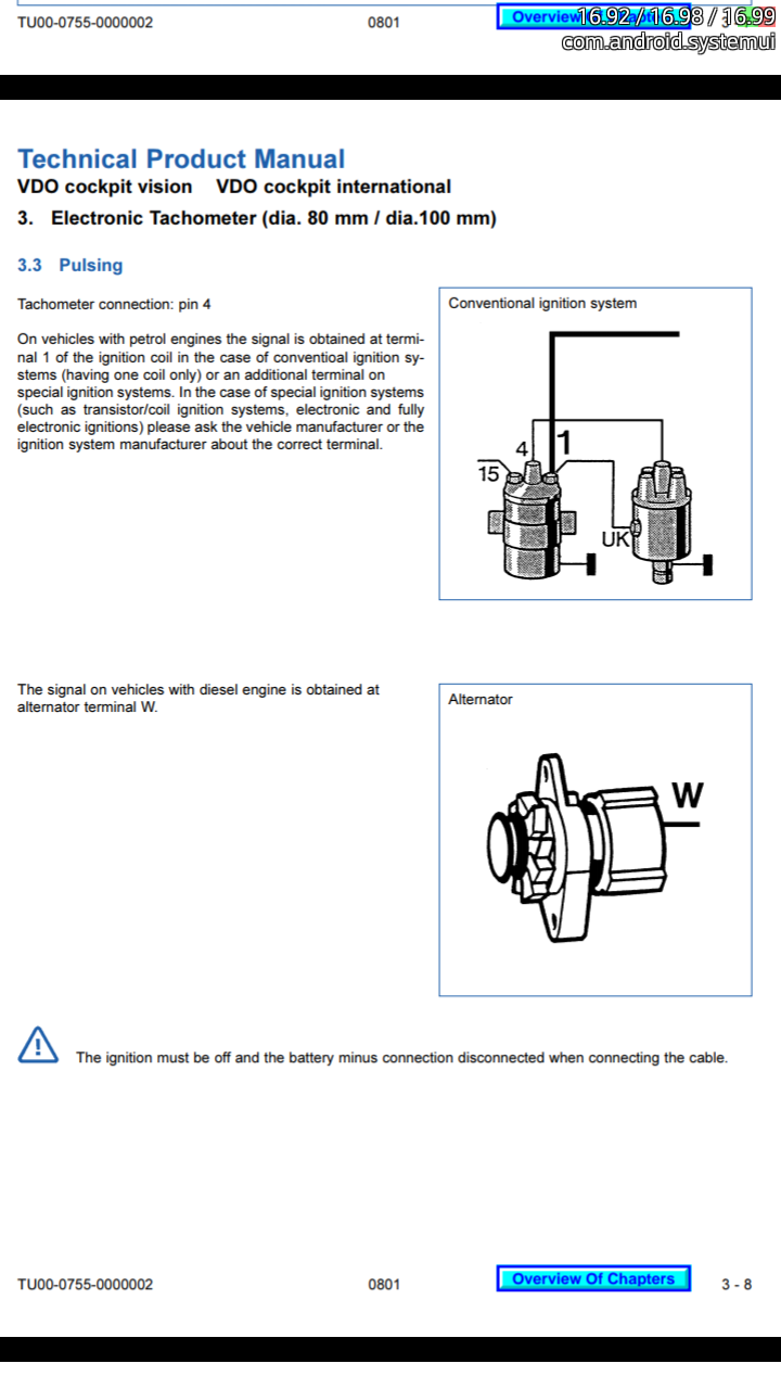

    Chce uruchomic obrotomierz vdo, po podaniu napiecia 24v pod pin 1 i 3 wskazowka lekko sie podnosi rowno ze wskazaniem 0. Rzecz w tym ze nie wiem skad powinien pochodzic sygnal na pin 4, jak to wygladalo w oryginale, czy byl czujnik halla, pradniczka, a moze mozna wykorzystac sygnal z alternatora. Bede wdzieczny za pomoc

    #4 18275878
    mazg
    Tak może chodzić z alternatora jak i z cewki. Trzeba tylko odpowiednio zmienić kombinacje przełącznika. Jak podłączyć obrotomierz VDO? Sygnał na pin 4 - skąd?
  • #5 18275972
    krzysztof9819
    Poziom 6  
    Dzięki jak ustawilem tak jak na rysunku reaguje na podanie napiecia zmiennego. Ale czy 5v czy 8v stoi przy 500obr. Jutro sprawdze czy dziala z alternatora.
    #6 18276079
    piotrek303
    Obrotomierz reaguje na zmianę częstotliwości sygnału a nie na zmianę napięcia.
    Nie przekraczaj maksymalnego dopuszczalnego napięcia 7,5V.

  • #8 18277221
    krzysztof9819
    Poziom 6  
    Dziala troche zawyza ale mala roznica. Zamontowalem go do agregatu prądotwórcze, 20kw. Alternator wsadzilem juz dawno od autobusu wiec nawet dobrze sie zgralo.
    Dziekuje wszystkim za pomoc.
    #9 18277241
    mazg
    Jak zawyża to możesz spróbować wyregulować wskazania. z tyłu pod złączami masz otwór pod nim jest potencjometr.
  • #10 18277303
    krzysztof9819
    Poziom 6  
    Regulacja pomogla teraz pokazuje jak trzeba.
