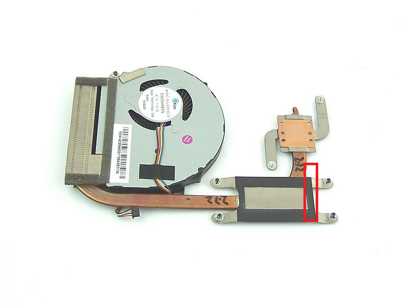

    Drodzy koledzy pytanie, przy czyszczeniu ze starej pasty zszedł cały pasek zaznaczony na zdjęciu, czy jest to istotna rzecz przy chłodzeniu/przepływie ciepla ? na tym zdjęciu jest on dość gruby natomiast u mnie może ma 1mm ale nawet chyba nie .Lenovo Flex 15 Uszkodzenie radiatora w Lenovo Flex 15 przy czyszczeniu - wpływ na chłodzenie?

    No tak śmiesznie wyszło. A zastanawiałem się gdzie ten cały termopad. Jak dobrać odpowiednią grubość tzn. jak ją mam zmierzyć?
    To nie folia a raczej gumo coś podobnego, ale już wiem że to termopad. Tylko jak dobrać grubość?

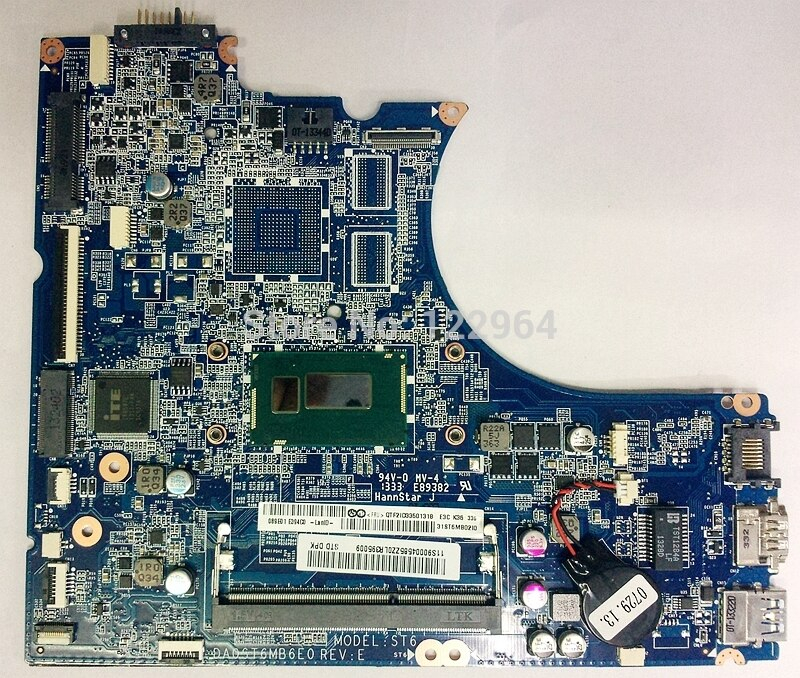

    Masz zdjęcie płyty głównej co tam pod radiatorem będzie? Bo mnie zaznaczony fragment wygląda na folie ochraniająca i troche dziwne by było żeby tam był termopad z folią która by izolowała przewodzenia ciepła.

    W sobotę postaram się zrobić. A właśnie jakbym miał wymieniać to musiałbym wyciąć dokładnie taki kształt i środek na procesor? Dziwne, w sumie może masz rację, ale na pewno to nie folia tylko takie gumowate. Folia na pewno nie.
    EDIT
    Jest to ta sama płyta, tylko moja jest z grafika nvidia dodatkowo. Radiator (zdjęcie) dokładnie taki sam jak wysłałem wcześniej. Folia jeśli tak mówisz to może być w takim miejscu? Uszkodzenie radiatora w Lenovo Flex 15 przy czyszczeniu - wpływ na chłodzenie?
