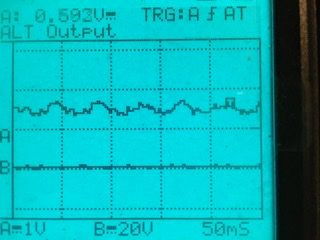

    Taki oto przebieg mam mierząc cęgami (1A/10mV) na kablu z alternatora do Aku. Czy jest prawidłowy?

    Wg mnie prawidłowy. Rozumiem że amplituda przebiegu to 10mV?

    To jest przebieg na wyjściu przystawki cęgowej, z ustawienia czułości 1V/div amplituda to ok 0,5v czyli 50A!
