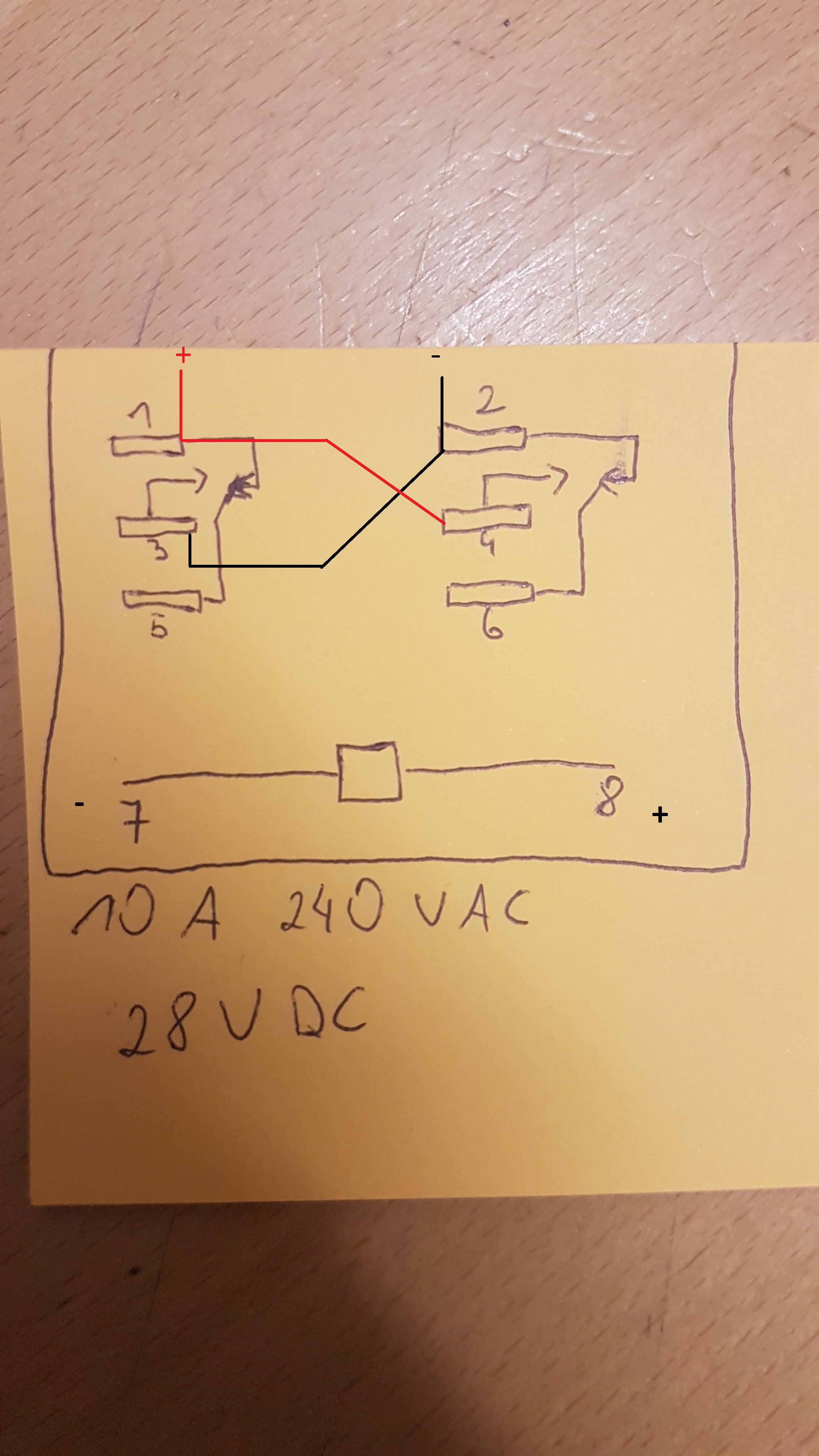

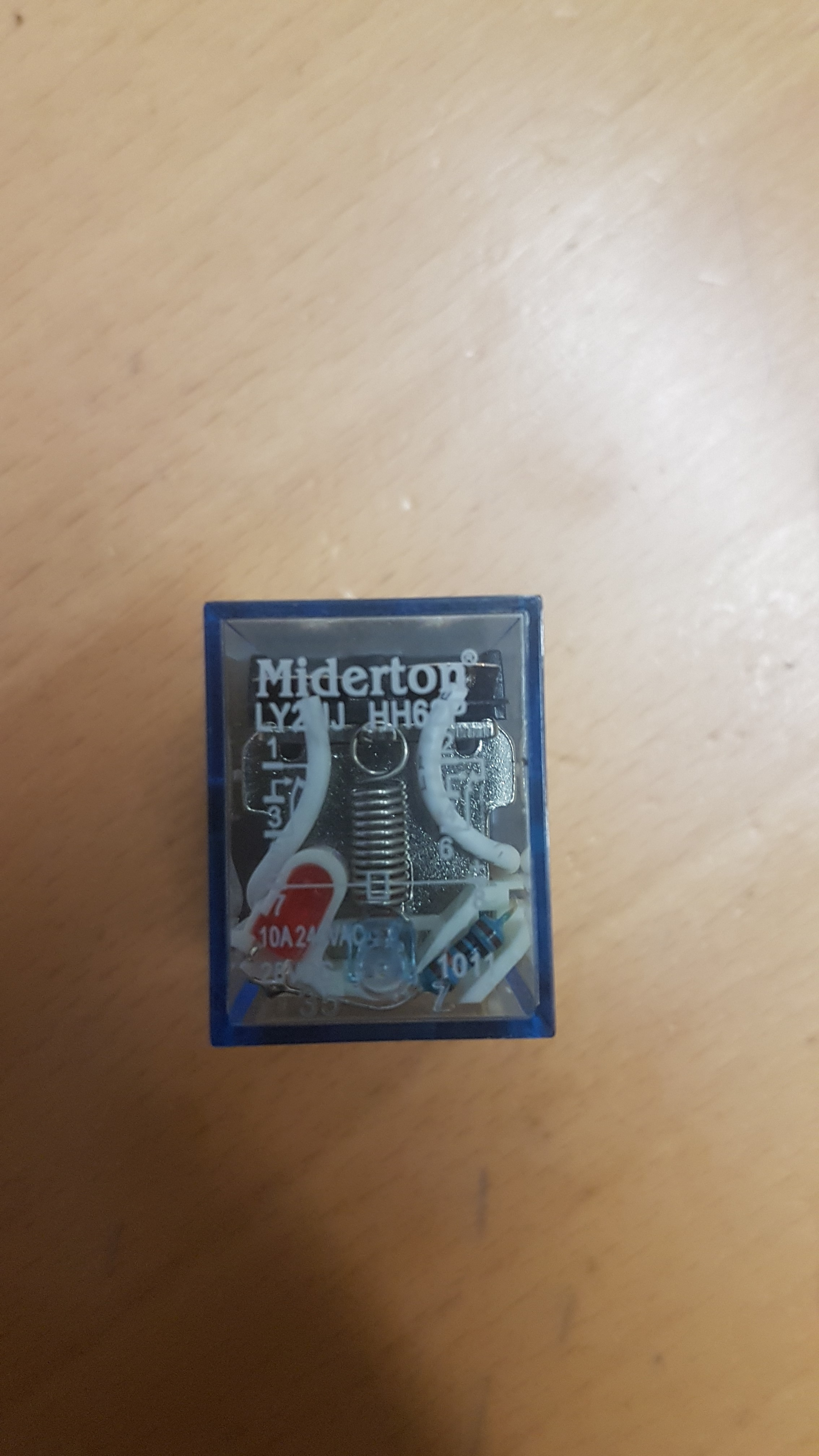

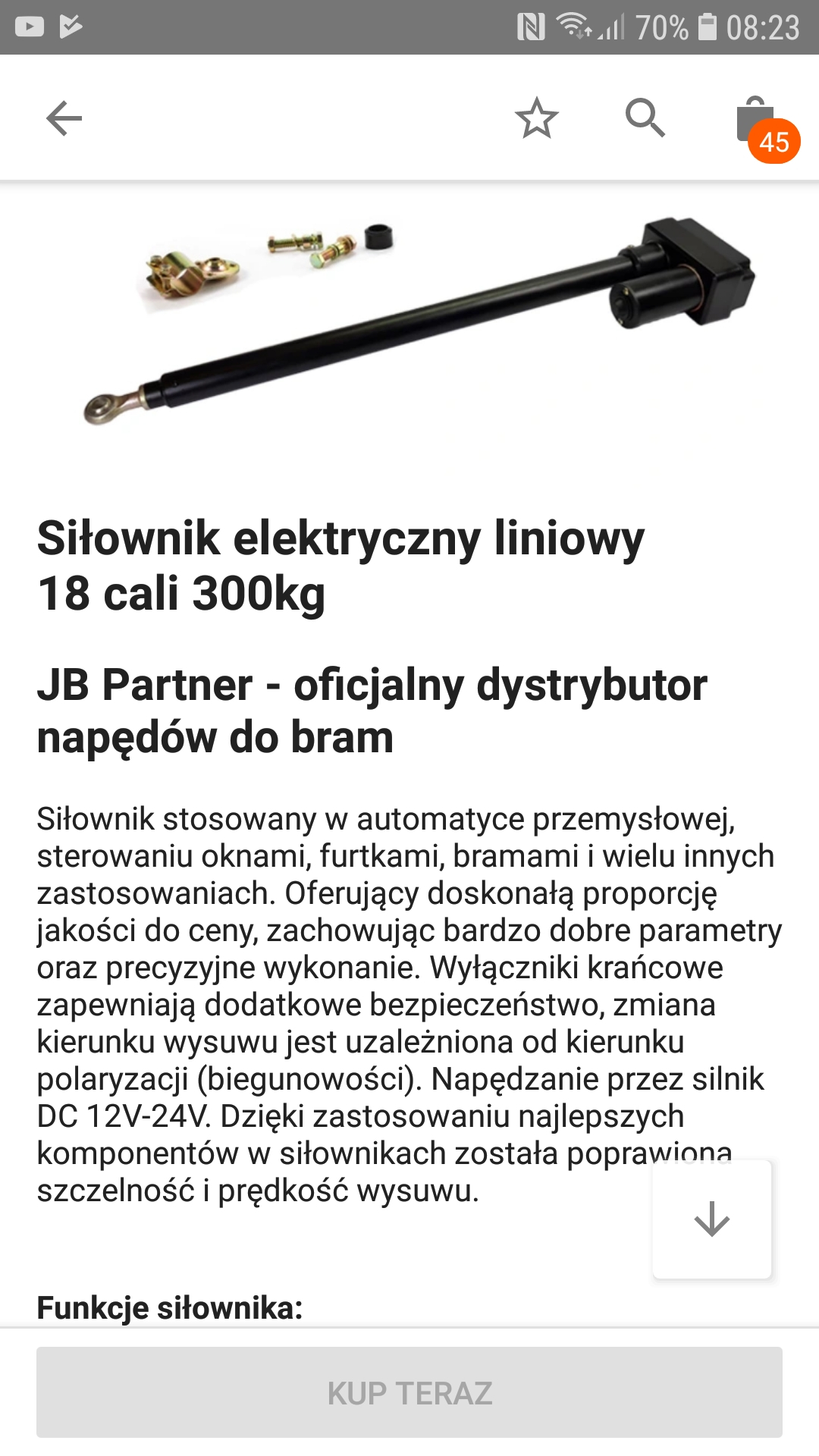

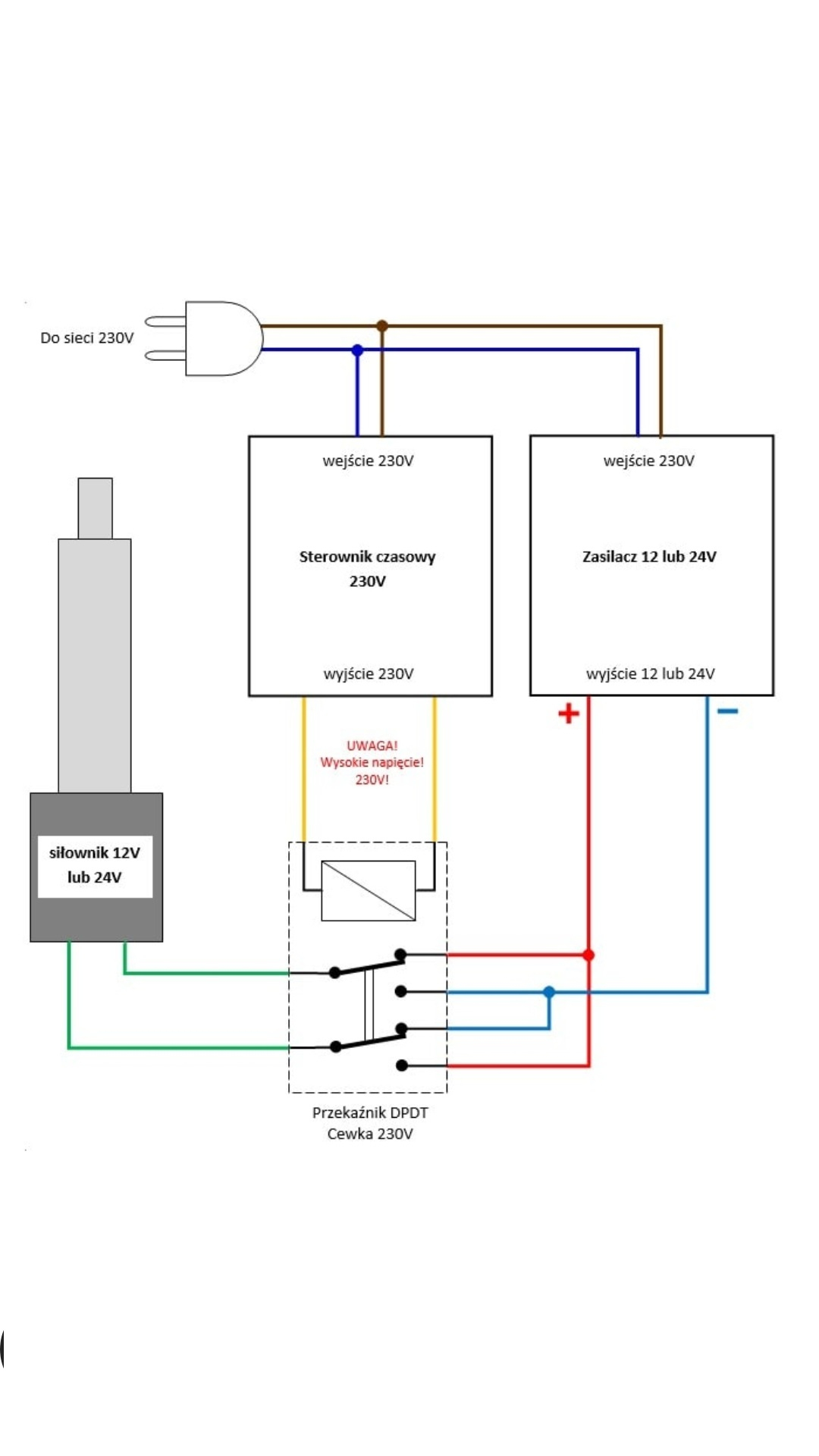

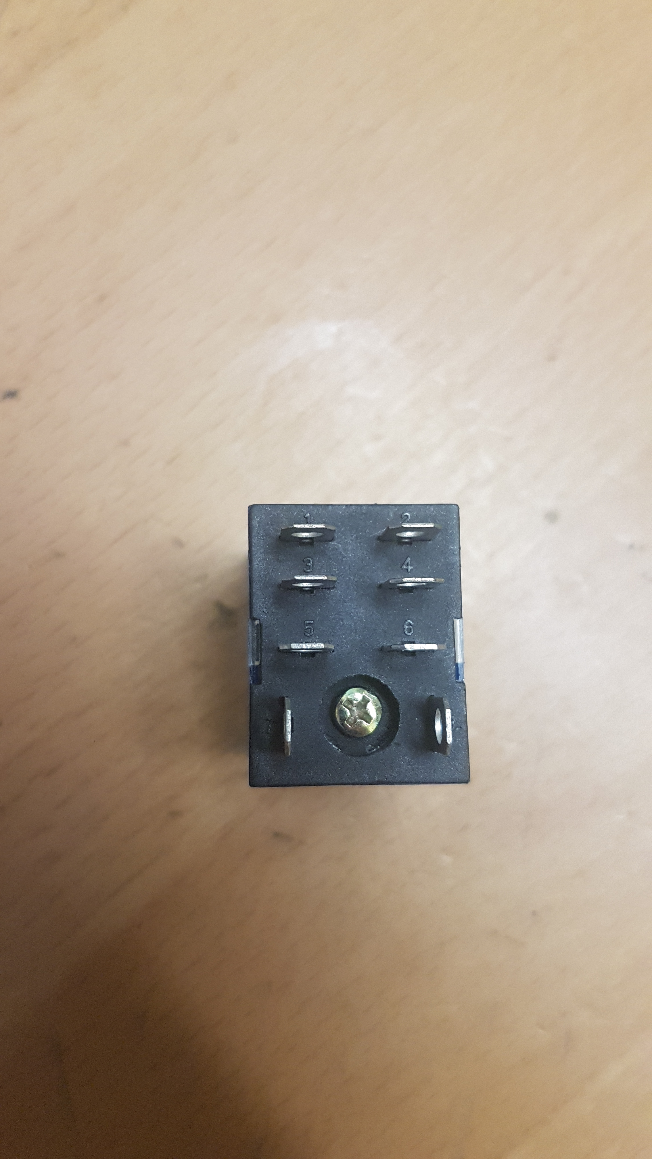

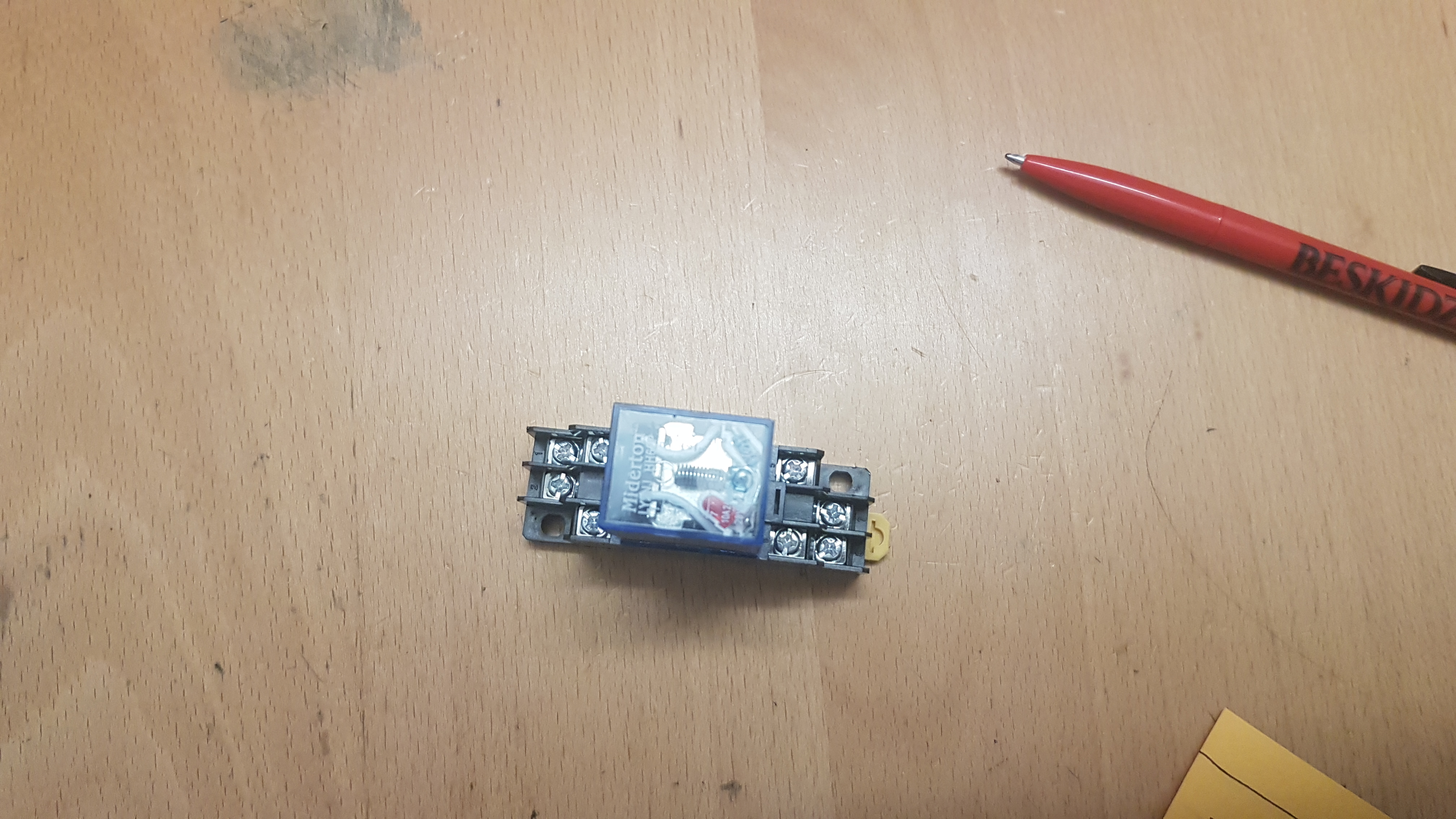

    Wymyśliłem sobie automatycznie otwierane drzwi do mojego kurnika, tak aby rano się same otwierały i wieczorem o danej godzinie zamykały.
    Kupiłem siłownik, przekażnik, oraz wyłącznik czasowy, tylko nie umiem tego wszystkiego podłączyć. Mam schemat tylko proszę o pomoc, które wyjścia "nóżki" do czego mam podłączyć. Może mi ktoś ponumerować na moim schemacie podłączenia według mojego przekaźnika?

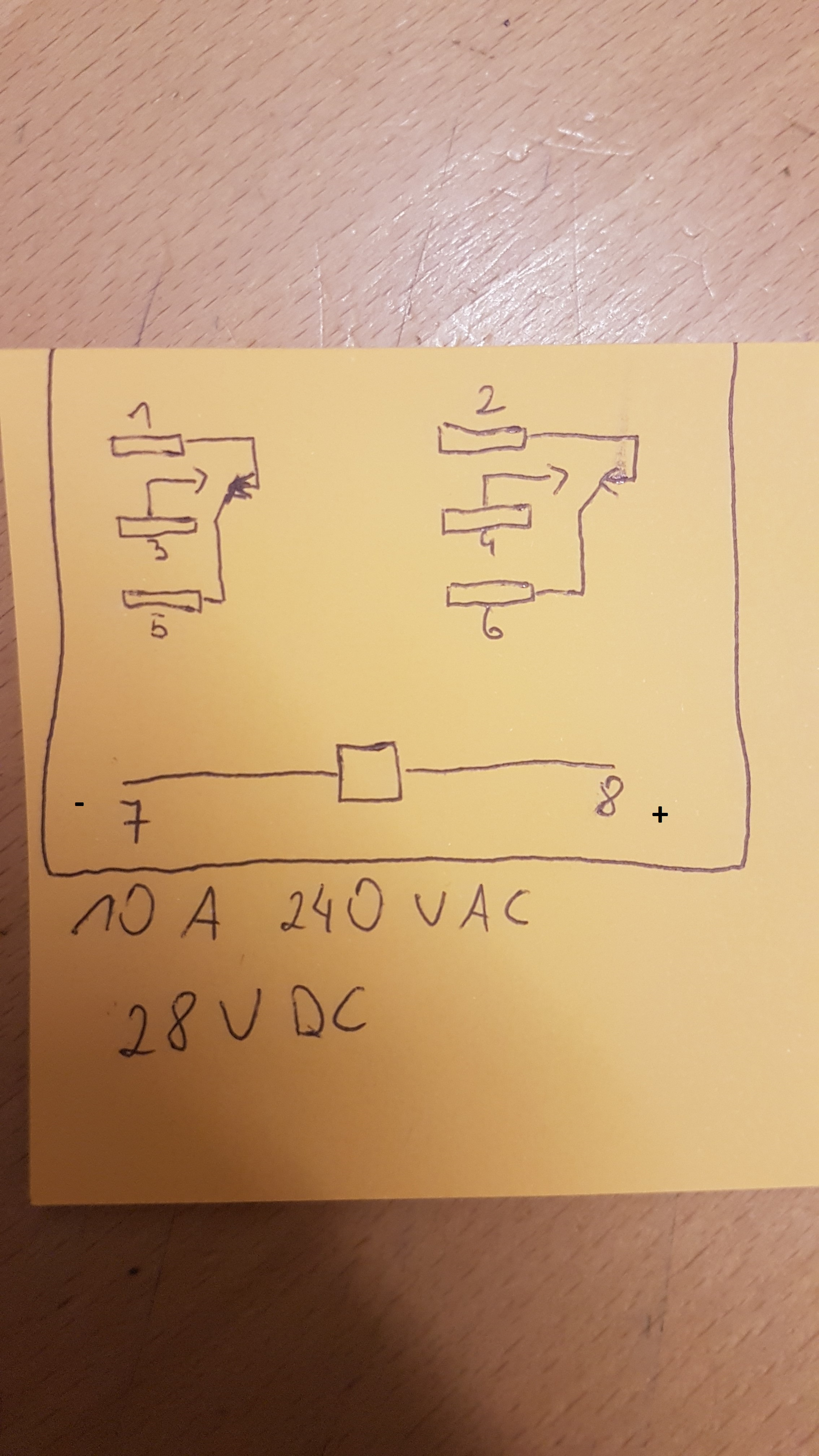

  • #3 18277203
    Fenix772
    Poziom 3  
    Czyli styki 7, 8 to zasilanie 230 V
    5,6 to wyjście od siłwnika jeden przewód
    3,4 to wyjście od siłownika drugi przewód
    1,2 to to eyjście od zasilaczas 12 V
    Tak jest poprawnie ?
    nie zauważyłem pliku z schematem ...dzięki za pomoc
    #4 18277355
    gumisie
    1, 4 do plusa zasilacza.
    2, 3 do minusa zasilacza.
    5 do siłownika.
    6 do siłownika.

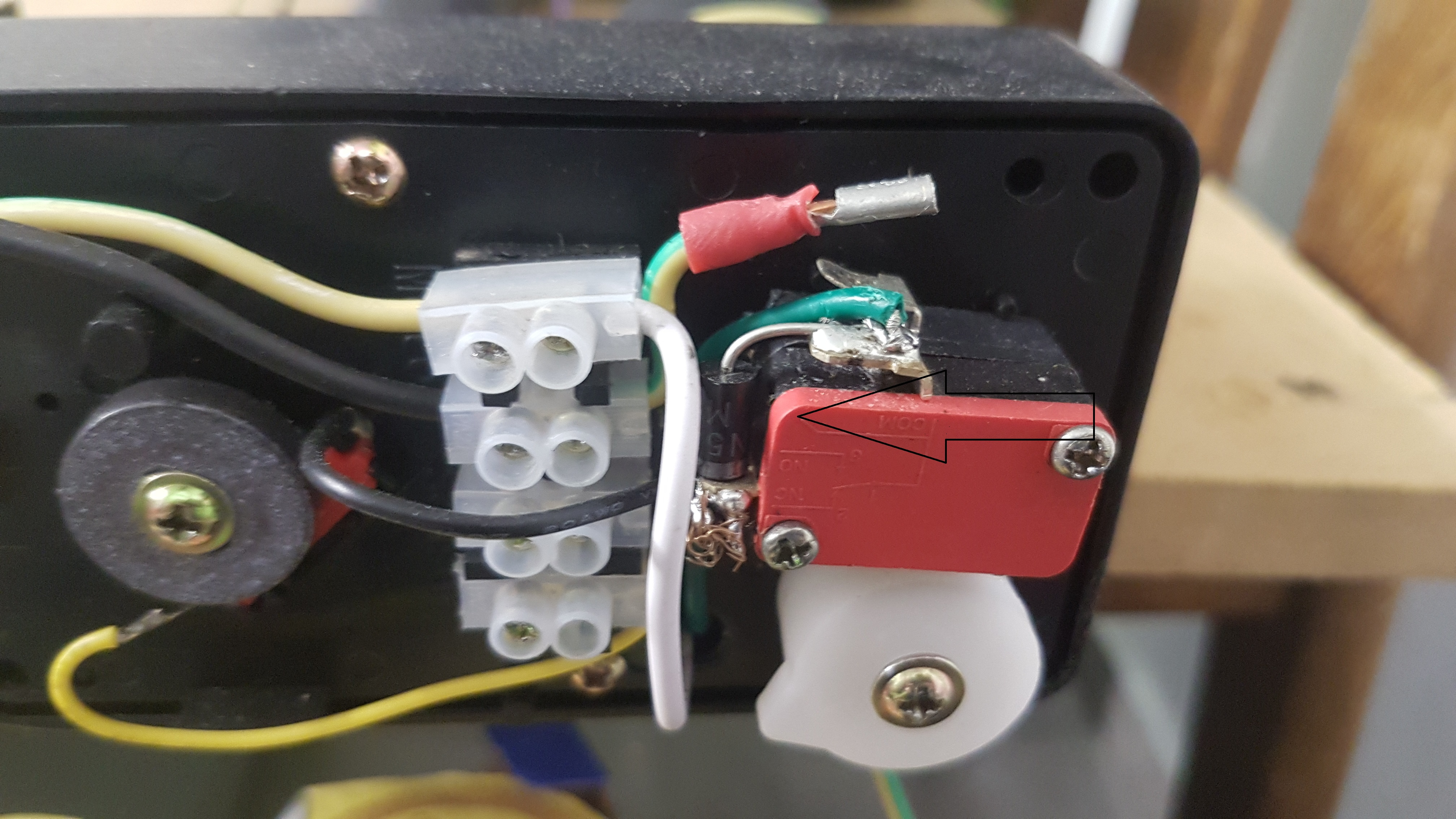

  • #5 18284517
    Fenix772
    Poziom 3  
    A mam jeszcze jedno pytanie co daje dioda prostownicza w krancówce w moim silowniku ? zaznaczam że silownik kupiłem nowy i jest w nim dioda fabrycznie zainstalowana. Bez niej krańcówka przecież też odłączy siłownik. Jak podłączyć siłownik i wyłącznik czasowy do drzwi kurnika?
  • #6 18284601
    Krzysztof Kamienski
    @Fenix772 Trochę inaczej. Te diody na wyłącznikach krańcowych (bo są dwa) zostały użyte po to, by zasilając siłownik dwuprzewodowo, wystarczyło mu tylko zmienić polaryzacje zasilania. Sam się wyłącza po dojściu do końca. Wystarczy wtedy w wyłączniku krańcowym tylko jeden styk NC.
  • #7 18284627
    Fenix772
    Poziom 3  
    to może inaczej :-) jeżeli tej diody nie będzie to rozumiem że cały moj układ nie zadziała bo nie zostanie odwrócona polaryzacja i silownik nie zadziała tak ? wyłączy się ale nie zadziała w przeciwnym kierunku ? dobrze myślę ?
  • #9 18284716
    Ryszard49
    Krzysztof Kamienski, patrz post #1 - sterownik czasowy.
    Przykład regulacji:
    Link
  • #10 18284722
    Fenix772
    Poziom 3  
    dokładnie w obu kierunkach ma działać otwierać i zamykać ma za zadanie ten siłownik .... jeżeli np. nie będzie jeden z diód to co się stanie ?
  • #11 18284729
    Krzysztof Kamienski
    @Ryszard49 Faktycznie a i piękny schemat ma także. :idea:
    @Fenix772 Troll czy co ? Masz gotowy siłownik z którego wychodzą dwa przewody, wiec nie kombinuj, a składaj machinę.
  • #12 18284744
    Fenix772
    Poziom 3  
    chłopy ale się jedna dioda chyba spaliła i muszę ja wymienić więc stąd te moje pytania ... czy ma prawo ten mój cały ,,złom,, nie zadziałać jak tej diody nie bedzie ? już w pewnym sensie odpowiedz uzyskalem że musi być ta dioda ale gdy jej nie będzie to siłownik się wyłączy ale nie odwróci polaryzacji i nie zacznie ,,kręcić,, w drugą strone ?
  • #13 18284759
    Krzysztof Kamienski
    @Fenix772 Kolego, litości. Przeanalizuj jak taki układ działa. Są dwa wyłączniki krańcowe NC zwarte diodami, połączone szeregowo. W zależności od polaryzacji zasilania siłownika, zadziała jeden albo drugi.
  • #14 18284771
    Fenix772
    Poziom 3  
    nie jestem elektronikiem więc dla Ciebie może się to wydawać idiotyczne pytanie ale jeśli chcesz mi pomóc to odpowiedz na zadane przezemnie pytanie. Zadziała czy nie zadziała albo musisz wymienić ta diode i tyle czy to takie trudne ?
  • #15 18284787
    Krzysztof Kamienski
    @Fenix772 Diodę musisz wymienić i przy wymianie pamiętać o jej polaryzacji, czyli pasek z jednej strony diody ma być tak ułożony, jak starej. Czy to wystarczy ?
  • #16 18284830
    Fenix772
    Poziom 3  
    Wszystko jest teraz zrozumiałe ! Dziękuję za wyrozumiałość i konkretna odpowiedź panie Krzysztofie pozdrawiam

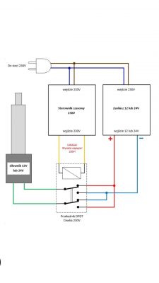

    Schemat na górze zapożyczony z filmów (zrobione może być na czujnik czasowy lub czujnik zmierzchowy z siłownikiem):
    Dla tych, którzy jeszcze chcieliby to zrobić. Polecamy silniki oczywiście szczelne (np. LAD na 12V).
    Rzeczywiście są różne typy przekaźników i nie dało się uniwersalnego instruktarzu zrobić. W specyfikacji danego przekaźnika zawsze można dopatrzyć schemat.
    Pozdrawiamy i powodzenia w projektach :)
