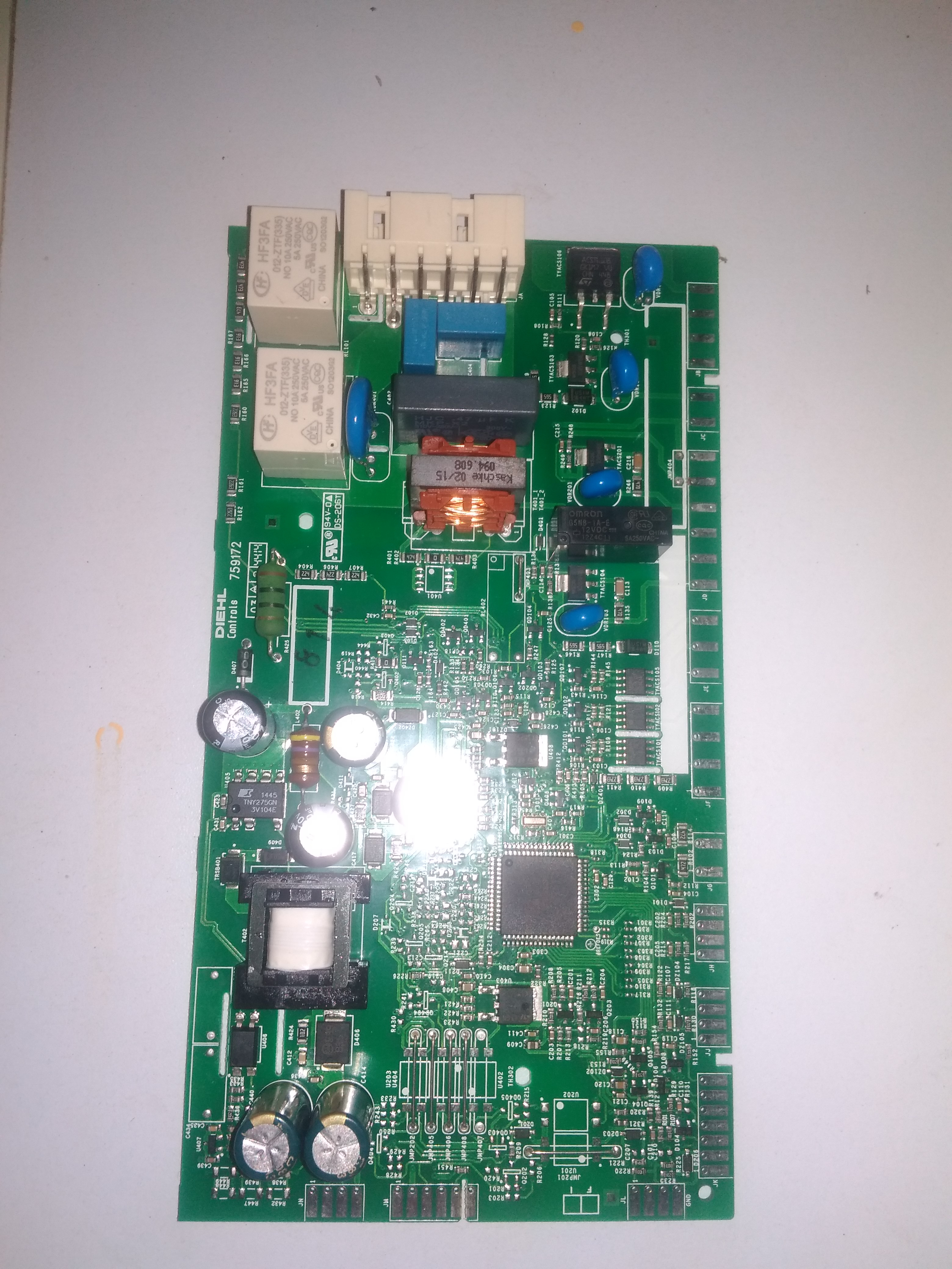

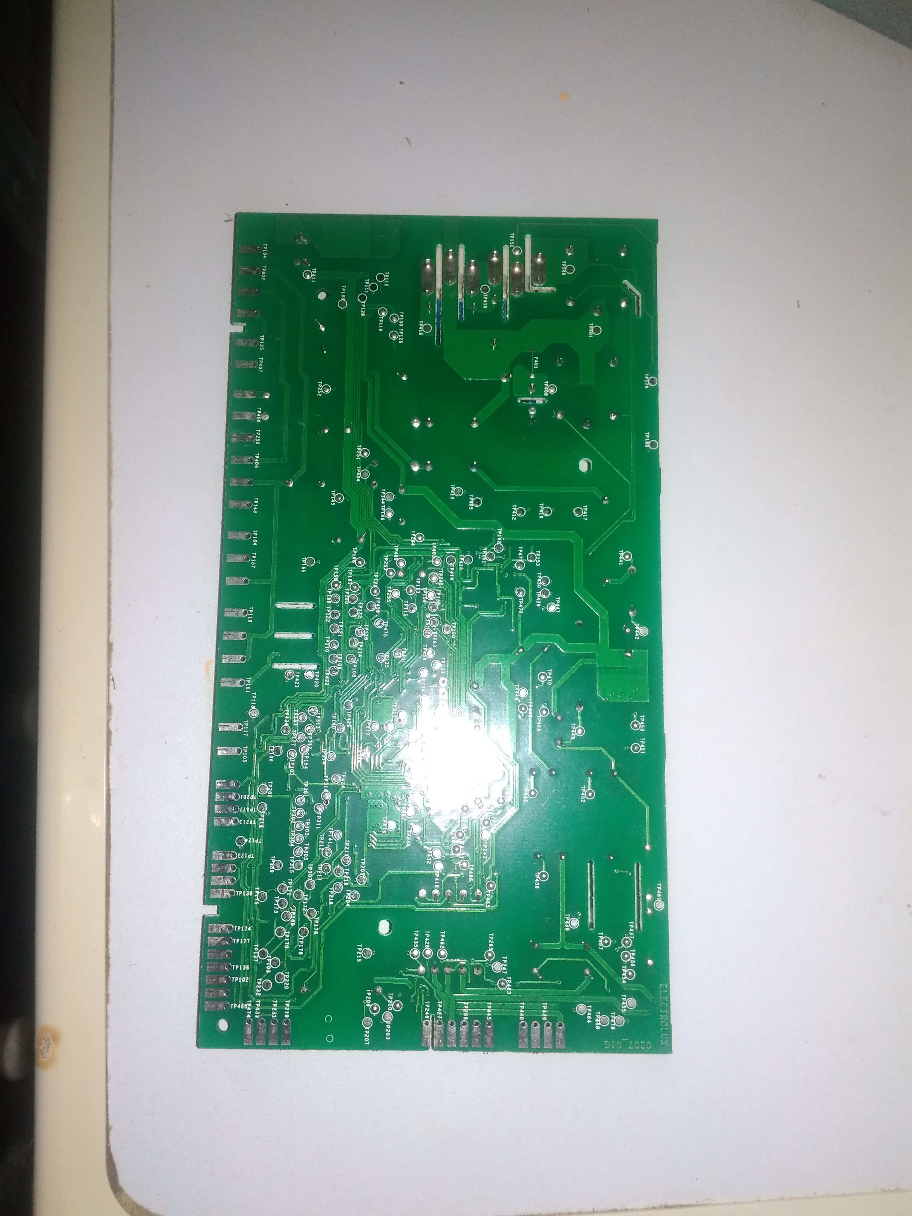

    master250
    W powyższej zmywarce dostała się woda pod czujnik zalania, po odlaniu wody i wysuszeniu dna zmywarki problem pozostał, zmywarka widzi wodę i załącza pompę spustową. Czujnik zalania jest sprawny, podstawiłem czujnik poziomu wody, ale dalej bez zmian.
    Pompa spustowa wyłącza się po około 2 minutach, następnie zmywarka wydaje 15 sygnałów dźwiękowych i miga dioda koniec cyklu.
    Proszę o pomoc w zlokalizowaniu usterki.

  • #5 18282832
    ROBSON33
    Admin grupy AGD
    Daj dobrej jakości fotki modułu z obu stron może łatwiej będzie rozmawiać.
  • #6 18286884
    master250
    Zamieszczam zdjęcia płyty głównej.
    Electrolux ESL6301LO - Pompa spustowa pracuje non-stop, sygnały dźwiękowe Electrolux ESL6301LO - Pompa spustowa pracuje non-stop, sygnały dźwiękowe
