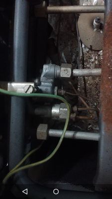

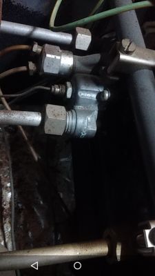

    Mam problem z dopływem gazu do piekarnika. Aby gaz płynął, cały czas trzeba trzymać wcisniete pokrętło, bo inaczej wyskakuje. Czy to znaczy, że trzema wymienić zawór do tego pokrętła, czy mozna go naprawić, bo zakładam, że to on jest uszkodzony? Gdzie dostanę części do tej kuchenki albo jakieś pasujace zamienniki? Wklejam zdjęcia tego zaworu:

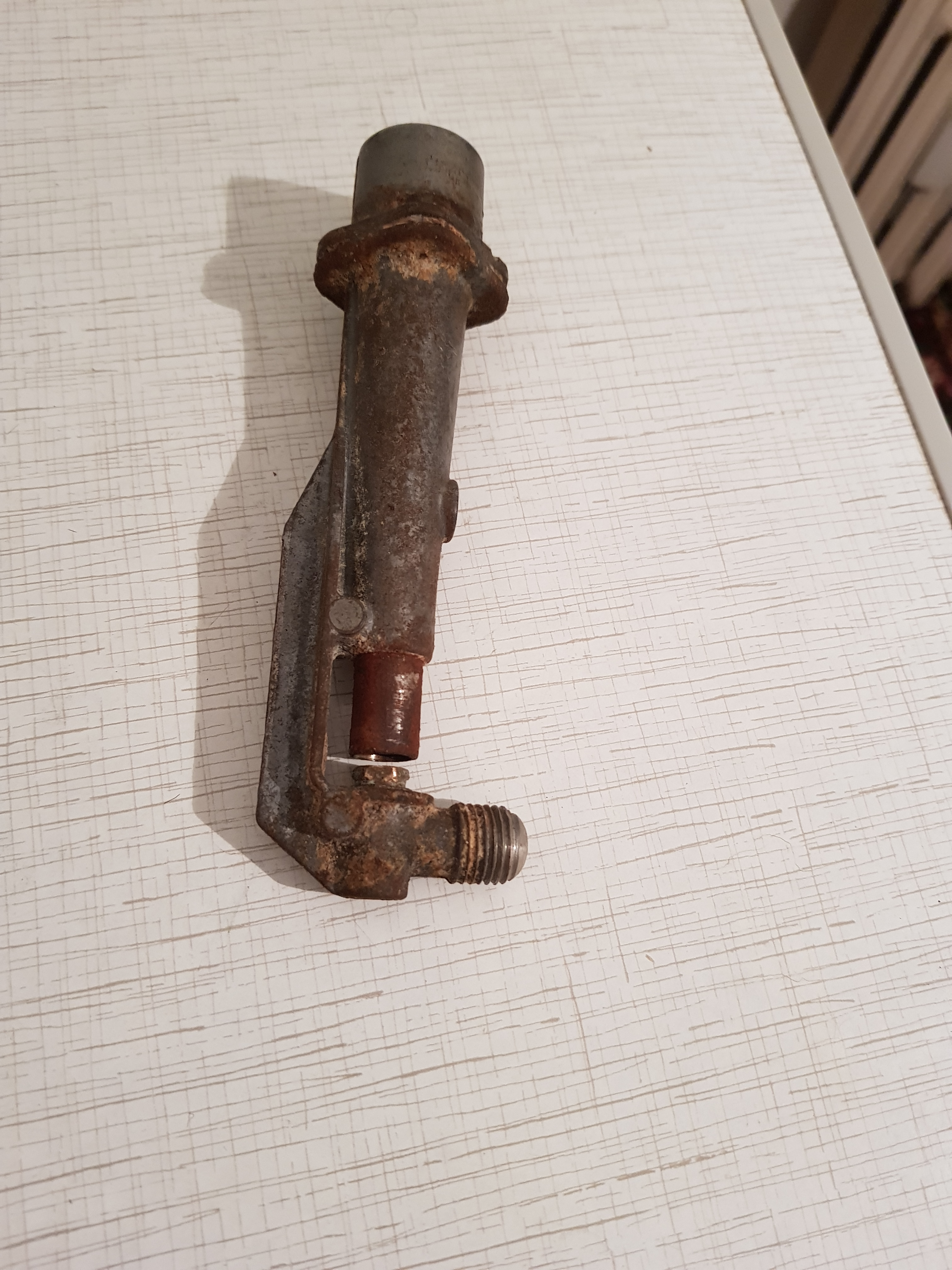

    Czy taki korpus palnika zakupie jeszcze:

  • #3 18296396
    piloo1
    Zawór gazowy do piekarnika jest zaworem z zabezpieczeniem przed wypływem nie spalonego gazu. Pokrętło jest podtrzymywane przez elektromagnes zasilany z termopary znajdującej się w płomieniu palnika piekarnika. Czyli powinno być tak, że po zapaleniu gazu chwilę trzymamy wciśnięte pokrętło, po nagrzaniu się termopary wytwarza się napięcie i pokrętło jest podtrzymywane (zwora w środku zaworu przylega do elektromagnesu). Jeżeli działało dobrze i przestało, przyczyna leży zwykle po stronie uszkodzonej (przepalona, skorodowane złącza) termopary. Można zaadaptować ją czasami z innej kuchenki lub poszukać oryginalnej.
  • #4 18302331
    sonneillon
    Dzięki za odpowiedź.
    Który z tych przewodów na zdjęciu to termopara?
    Ten pojedyńczy, czy któryś z tych gdzie są dwa koło siebie?
    Mozesz podać przykład z jakiej kuchenki można zaadaptować termoparę, bo nowej na pewno nie dostanę. Zaworów nigdzie nie można dostać to i tego też nie dostanę.
  • #5 18303729
    piloo1
    Trzeba zobaczyć jaki przewód idzie do komory piekarnika (nie pomylić z rurką gazu). Może na zaworze jest jakaś nazwa firmy, a jak nie to pozostaje wymontować termoparę i podejść do punktu serwisowego jaki zajmuje się kuchenkami, może coś dopasują.
