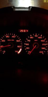

    Jest w nim licznik Jagger na 2 kostki, problem polegał na tym, że nie wyświetlało mi km na wyświetlaczu licznika w zasadzie tylko 2 pierwsze cyfry..

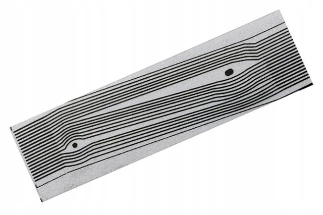

    Postanowiłem, że zamówię nową taśmę LCD i tak też zrobiłem..

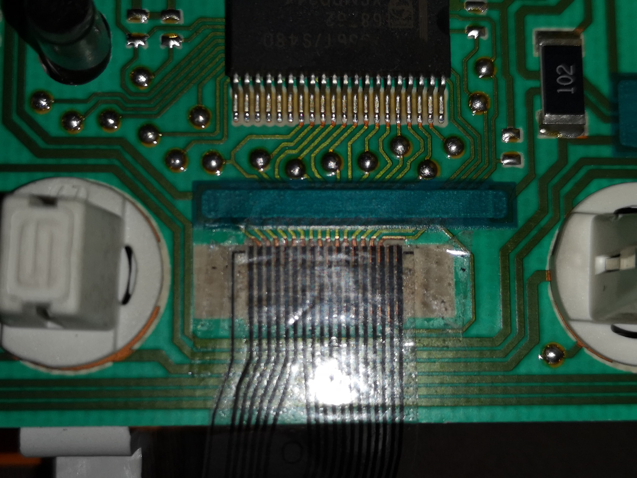

    Starą odkleiłem... Przeczyściłem styki...
    Nową odkleiłem od folii ochronnej i przykleilem do płytki i do wyświetlacza +/- tak jak było bo na wyświetlaczu żadnych styków nie ma...
    Teraz wgl nic nie wyświetla...
    Poniżej wrzucam foto jaką taśmę kupiłem i jak przykleiłem Peugeot 206 2000r 1.4 - Licznik Jagger, wymiana taśmy LCD, brak wyświetlania km Peugeot 206 2000r 1.4 - Licznik Jagger, wymiana taśmy LCD, brak wyświetlania km Peugeot 206 2000r 1.4 - Licznik Jagger, wymiana taśmy LCD, brak wyświetlania km Peugeot 206 2000r 1.4 - Licznik Jagger, wymiana taśmy LCD, brak wyświetlania km

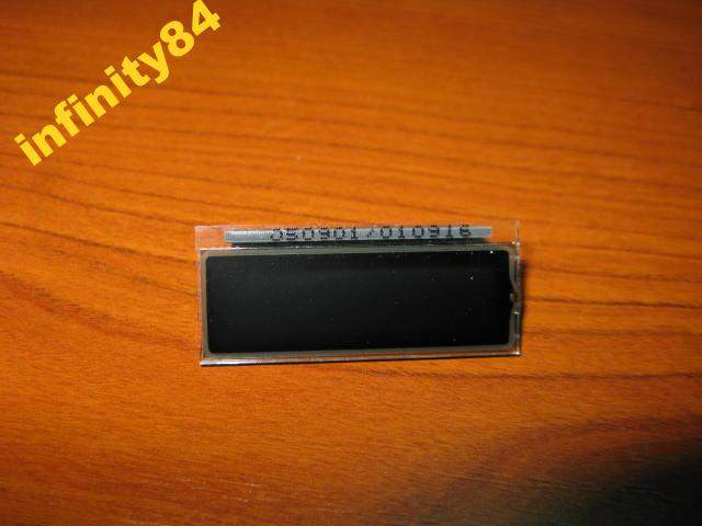

    Znalazłem tez foto samego wyświetlacza z internetu i na nim też styków nie widzę... :/
    Jest w stanie mi ktoś pomóc?

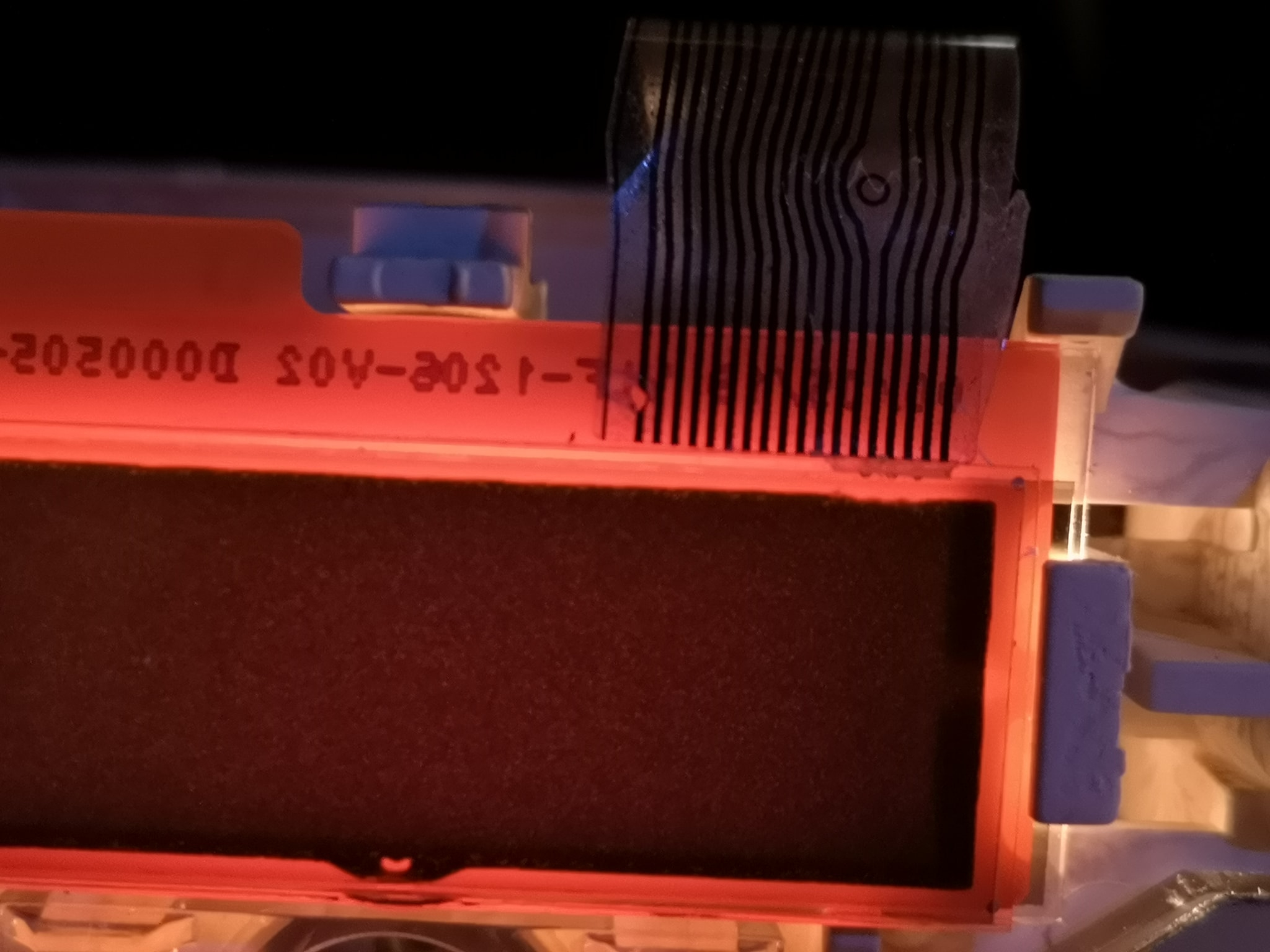

    Po przeczytaniu Twojego postu stwierdzam:
    -sam nie przełożysz prawidłowo taśmy, LCD+taśmy
    -oddaj to komuś, kto to już robił
    Będziesz zadowolony.
    P.S. Na LCD są napylone połączenia, widać je pod pewnym kątem, pozycjonowanie taśmy na LCD jest tutaj kluczowe.

    Użyłem lokówki ustawioną na 210*C , styki przeczyściłem i działa, jedna kolumna wyświetla gorzej, bo przypadkowo przy składaniu lekko uszkodziłem taśmę, ale to nic... W końcu wiem ile przejechałem.

    2. Nowa taśma

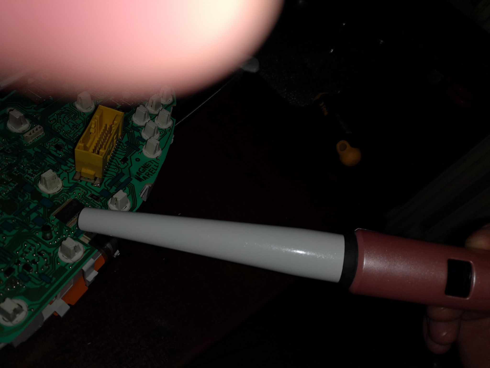

    Rozgrzewamy naszą lutownicę/lokówkę do 210*C
    W między czasie odklejamy starą taśmę od płytki i czyścimy styki delikatnie papierem 1800, a potem zmywaczem do paznokci lub alkoholem izopropylowym…
    Z drugiej strony delikatnie odklejamy taśmę w stronę wyświetlacza i zostawiamy sobie chociaż ze 2mm starej taśmy aby wiedzieć gdzie przykleić nową, ponieważ tutaj styki są natryskowo położone i są widoczne pod pewnym kątem przy dobrym świetle… Resztę taśmy odcinamy… I tutaj także czyścimy alkoholem izopropylowym lub zmywaczem…
    Przykładamy taśmę i grzejemy ją lutownicą/lokówką na początku dotykając punktowo aby klej załapał. Z drugiej strony także należy wykonać te same czynności, jak już klej załapie nagrzewamy nadal przez ok 2-3min na każdą stronę przy temp 210*C aby się porządnie przykleiło…
