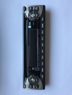

Cześć mam problem, mianowicie nie wiem ile mam rms w radiu, wiem tylko że mam 4x50w napisane na radiu, czy w moim przypadku głośniki z rms 45 (20 cm) będą lepiej grały niż 35 (17 cm) czy na odwrót? Radio to LG LAC-1500r

Moc znamionowa radia to 24W(THD=10%) na 4Ohm przy zasilaniu 14,4V
czarny szerszen e36 napisał:A jeżeli kupię do mojego radia 4x50W głośniki maks 280 W ( te alpiny sxe-2035s ) i dam np. +5 glośnośc na tył to radio się jakoś wyrobi i będzie to dobrze brzmiało czy jakoś koślawo?

Kolego możesz kupić nawet i 1000W głośniki ale żeby zagrały to muszą być czymś "napędzane". Słaby wzmacniacz ( mała moc ) nie zapewni odpowiedniej pracy głośników. W tym wypadku lepiej jak moc głośników będzie niewiele większa od mocy radia ( mocy na kanał ) Te 4x 50W to pobożne życzenie producenta. Jeśli otrzymasz 4x 30W to będzie dobrze.. nawet przy tej mocy to będzie już ponad 10A pobieranego prądu.
