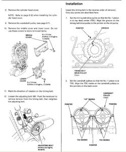

    dodaję zdjęcia ustawienia rozrządu oraz aparatu zapłonowego, luz między czujnikiem a ząbkiem to 0.2
    Honda CRV 2.0 16v 1999r - Check i błąd 9 - CYP - wszystko OK a nie działa Honda CRV 2.0 16v 1999r - Check i błąd 9 - CYP - wszystko OK a nie działa Honda CRV 2.0 16v 1999r - Check i błąd 9 - CYP - wszystko OK a nie działa Honda CRV 2.0 16v 1999r - Check i błąd 9 - CYP - wszystko OK a nie działa Honda CRV 2.0 16v 1999r - Check i błąd 9 - CYP - wszystko OK a nie działa Honda CRV 2.0 16v 1999r - Check i błąd 9 - CYP - wszystko OK a nie działa

    Rozrząd ustawiony zgodnie ze poniższym fragmentem orginalnej instrukcji serwisowej Hondy:

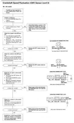

    Sewisówka przewiduje na błędy czujników aparatu zapłonowego następującą procedurę:
    z której wynika, że jednak trzeba by podmienić komputer, pytanie tylko czy CRV1 ma immo i czy jest ono w komputerze...

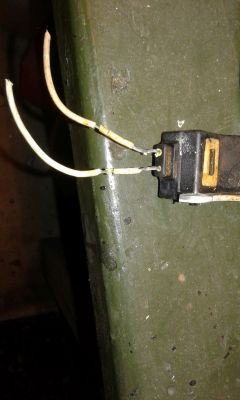

    Zaznaczyłem na zdjęciu:
    Przy okazji znalazłem fotki z awarii mojego aparatu zapłonowego :D

    Tak wyglądał zaraz po awarii. Oczywiście teraz wygląda lepiej, kabelki ogarnięte.

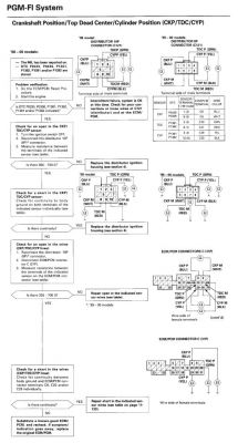

    Na tej liście błędów https://www.hamotorsports.com/chenlicoditr.html kod 9 i procedura naprawy:
    http://hondacivicrepairs.com/cyp-sensor.asp?q...e%20CYP%20Sensor%20%20-%20Honda%20Civic&id=42
    Odnośnie drugiej sondy, to występuje na schematach (29), ale brak numeru części. Możliwe, że w roczniku 2000 wprowadzili drugi.

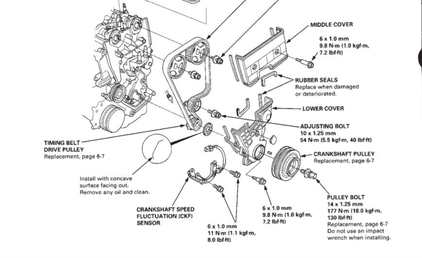

    silnik w mojej Hondzie to B20Z1, ale chyba nie jest to orginalny silnik, gdyż czujnik położenia wału owszem był, ale nigdzie nie podłączony, stąd błąd 54 na nowym komputerze. Dorobiłem brakujący fragment wiązki od czujnika do komputera (nie było kabli, pinów we wtyczce wcale), teraz błędu 54 niema
    Następnie błąd 65 - grzałki drugiej sondy lambda, tej również tu orginalnie nie było (brak kabli, pinów), wobec czego zmostkowałem pin pomiaru grzałki drugiej sondy z pinem pomiaru grzałki pierwszej sondy, błąd 65 również się już nie pokazuje
    Skasowałem też błąd SRS (o nim nawet nie wspominałem, bo to głupoty)

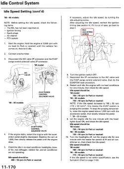

    Teraz auto nie zgłasza żadnych błędów, niestety automatyka regulacji wolnych obrotów i tak nie działa. odłączając "silniczek krokowy" (tutaj elektrozawór proporcjonalny) komputer zgłasza jego błąd, więc elektrycznie jest OK.
    Podłączyłem więc oddzielny kabel do tego elektrozaworu i podłączałem go ręcznie przez żarówkę do akumulatora - obroty nieco wzrastają i falują, więc jakiś efekt jest, odkręcałem tez elektrozawór, jest praktycznie czysty, jednak podczas odpalania silnika jak i przygazowywania (trzymając palcami zatkane otwory w kolektorze ssącym nie widać jakichkolwiek ruchów przesówki zaworu --- czemu???
    Także wszystkie te kombinacje owszem doprowadziły niby do pełnej sprawności systemów auta, ale i tak kompletnie nic to nie dało :(
    Natomiast odkryłem czemu gaz nie działa prawidłowo - sparciała membrana w parowniku i króćcem podciśnienia wychodzącym z parownika leciał gaz ;) - muszę wymienić membranę
    Tak czy inaczej problem braku regulacji wolnych obrotów nadal nie rozwiązany....
