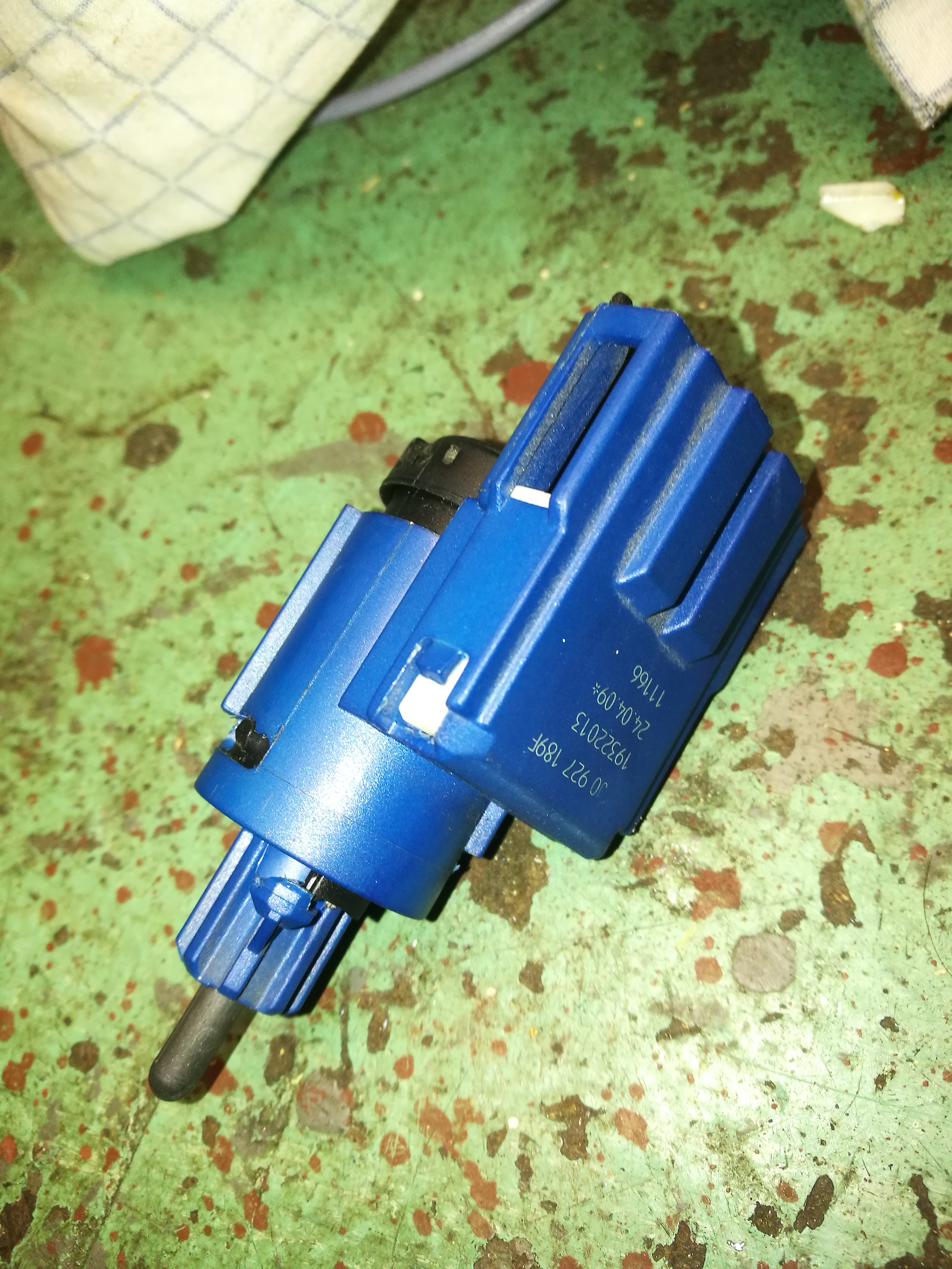

    Witam, mam problem z wyżej wymienionym samochodzie, ponieważ wciskając na manetce przełącznik on/off tempomat w ogóle nie reaguje na tablicy rozdzielczej, nic sie nie pokazuje, żadna ikonka, poza tym na autostradzie (obojetnie gdzie) tempomat nie reaguje na przełącZniki res + i set + nawet przy dłuższym przytrzymaniu.
    Sprawdzałem bezpiecznik ale wszystko ok.
    Szukam schematów temapomatu ale nic nie potrafię znaleźć.
    Czy ktoś mógłby poratować schematem lub pomocą jak to naprawić lub chociaż nakierować?

    Przełącznik pedału sprzęgła.

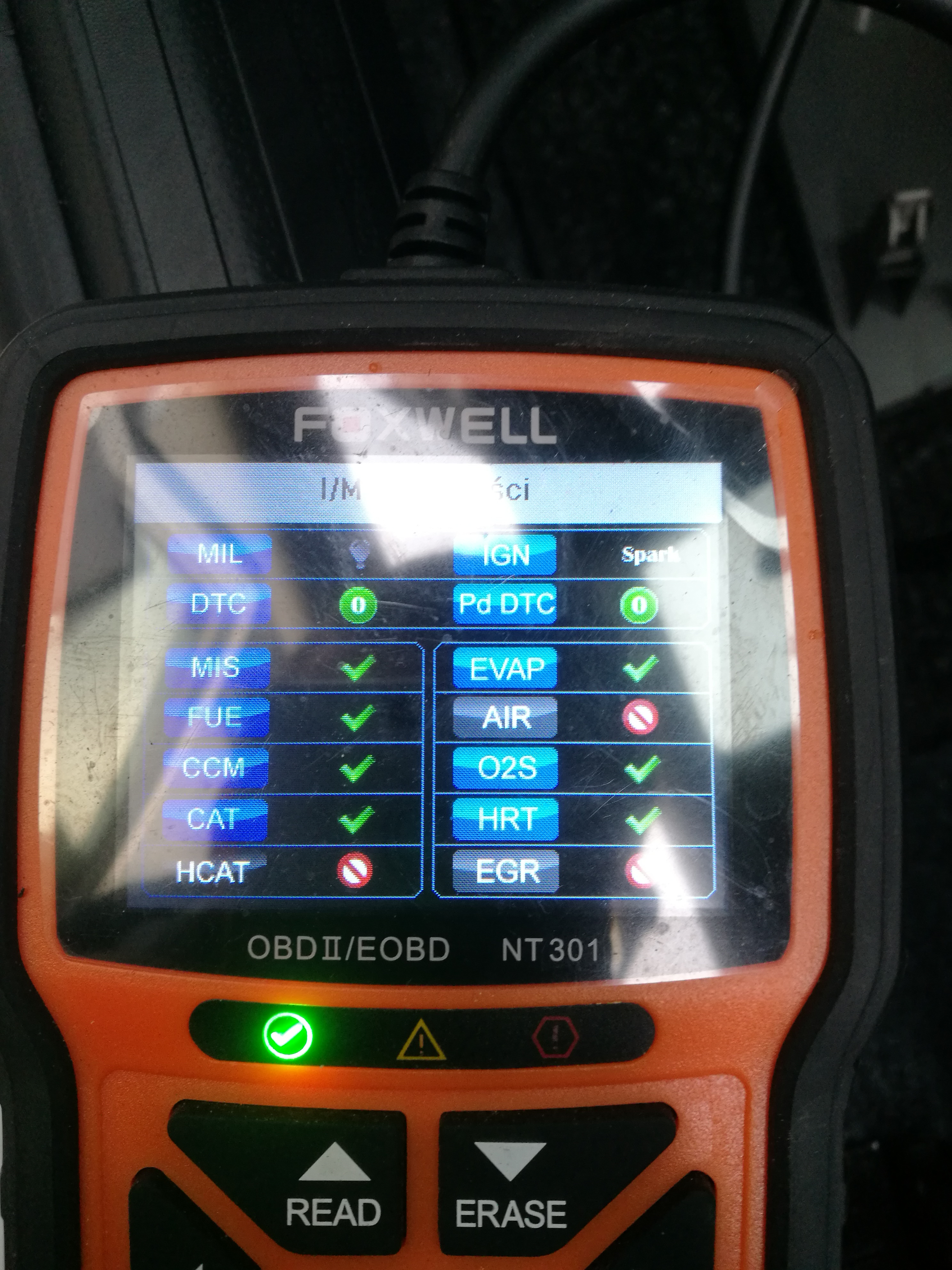

    No to przepraszam, jak nie rozumiesz powyższego to jak chcesz naprawić?
    Pierwsze to podłączyć kompa i sprawdzić czy widać stany wszystkich styków: hamulec, sprzęgło, przyciski tempomatu itp.

    Seat Ibiza 6j 1.4 85km Tempoma - Tempomat nie działa, nie reaguje
    Nic wiecej nie pokazuje. Tzn no rozumiem zeby ten czujnik sprawdzic i wymienic. Tylko czy z tego odczytu miernika cos wynika?

    Zanurkuj pod kolumne kierownicy i miernikiem sprawdź oba przełączniki: hamulca i sprzęgła.
    Tą zabawką nie wejdziesz w parametry.

    Dzięki, znaleziona usterka, czujnik sprzegła :)

    schweppson
    Poziom 6  
    Zmostkowałem piny w samochodzie bez tego czujnika sprzęgła i tempomat odpalił :) zamykam.

    Po prostu czujniknik nie dawał styku przy wciśnięciu. Zmierzony miernikiem.

    Słuchaj. Arcy ważny jest prawidłowy montaż/demontaż tego przełącznika !
    Sory, że Cię nie uprzedziłem, tzn. sprawny ma prawo nie działać poza samochodem, bo posiada on coś w rodzaju zapadki, która zazębia trzpień z prowadnicą, gdy czujnik jest wkręcony we wspornik i tylko wtedy (tj. będąc zazębiony we wsporniku) działa on zgodnie z przeznaczeniem. Będąc wykręcony ze wspornika jego zapadka wewnętrzna nie zazębia się, prowadnica przełącznika nie przesuwa się i pozornie daje on objaw zepsucia. Zęby na trzpieniu zazębiające się w ten sposób służą samoregulacji położenia krańcowego.
    Ponadto, o ile ten mechanizm samoregulacji zasługuje na pochwałę, to sposób zazębiania położenia krańcowego wręcz przeciwnie, bowiem tak to sobie konstruktorzy idioci grupy VAG pomyśleli, że 99% przypadków nieumiejętnego demontażu skutkuje wyłamaniem wewnętrznej prowadnicy w drobny mak i doszczętnym zniszczeniem.
    Nie pisz mi na PW, bo nie jesteś pierwszy i ostatni co tego nie wie.
    Pomagamy sobie na forum.
    Teraz bierze się już tylko nowy (allegro 25zł) i bezwzglęgnie stosuje się do dołączonej instrukcji montażu bogatszy o nauczkę na zaś.

    W razie usterki czujnika (tzn. zwarcia) tempomat niezwłocznie rozłączy się awaryjnie już po niewielkiej odchyłce obrótów silnika , np. w trakcie jazdy po prostej drodze.
    Ale już jadąc powiedzmy z górki z wadliwym czujnikiem awaryjne wyłączenie obciążeniowe nie zadziała w sposób bezpieczny.
    Czujnik musi być.
